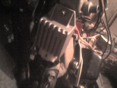

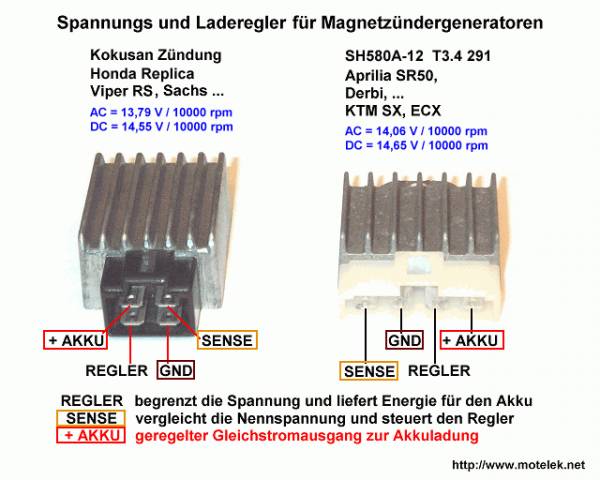

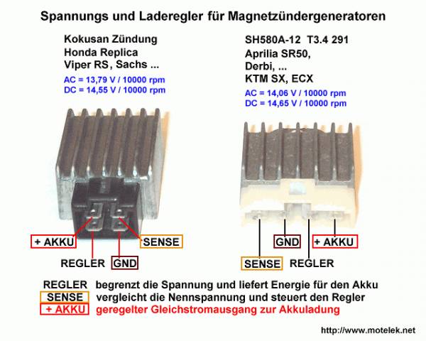

в чём разница между ними???помогите плизз *HELP*

разьем. слева китай и хонда, справа ямаха и некоторый китай

а они взаимо заменяемые???

да, только разьемы разные

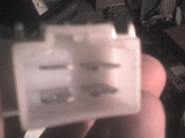

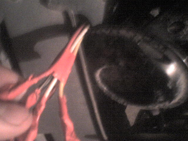

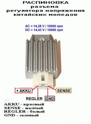

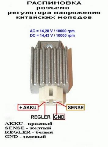

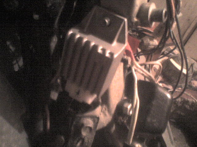

обьясните мне как не совсем тупому какие куда провода совать??? подключил по цветам как на картинке показано но не работает!! с генератора ток идёт *DONT_KNOW*

фото как подключил будет?

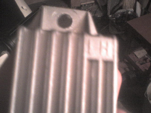

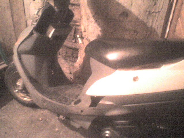

вот ток вместо зелёного(какя понял это масса) я засунул чёрный

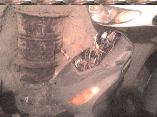

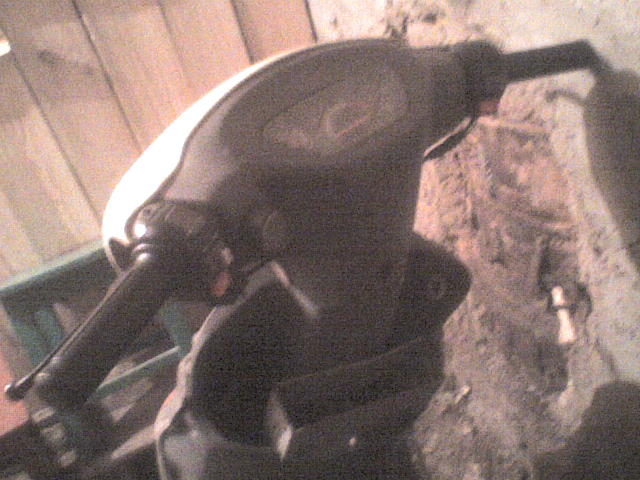

не, фото на скуте, а чёрный провод засунул проводки скута?

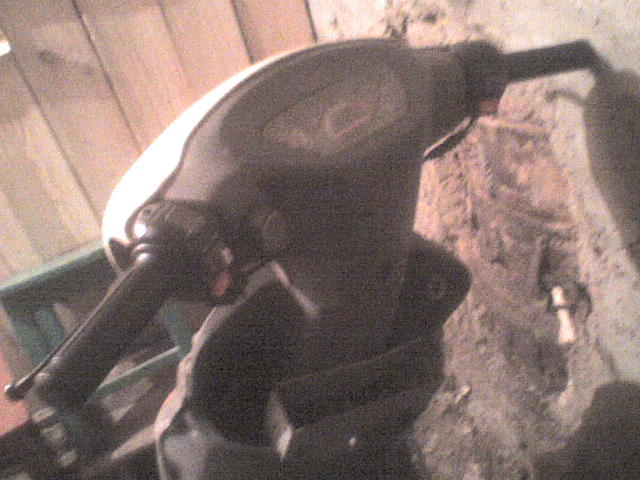

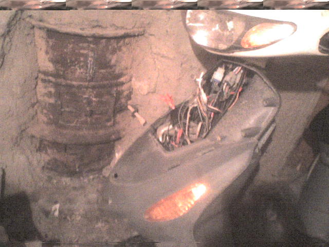

вот но качество не оч

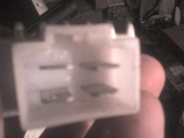

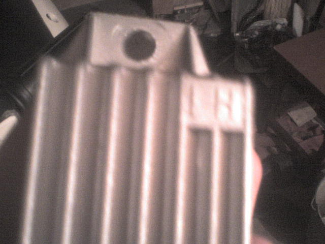

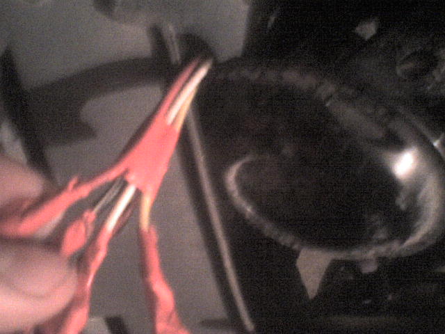

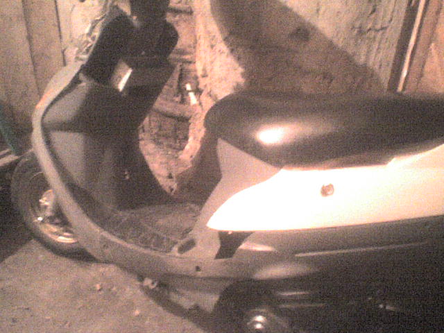

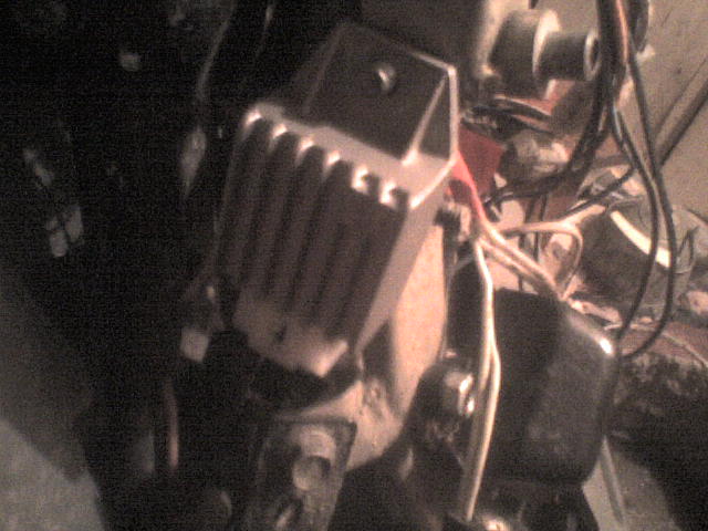

вот ещё

а что за чёрный провод к реле-регулятору подключил?

чёрный провод это масса (минус) я прозванивал
 Заголовок сообщения: Re: реле регулятор
СообщениеДобавлено: 18 Jan 2011, 19:27
Вообще то на черном по схеме (+).

плюс с генератора или с акоммулятора

+ с вкл зажигания
а что вообще случилось? и пробовал вместо чёрного кинуть отдельно провод на массу, когда заводишь свет горит?
