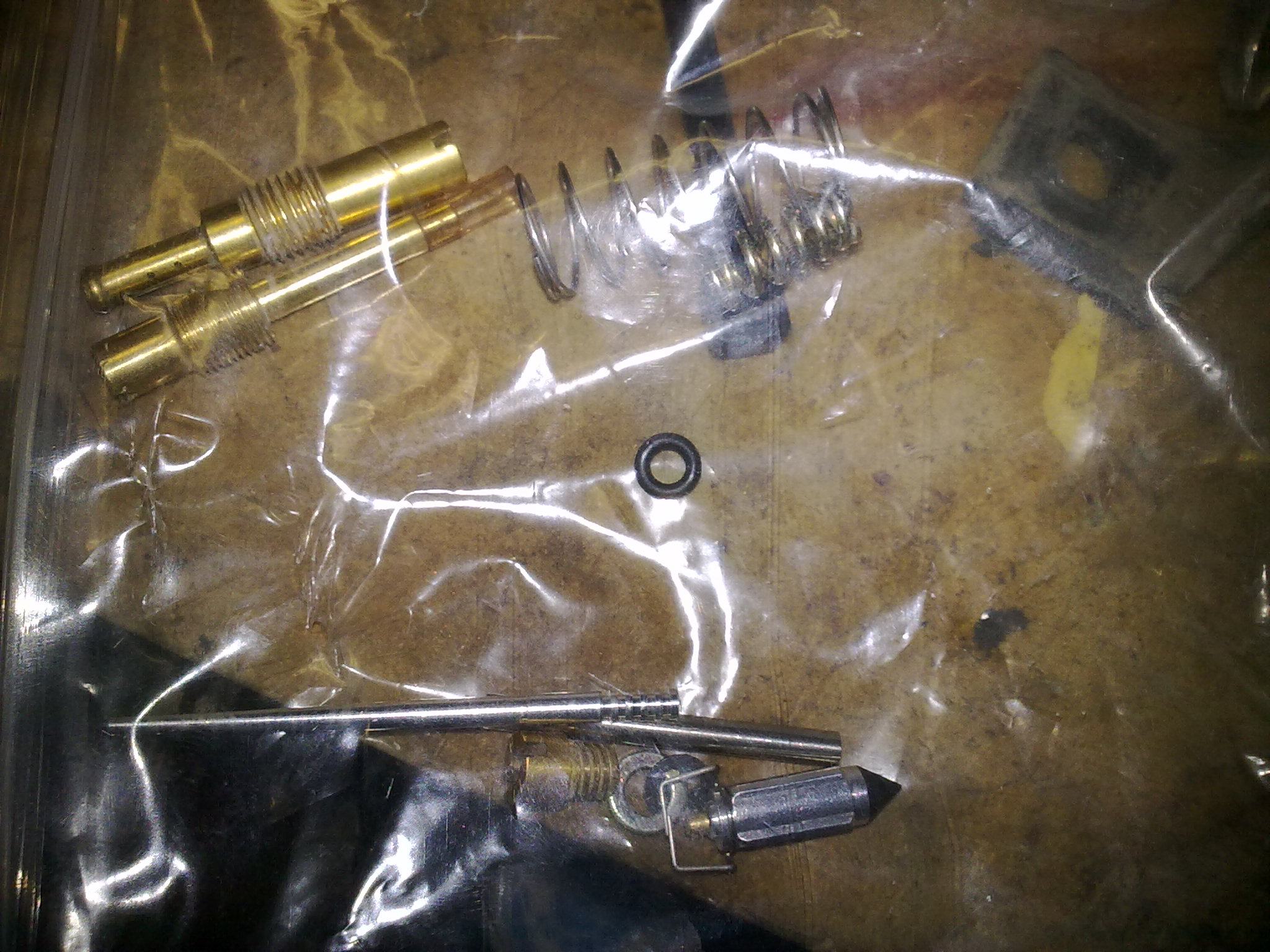

Вот такой вопрос, купил рем комплект карба, и там обноружил колечко, куда оно ставиться? и зачем? у меня его не было.
Прошу подробно описать зачем,куда и почему.
Заранее спасибо

У меня такая стоит на винте качества.
у меня его не было, там еще и пружинка же.
правильно? как оно стоять должно Гуру помогите :) *DRINK*

Оно после пружинки ставится.

У меня по крайней мере так;Винт качества-пружина-шайба-резиновое колечко.

У меня так же, дак на всх CVK карбюраторах должно быть так.

это колечко от ускорительного насоса.(прокладка)

нет там прокладка такая, а не отдельное кольцо. В свк колечки под пружинками регул винтов и на игле. Вроде как больше нету. Может ремкомп от какого другова карба (чуток другова типа) вот точно не помню, но может оно под жиклером ставится и через него прижимается эмульсионная трубка, хотя если трубка держится то оно там и не нужно.

У меня CVK c метал крышкой. У меня его под винтом качества не было. Изначально. Вот значит от куда воздух сосало, мне VVV писал что если его нет то будет сосать.
Сегодня поставлю, отпишусь лучше ли стало.

ААААААААА, вспомнил, на свк 16 стоит такое колечко как прокладка в воздушном клапане ссхх, тот что сверху, мембранка выполняет роль круглой прокладки, а сбоку есть дырочка вакумная для управления клапаном, вот как раз туда и ставится это колечко.

Это одно из мест, где ставится такое кольцо. тольок оно в этом клапане обычно имеет прямоугольную кромку ( в сечении прямоугольник). а вот с круглым сечением стаится на винт регулировки качества.
Часто при разборке карба это кольцо остается внутри канала, по этому многие думают что его нет, потом при прочистке канало оно теряется и его действительно там не становится.
А процесс установки этого колечка такой : сначала на иглу одевается пружинка, затем металлическая шайба и уже после шайбы резинове колечко.

да какая разница китайцам что ставить, круглое или квадратное, в моем круглое стоит как бублик, но размер его чуток побольше, на болте будет лягаться, поэтому перепутать невозможно.

Поставил под винт качества, работает ровнее, лучше заводится.
там не было ни шайбочки, ни колечка
