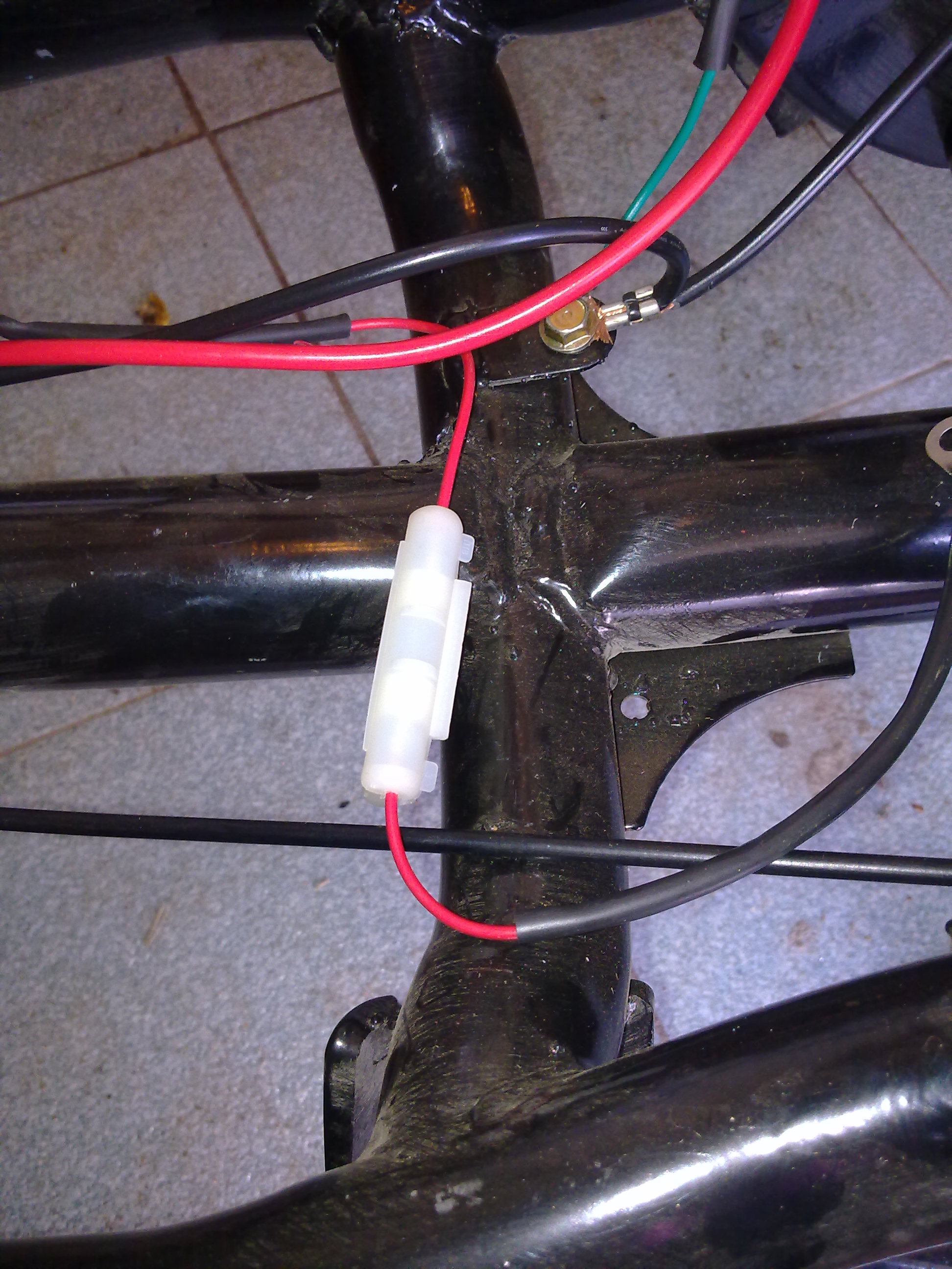

Уважаемые ! Нашёлся не подключенный провод с ампулами внутри - пожижими на предохранители . Что за штука и куда её подключить ? Клема справа посередине и белый пластиковый контейнер.

Зарегистрирован: 24 Май 2008, 22:00
Сообщений: 222
Откуда: Питер
Скутер: Копия Транса
Стаж: постоянно увеличивае
Lupene
У меня этот провод идет на плюс АКБ.

СообщениеДобавлено: 05 Apr 2011, 22:13
Зарегистрирован: 02 Feb 2011, 12:14
Сообщений: 140
Откуда: Горбунки (Питер)
Скутер: Purga139QMB
Alex1387 писал(а):
Lupene
Сушай , у меня колпаки вроде не предусматривают крепление с таким маленьким колечком . А не сфотишь как и куда ? По идее у меня так же далжно быть !
Самое интересное , что ведь всё работало без него .
Оно Нас боится ! vkontakte.ru/id137940961

СообщениеДобавлено: 06 Apr 2011, 09:52
Сообщений: 222
Откуда: Питер
Сфотать пока не могу. Этот провод у меня идет точно на плюс АКБ так что подключай смело, клемму можешь заменить.
