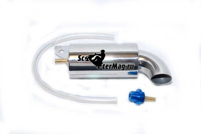

Можно ли сделать самодельную Систему вентиляции картера ? Кто нибудь пробывал делалать подобное ?
А то дорого как то 800р ((

А что не устраивает в заводской?

Заводского нет воовсе (( я купил скутер там ни фильтра ни чего не было
а масло слегка гоняет вот решил че нибудь соорудить

Система вентиляции картера 4Т скутера состоит из сапуна в клапанной крышке и шланга, подсоеденяемого к воздушному фильтру.
То, что на твоём фото - дешёвые извращённые понты.

У меня фильтр есть + самодельный патрубок который в карбюратор ))
вот шланчик с клапанной крышки просто весит :(

То что на фото не как не связанно с твоим весящим шланчиком,определись что ты хочеш.
Что что на фото это дополнительный сапун,вкручиваеться в заливную горловину вместо щупа маслянного.
к стандартному не как не привязан.
Сделать самому можно,вообще можно все сделать.
Главное что бы руки из плеч.
У меня стоит эта система,ничего сложного в ее устройстве нету.
А твой висящий шланчик запихай подальше,а на конец шланчика повесь бензо фильтр,чтобы грязь не попадала в него.

Rusak 2
Не стоит брать её,она того не стоит!
Был опыт установки,так вот поставил я ее как надо,штуцер вкрутил в пробку подсоеденил шланг,и повесил эту банку.При тестировании на ходу вылетело половино обьёма масла,ну и конец поршневой!!!
После чего я долго злился на себя, ну и решил что ложить сей девайс на полку-сильно жирно!
Решил поключть его на сапун клапанной крышки, теперь все работает отлично,эта система винтеляции выполняет свою функцию!) А так если есть желание сделай ее сам!) *DRINK*

Masta_R 86
ее надо ставить выше маслянного шупа,тогда масло не будет выскакивать,а будет лишь немного расширяться в этот бочонок.
В этом собсвенно и ее суть,нормализовать давление.

Рома она у меня выше глушака стояла!!! И всеравно половину масла выплюноло через нее!!!

всмысле подсоединять шланг надо выше уровня масла

Там в комплекте есть пробка со штуцером вкручивается вместо пробки-щупа.саму банку я повесил на много выше уровня заливной горловины! Че не так???

Ну так вот я констатирую факт,что у меня изза этой чудо приблуды улетело пол картера масла!
Может у меня супер избыточное давление изза установленной поршни на 180сс,кароче хрен его знает!
Щас подключенно к голове все ОК. иногда выходит немножко масла через филтр проходит,до банки редко. Так что тестите может только у меня такой рамс. *DRINK*

У меня все нормально было,стояла она на 110сс fmb двигатель,и стояла на 150сс моем скутере,шас 180,пока не пробывал.

И не пробуй.
Хрень всё это.
Ещё и пыли в двигатель накачает.
