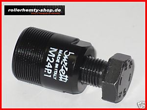

Купи или сделай вот это.
polradabzieher.JPG [ 12.86 KiB | Просмотров: 5059 ]

Лучше всего купи в Скутерке сьемник и снимишь быстро и колокол не прийдется покупать новый. Отвечать на форуме, думаю надо всем одинаково вежливо и культурно.

Вариант с картинки Конти, он же продающийся в Скутерке, есть самый правильный, с ним вообще ничего погнуть нельзя.

Штурман,долго ждать,да и деньги не охото тратить,так как мне сделают тут бесплатно,благо есть связи..да и вот который погнуло мне,он практически такой,как в скутерке,если Вы имеете веду ,как у DjMan-a в статье.

Воспользовавшись представленной ссылкой на тему,я сделал по статье такой же съемник и сегодня мне удалось снять *YAHOO* Было это конечно не легко,очень хорошо сидел,даже очень!Я прям в шоке был
