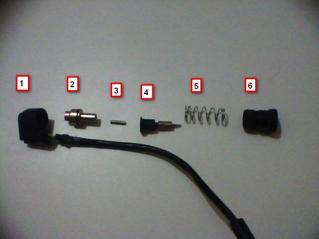

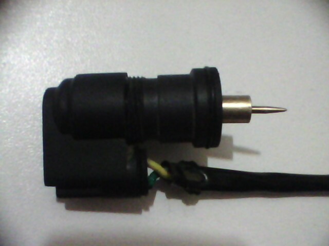

Вот из чего он состоит:
Обогатитель.jpg [ 39.58 KiB | Просмотров: 5589 ]

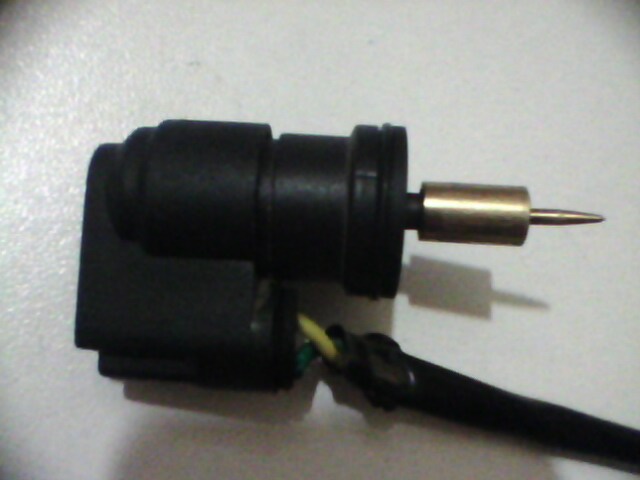

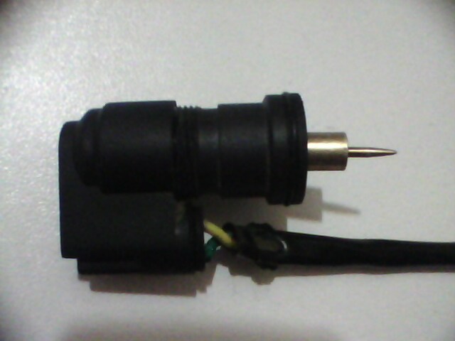

Закручивая/выкручивая можно изменять положение иглы:
IMG0097A.jpg [ 37.83 KiB | Просмотров: 5589 ]
IMG0098A.jpg [ 39.68 KiB | Просмотров: 5589 ]
типа выше/ниже.

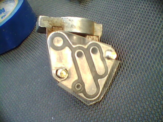

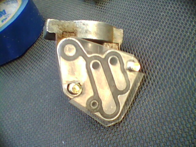

Сам я его выбросил и поставил вот такую прокладку
заглушка.jpg [ 93.22 KiB | Просмотров: 5589 ]
Второй сезон так езжу.
