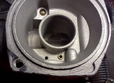

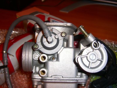

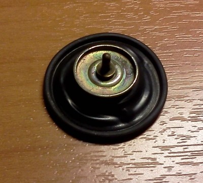

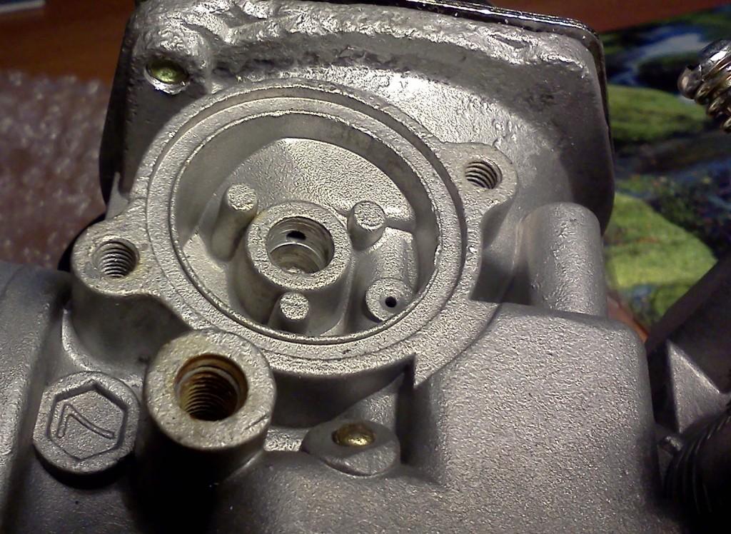

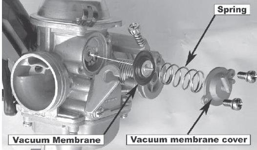

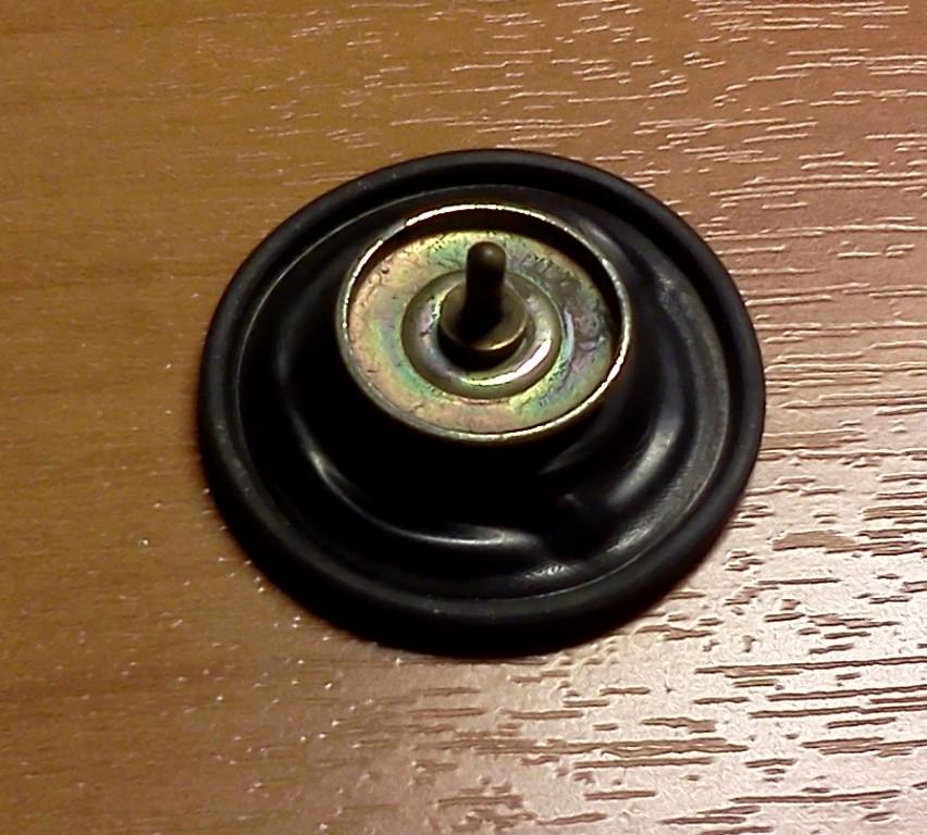

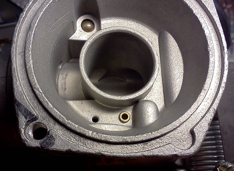

Подскажите пожалуйста ,кто знает. Чего не хватает на этом карбюраторе. Должна ли быть какая то вставка?, я так понял диафрагма перекрывать должна внутреннее отверстие... Карб купил новым... И нужна ли в принципе эта система? Есть ли от неё толк? . Вопрос на фото. Если есть у кого нить фото правильного карба,покажите пожалуйста. В нете не могу найти..
Ps и какой толк в перекрывании, если отверстия соеденяються всё равно в одном обьёме, на первом фото...

похоже на затычку обогатителя

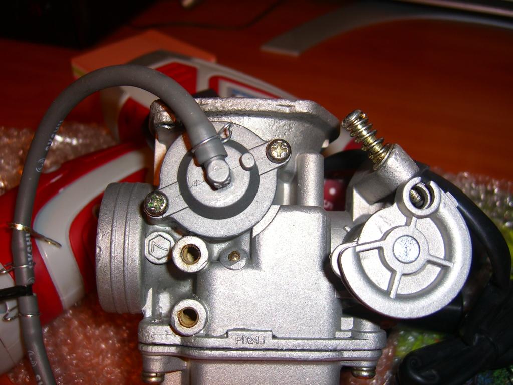

карб сфоткай не так близко а то не понятно в каком месте карба эта вся беда.

EkaT_Resp.POMA писал(а):
Archi

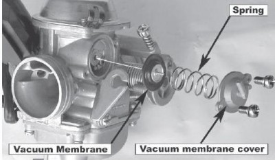

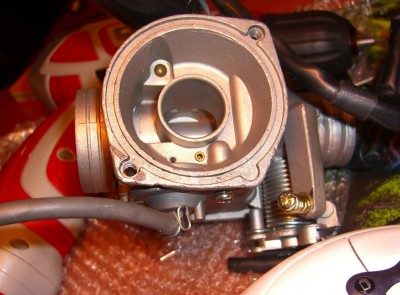

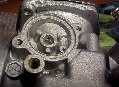

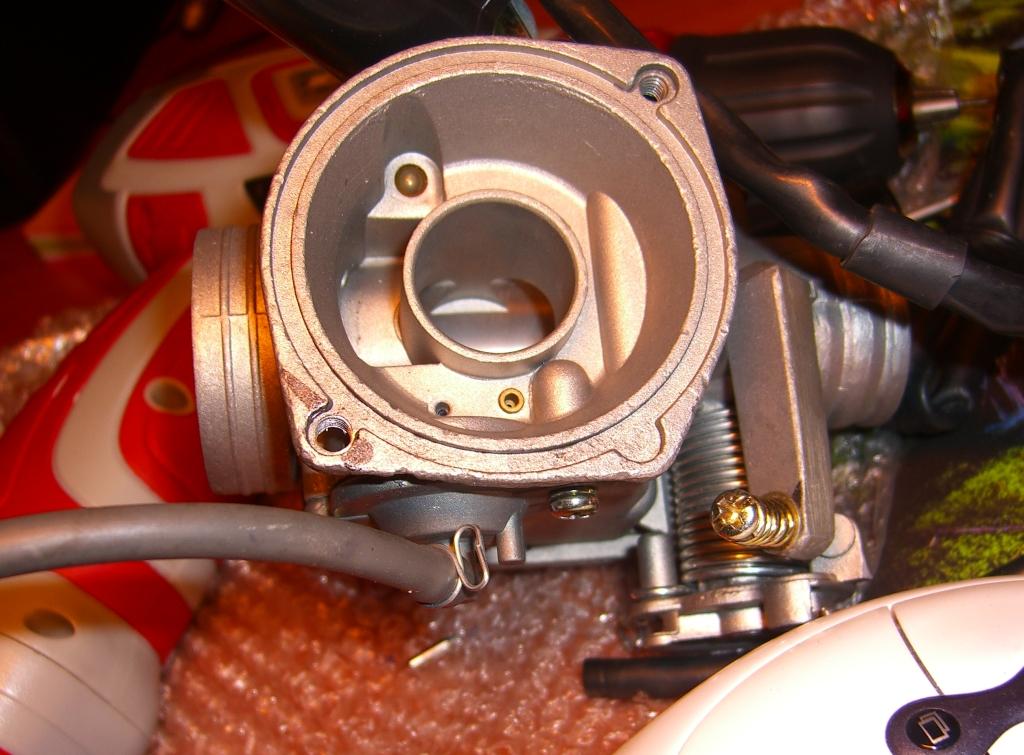

Ну вот как то так.. Рисунок есть но там не особо понятно, я так понял шток диафрагмы просто должен перекрывать отверстие.. И наверняка должен быть колодец чтоб плотно входило, но увы.. Китайцы жгут, там даже дырка в крышке от которой шланг , недосверлена была.

CIMG0852.JPG [ 146.46 KiB | Просмотров: 3989 ]
CIMG0853.JPG [ 142.74 KiB | Просмотров: 3989 ]

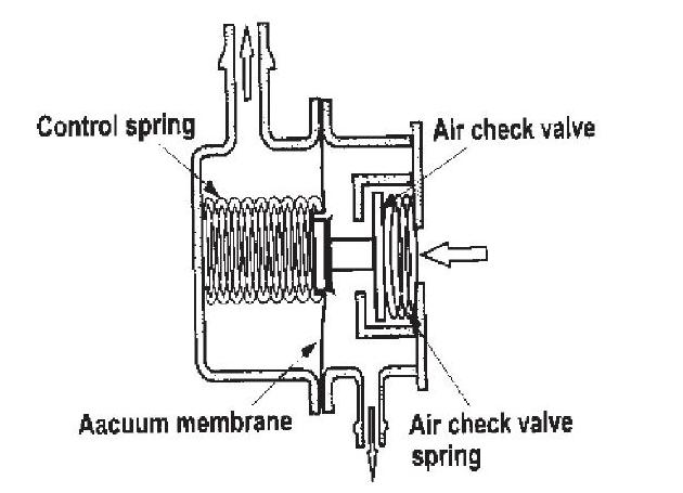

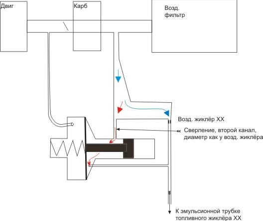

Комментарий к файлу: А вот схематическая схема.. Самое интересное что перекрываться отверстия выходящие в один обьём...
Безымянный.JPG [ 33.94 KiB | Просмотров: 3993 ]
Комментарий к файлу: Вот эта ерунда. По англискому мануалу, система предназначена для обеднения смеси дли движении на скорости мене 50км и для снижения СО. Во как..

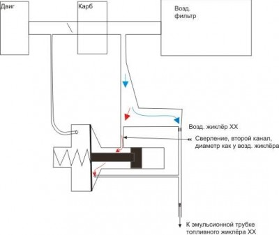

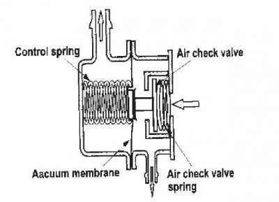

http://www.china-scooter.ru/forum/viewtopic.php?f=29&t=25040

Dj@gger
Спасибо большое, поиском не находил этой темы. Система то элементарна, я просто затупил и не понял направления потоков. Ваша схема предельно всё обьясняет. Просто в моём карбе злые поедетали риса непоставили втулку в которую входит шток диафрагмы. Пришлось сколхозить. Спасибо. Тему можно закрыть.
