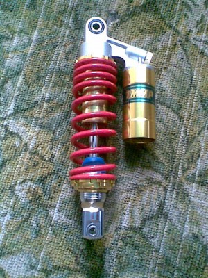

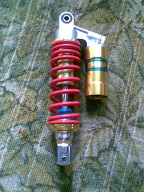

народ есть аморт (см фото) у него в выносном бачке нет соска с золотником. мож кто знает как разобрать этот бачок чтоб вставить сосок изнутри

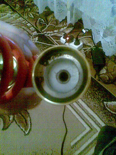

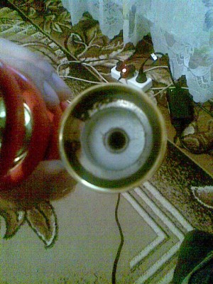

вот там в отверстии должна быть резьба, но она сорвана.
Фото012.jpg [ 90.27 KiB | Просмотров: 4871 ]
Каким бы умным не казался человек, Каким бы славным не давал он жизнь идеям. Но все же в полном одиночестве во век он был и будет шалуном и прохиндеем!
 Заголовок сообщения: Re: аморт
СообщениеДобавлено: 22 Май 2011, 18:55
Нет там резьбы,( ниппель подкачки заделывается на всегда),аморт курдючного типа, с принудительной подкачкой, ремонту этот ниппель не подлежит ...... (как ниппель в аэрозольном баллончике!!!)
СообщениеДобавлено: 22 Май 2011, 19:02
Зарегистрирован: 26 Feb 2011, 21:07
Сообщений: 46
Откуда: Краснодарский край Лабинский район ст. Вознесенская
Скутер: YokoMoto ems50
резьба там есть и сосок в нее вкручивается ток резьба сорвана при подкачки пропускает
СообщениеДобавлено: 22 Май 2011, 21:19
Все курдюки, которые я знаю, имеют заделку соска, как я писал...Если действительно, у твоего есть резьба, то очевидно надо подобрать подходящий сосок, выточить переходник, нарезать резьбу, вместо старой ,новую, большую и восстановить...
СообщениеДобавлено: 23 Май 2011, 20:31
Сообщений: 930
Откуда: г.Москва , Троицк
Скутер: Стелс Тактик 50сс
можно попробовать обезжирить и и посадить на поксипол
СообщениеДобавлено: 23 Май 2011, 21:30
Там вибрация, а этот состав её не любит, отвалится....Если делать надёжно, то только так, как я сказал.
СообщениеДобавлено: 24 Май 2011, 00:19
Гуру 2-х тактников
Сообщений: 1862
Откуда: Бердянск, Украина
Скутер: МанюнЯ
Стаж: 1 год 11 месяцев
А что если попорбовать поставить сосок автомобильной безкамерки?
Приди, Приди, Печенько!
СообщениеДобавлено: 24 Май 2011, 19:07
Тоже вариант, но надо знать толщину торца баллона аммортизатора, она должна быть толщиной посадочного места в диске колеса, иначе этот сосок держаться не будет....
