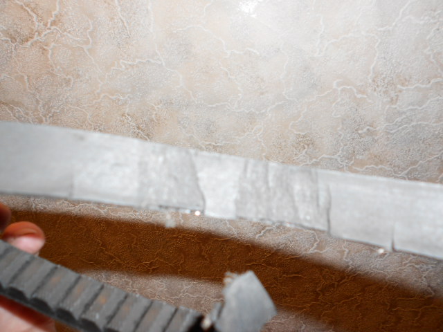

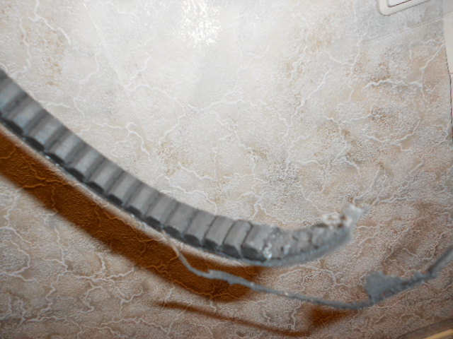

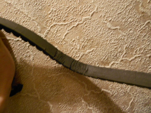

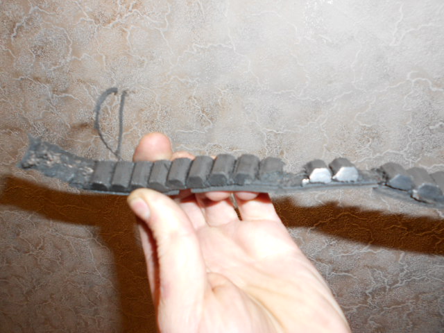

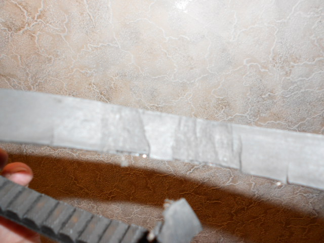

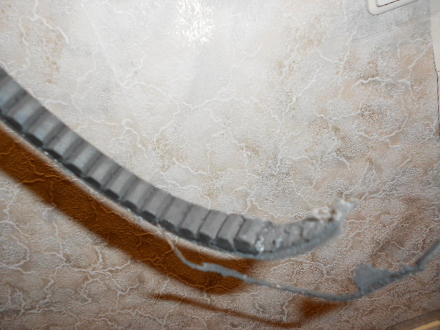

всем добрый вечер, утро,день или ночь )
подскажи в чём может быть дело.. скут китайский 4т похоже 139..
хорошо обкатал
едет не плохо
и вобщем порвался ремень.. после того как разогнал до 70 и держал эту скорость минут пять.. на финишной прямой зараза порвался.. =Р Я там же разобрал, и помойму ремень как то не хорошо покусан...
Посмотрите плиз, мож кто чего подскажет..
да, ремень походу китайский.. если вобще не русская кустарка (хз) у нас он стоит 650р.. в Питере думаю один из самых дешёвых..
( мне тут сквазанули, что типо ремень порвался, зазор клапанов сбился, брехня??)
заодно, ещё одна моя проблемма..
днём скут не очень хорошо едет.. а вечером когда прохладне, почти летит
и даже после коротких "забегов" 5-10 мин, глушак шёлкает, остывает, громко шёлкает, это же глушак? или я двигатель кипячу?
извините уж что всё в одну тему..

То что ремень покусан..я не считаю что при обрыве в этом есть что то криминальное. Каков пробег ремня?

Похоже что ремень побегал по втулке торка или буртику на торке если он у вас есть, вывалившиеся зубы по этой причине.
При установке нового ремня, его нужно брать чуть длиннее или в вариатор подложить шайбу ко втулке, чтоб ограничить выход ремня на внешний радиус, что кстати прибавит динамику.
Клапана с этим ремнем никак не связаны, если двиг заводится , то ничего с ними не случилось.

Нормально порваный ремень.
Теперь только торк проверь, на биение щёк.
Иначе будешь ремни каждые 200 км менять.

ТС, - ремень фуфло у тебя просто. Купи "полилинк" и забудь. С глушителем развеселил. У меня на машине тоже щелкает, может перегрев? :-D Гро всё сказал, причем дважды

сегодня поменял ремень, поменял масло.. намыл его.. завёл, поехал, всё чудесно..киллометров семь проехал.. и опять обрыв.. и до кучи порваным ремнём поломало "лопасти" ( на пластиквой штуке, которая на вариаторе, похоже на охлождение )
первый вопрос. Так ездить нельзя ( не рекомендуется)?
и второй, это что такое ТОРКА и БУРТИК ??!..
_________________________________________
я вообще подумал, что ремень выходит на слишком большой радиус, и трётся об крышку, типа перегревается и лопается.. Такое может быть? а то на 50сс такого небыло...
варик без зацепов... есть небольшая волна.. а так всё пучком..
сегодня ремень ставил Zijingang vs belt 729 17.7 30 I-09
блин, парни чё делать???!
Наверно плохо, когда с первого раза не доходит?
 Заголовок сообщения: Re: что с ремнём? (фото)
СообщениеДобавлено: 30 Май 2011, 06:15
Ты еще фуфла купи. Опять порвется. А где там что цепляет,-ГЛАЗАМИ смотреть надо , а не у нас спрашивать. Мы не экстрасенсы. POWERLINK-запомни название! Через "W" пишется. Вот его и ставь. Как ремень менял? Варик откручивал или тянул "шодурной" до загиба щек? Тарелки не восьмерят?
