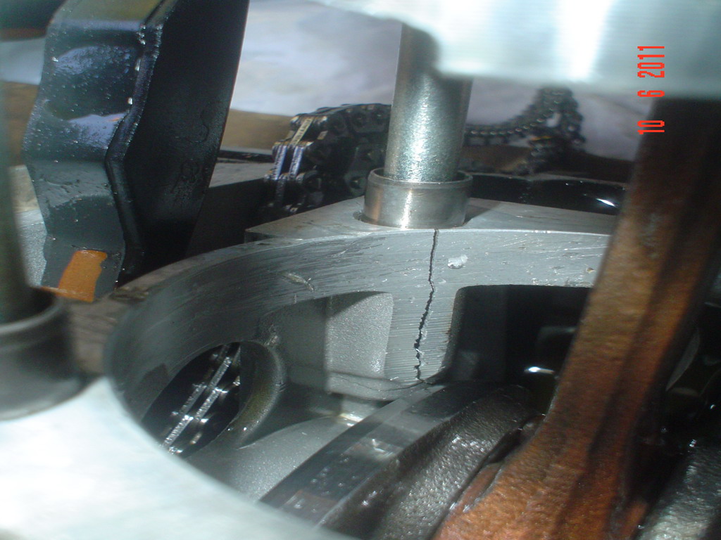

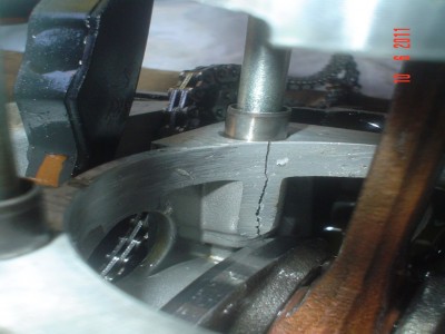

Затягивал головку и перетянул,появилась трещина вдоль резьбы в картере.Шпилька то в общем сидит крепко.Вопрос можно ли чем то заклеить или разбирать и нести варить?
ничем не заклеишь.

Залепить герметиком и соберать деньги на правую половинку картера....

Только это левая половинка, номерная.
vladimirovich
Лучше заварить.

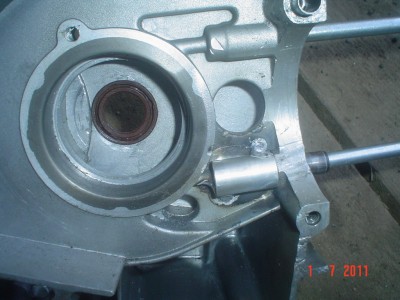

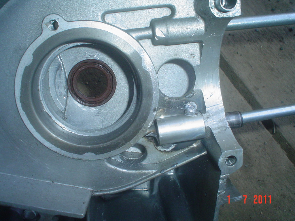

Сегодня наконец то забрал картер,две недели динамили,вот что сделали,убрали отлив с резьбой и установили стальную втулку,прихватив её немножко на сварку.Надеюсь что всё будет о кей,завтра соберу.
Любопытно, как сталь к алюминиевому сплаву приварили? *JOKINGLY*
