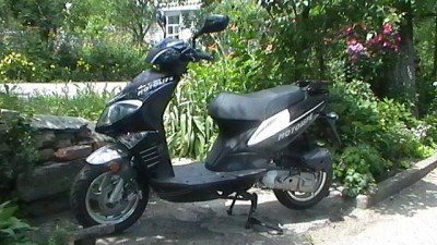

Купил новый MOTOLIFE 50QT-16A ,УГНАЛИ!!! что делать?
S1280001.JPG [ 125.66 KiB | Просмотров: 7827 ]
