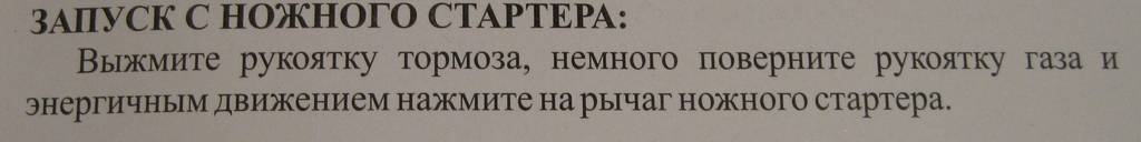

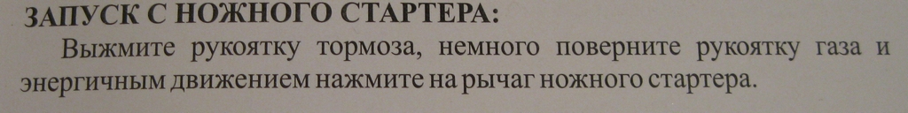

WracK писал(а):
- Для удобства встаньте слева от мотороллера. Левой рукой нажмите на рычаг заднего тормоза.Правой рукой возьмите правую ручку руля и нажмите на выключатель электростартера.- Если двигатель не запускается в течении 3-5 секунд, сделайте минутную паузу длявосстановления аккумулятора и повторите попытку.
А дальше?
А дальше вот что:
Ну и какая разница как заводить, с кнопки или с кика? Какая разница, чем крутить двигатель?

GRO, да я ж тоже ни чего не добавлял все по инструкции))))
aser, разница в том что у меня написано что подгазовывать не надо :006
да и что там "написано" у меня на практике весь тот сезон без газа заводился. а щас мало того что с газом, так еще и постоянно надо подгазовывать некоторое время, а то заглохнет.
GRO, ты можешь мне сказать с чего лучше начать в моем случае? что конкретно проверить и как? Ну не дает мне покоя этот запуск с газом хоть убей. :(
