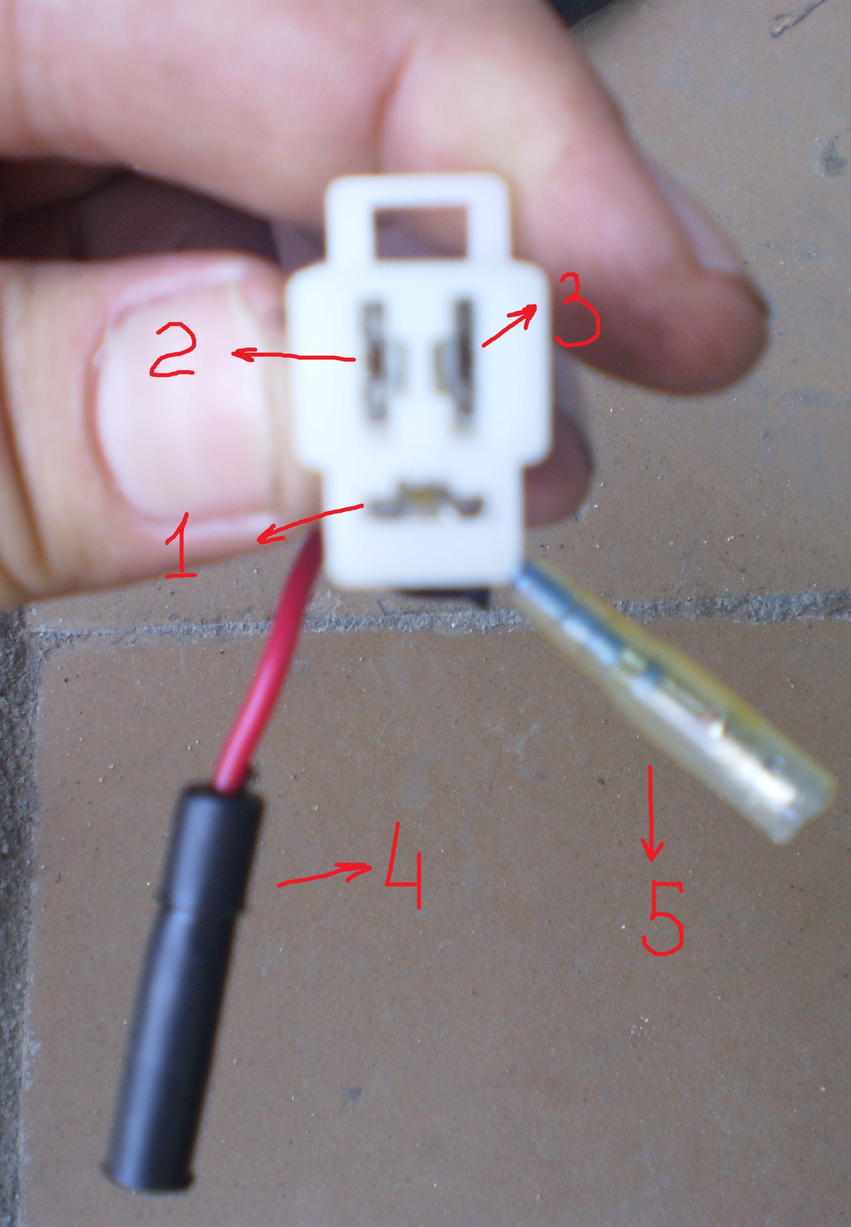

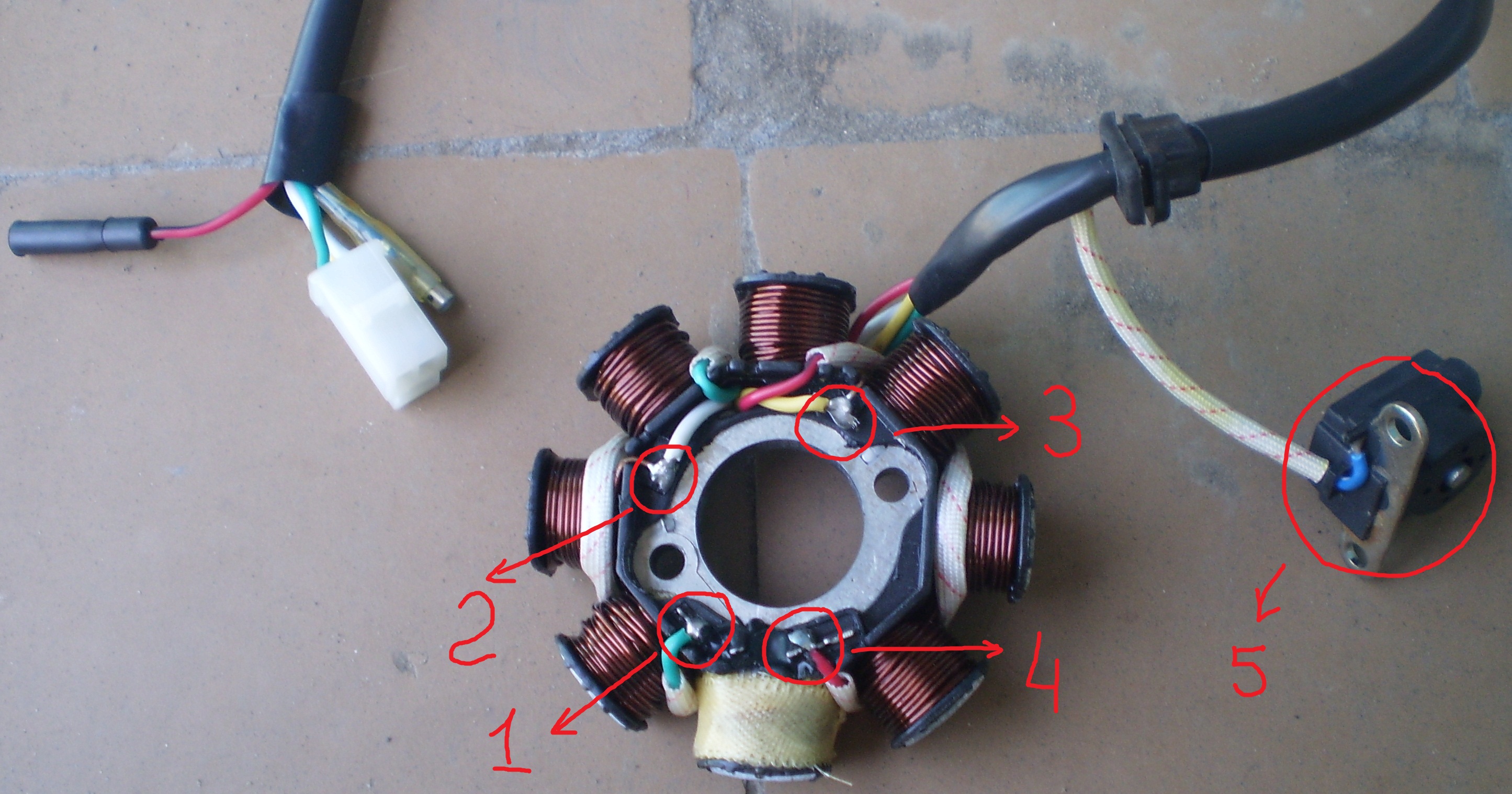

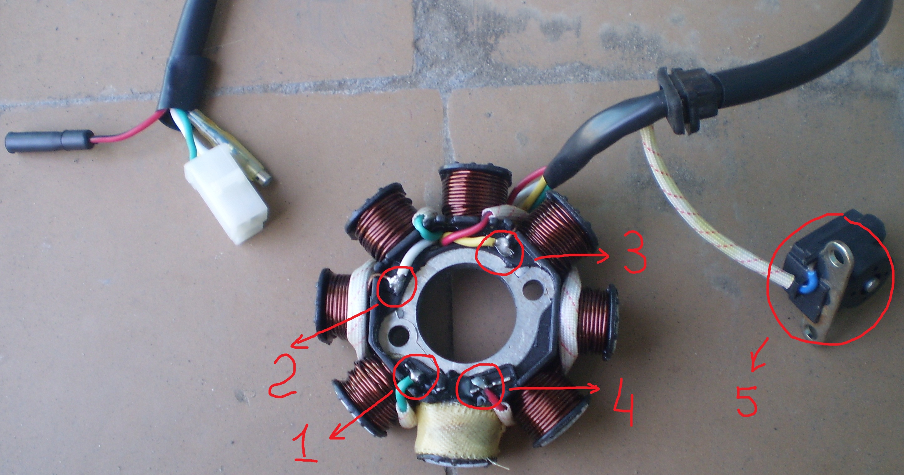

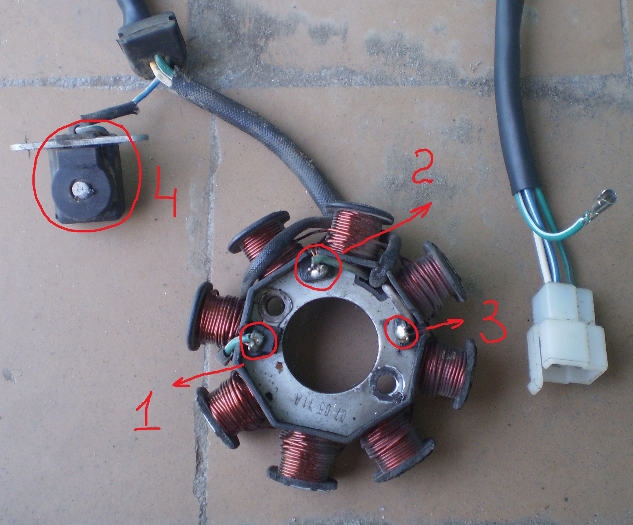

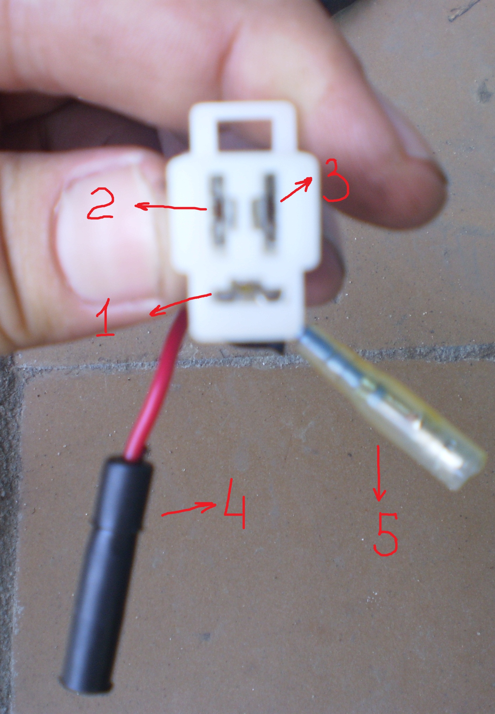

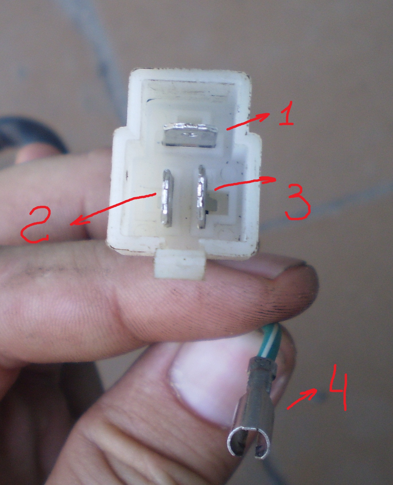

Уважаемые Гуру, привезли мне генератор новый, а вот подключить его не могу. Во-первых у моего старого генератора на выходе 4 провода, а у нового 5. Во-вторых фишки не совпадают в плане того, что не старом генераторе "папа", а на новом "мама" (не сильно критично, можно перепаять). В третьих цвета проводов различаются на старом и на новом. В четвертых последовательность установки в фишку тоже разная (например провод датчика не старом внутри фишки, а на новом вынесен из нее). Провода от старого генератора я нашел куда идут. Также интересует вопрос, на новом генераторе красно-черный провод (точка 4) сказали в магазине где мне его покупали, что это какая-то "пульсация" и ее можно не подключать, будет работать и так. Так ли это? Как мне определить какой провод куда подключить?
Комментарий к файлу: НОВЫЙ ГЕНЕРАТОР
1. зеленый
2. белый
3. желтый
4. красно-черный
5. синий
ген нов.JPG [ 972.04 KiB | Просмотров: 19343 ]
Комментарий к файлу: ФИШКА НОВОГО ГЕНЕРАТОРА
1. желтый
2. зеленый
3. белый
4. красно-черный
5. синий
фишка нов.JPG [ 806.64 KiB | Просмотров: 19343 ]

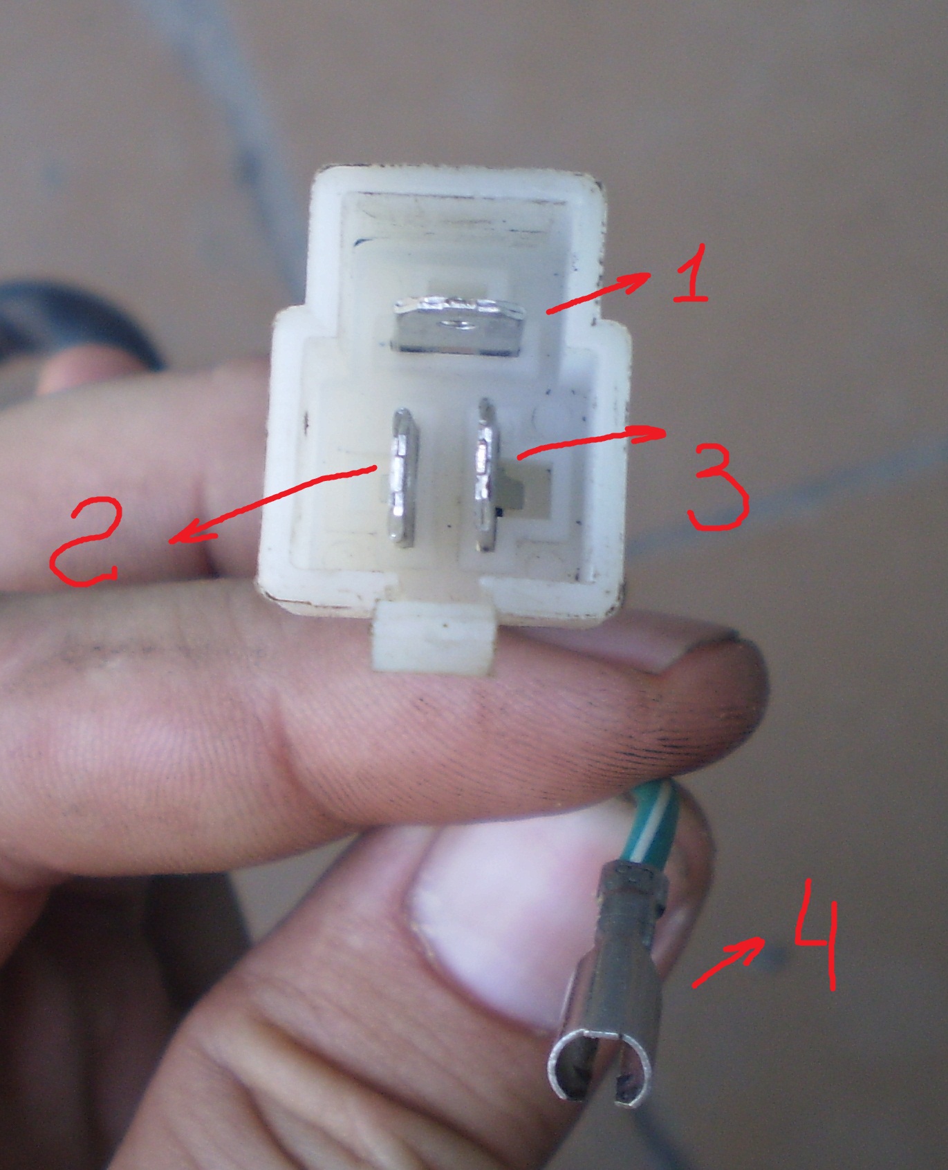

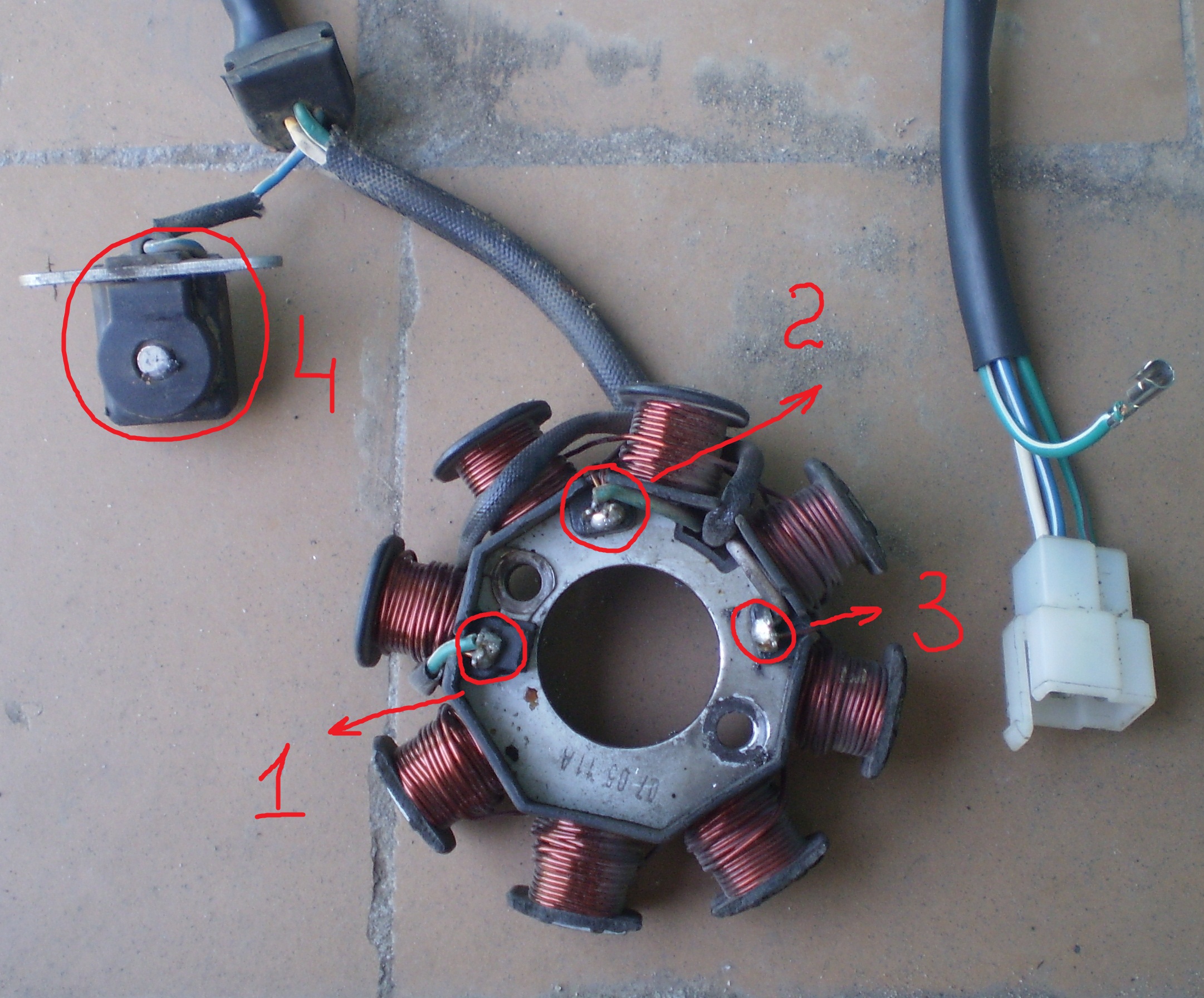

Комментарий к файлу: СТАРЫЙ ГЕНЕРАТОР
1. зелено-белый (комут)
2. зелено-красный (регулятор)
3. белый (регулятор)
ген ст.JPG [ 944.95 KiB | Просмотров: 19343 ]
Комментарий к файлу: ФИШКА СТАРОГО ГЕНЕРАТОРА
1. зелено-красный (идет на регулятор напряжения)
2. сине-белый (к датчику)
3. белый (к регулятору напряжения)
4. зелено-белый (на комутатор)
фишка ст.JPG [ 436.14 KiB | Просмотров: 19343 ]

Что скзать, новый гена от 139-го под AC-CDI, вот только тюн, массовый провод добавили.
Старый гена без высоковольтной катушки, значит под DC-CDI , то есть комутатор питается от постаянки +12.
Новый работать будет, провод с ВВ катушек как сказали в магазине не подключаем, изолируем и пусть болтается в воздухе.
Остальные соответствие наиболее вероятно:
Старый ----------------------------------------------- новый
зелено-белый ------------ зеленый
зелено-красный ----------желтый
белый-------------------------белый
Сине-белый (датчик) --- синий
0000000000000------------красно-черный (не используем)
Похоже что провода в фишке перепутаны, от датчика должен идти отдельно.

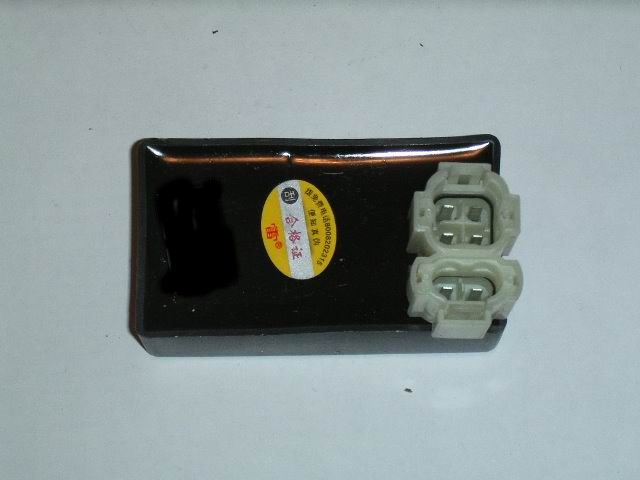

Коммутатор, как на рисунке. В фишке генератора менял местами желтый и белый провод - толку нет, симптомы те же.
Комментарий к файлу: на фишке,где 4 провода - заняты все, на фишке где 2 провода - один (красно- черный)
kom18.jpg [ 37.72 KiB | Просмотров: 19275 ]
 Заголовок сообщения: Re: Помогите с генератором, уважаемые Гуру!
СообщениеДобавлено: 27 Jul 2011, 05:42
Спасибо, увидел чудо китайского мотопрома :) и как их можно только не перепутать.
А что там на счет регулятора? хотя бы цвета подходящих проводов.
