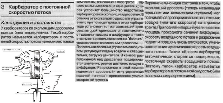

Как повлияет на работу скутера щель между золотником и стаканом, у карбюратора CVK (139qmb) как на картинке например?
И важно ли с какой стороны золотника будет эта щель?

Щель накак не повлияет если из за нее не закусит золотник. Главное в этом механизме чтоб диафрагма без дырки была и отверстие в золотнике было не нарушено, а так же родная пружина стояла.

Вообще щель никак не влияет? *DONT_KNOW*
А рядом с буквой D канал?
Золотник у меня фигурный, так что из-за щели заклинить не может.

maximillian_great, какой канал? там может просматриваться только паз, для направляющей золотника.

Рядом с буквой "D" канал ведущий к мембране.
Не рядом со стрелкой от буквы, а рядом с самой буквой.

СообщениеДобавлено: 21 Aug 2011, 01:18
maximillian_great писал(а):
Так, я что-то не понял, влияет щель из первого поста или не влияет? Запутали вы меня *DONT_KNOW*
Конечно..., на работу золотника(из схемы понятно), к тому же, в поддиафрагмальной полости некоторых карбов, вход в систему ХХ.

Мне из схемы понятно только то, что такое влияние возможно, а в чём оно конкретно будет проявлятся, мне не понятно.

Вот пристал :) На ХХ будет подсос, но настройкой ХХ все это закроется, а на высоких влияние почти накакова. Золотник всегда притягивается к двигателю, значит с нужной стороны все плотно.

funix, про какую щель вы говорите?, на фото..., фото из книги, в реале..., какая на..., к черту щель.

Про зазор между золотником и стаканом, а может половая ХЗ.
