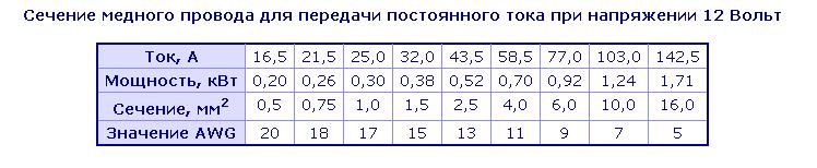

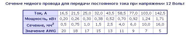

Но, качество изоляции китайских проводов я наблюдаю второй год
То же наблюдаю, нареканий нет.
Безымянный.PNG [ 15.6 KiB | Просмотров: 10714 ]

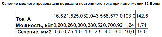

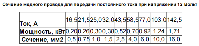

я считаю,сечения проводов выбираются слишком большими,вот нашел табличку:
да и потом,неужели есть возможность купить провода большого количества цветов?????
Безымянный.JPG [ 31.08 KiB | Просмотров: 10676 ]
