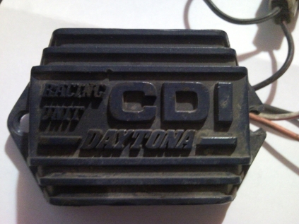

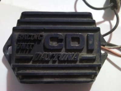

Уважаемые гуру, если у вас есть возможность помоч подскажите пожалуйста назначение проводов CDI Racing Unit Daytona, гугл и поиск по вашему форуму мне не помогли :( , не хочется его спалить производя подключение опытом "научного тыка" .
Фото прилагаю.

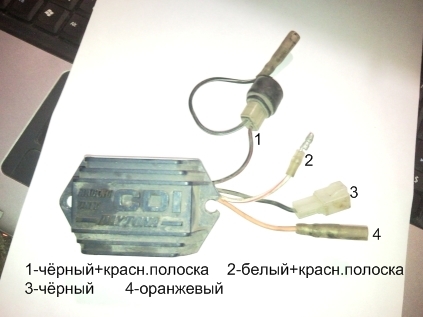

1 к катушке генератора
2 к датчику генератора
3 масса
4 к катушке зажигания
а тот проводок что идет из разьема черный+белая полоска - глушилка, при вкл зажигании соединяеться с массой

Спасибо огромное, а то что от катушки высоковольтной на генераторе два провада отходят это ничего ? Один из них потом дальше в проводке на корпус идёт ? Завтра попробую так подключить за одно и отслежу куда он идёт. Ещё раз спасибо большое !

от высоковольтной катушки два провода в разьем коммута и вставляються, и провод глушилка в тот проводок, что в колодке, но в коммут не идет

Понятно, значит когда глушишь замок просто отрывает второй провод от корпуса, надеюсь кому то кто так же ищит поможет эта инфа :)

Ага, правильно. Если колодки формой не совпадут то черно-красный с черно-красным, а зелено-белый с черно-белым.
