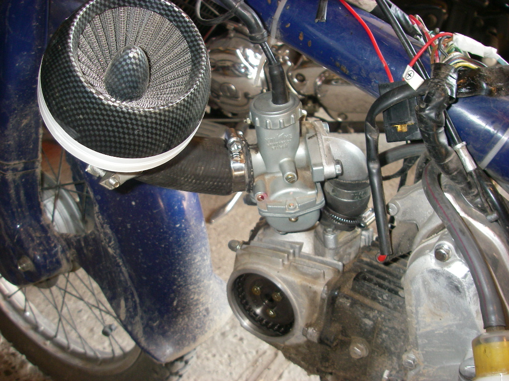

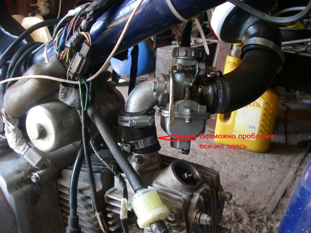

Вернул на место родной карб от полтинника. Смесь действительно богатая, чернота из трубы, свеча тоже - чернущая. Регулировки качества на нем нет, ввернута заглушка без шлицов (не вывернешь).
Поэтому: ставлю по-новой карб от 100 куб., достаю и убираю промасленную губку из нулевика (это я так перестраховался)), регулирую (если получится, т.е. будут устойчивые холостые/не будет лишнего воздуха в соединениях) Если не поможет: изготавливаю из стальной трубы кривой поворот с приваренными фланцами во впускной тракт, а дальше посмотрим.
Да, со снятым глушаком, экспериментировал - та-же фигня - дерганье, типа кто-то за зад придерживает. Думал, что раз глушак от полтинника, значит и выпуск - меньшего диаметра, но видимо это "копейки" по сравнению с проблемой, которую надо еще найти.
Отпишусь по результатам, всем спасибо за участие, прошу прощения за долгое молчание.
Попробуй поиграть жиклёром в сторону уменьшения.

СообщениеДобавлено: 21 Май 2012, 12:38
StarPer
Попробуй воздушный фильтр поставить, вместо той шняги что на фото.
