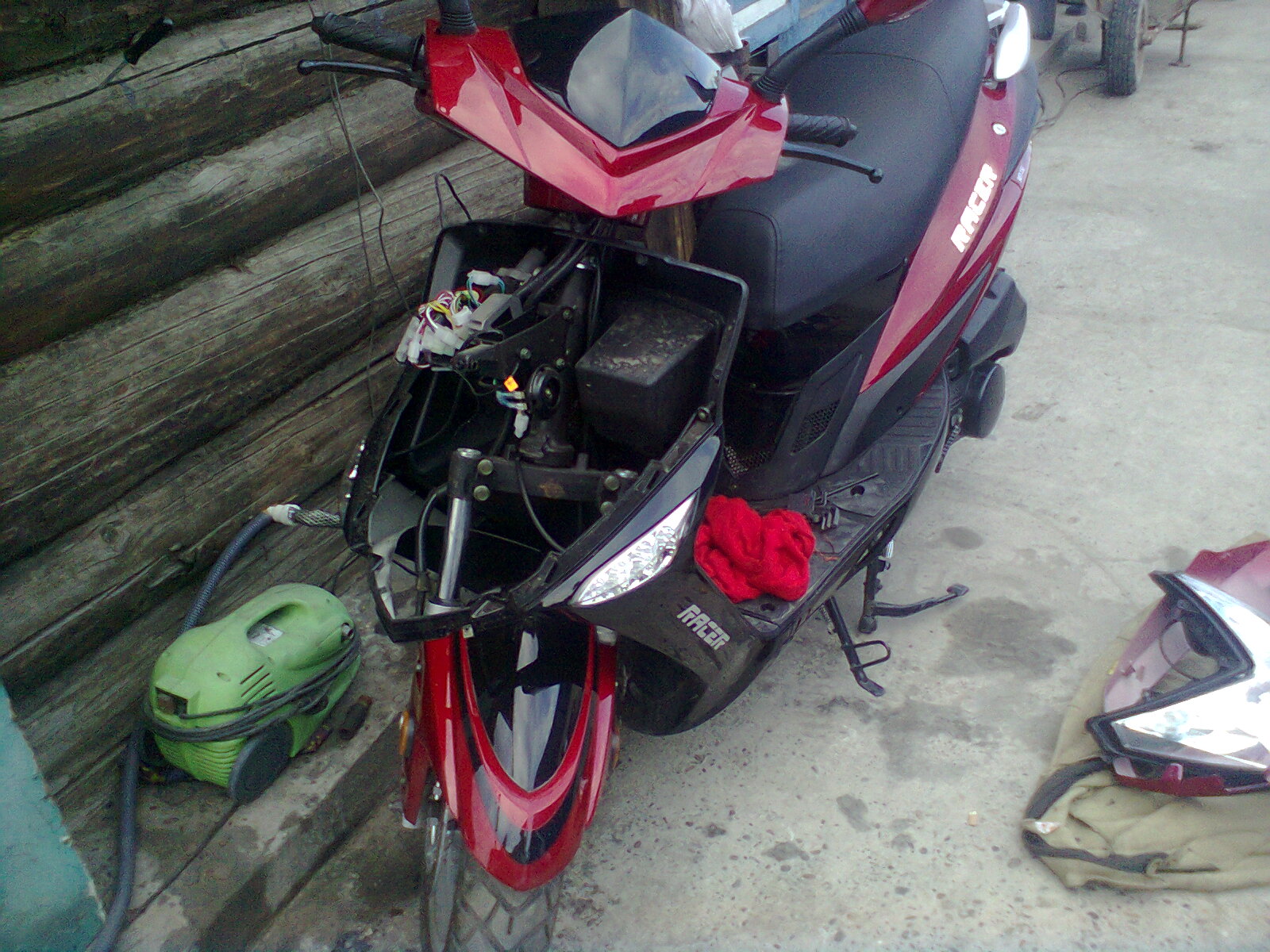

а мне что делать??
так и ездить???
считая камни
Фото0197.jpg [ 467.54 KiB | Просмотров: 16994 ]

serge писал(а):
делал замену масла на 10в 40
Ну а кто заставлял глупостями заниматься?
Я на эти грабли ещё 5 лет назад наступил.
С тех пор у Ижа дубовая подвеска.
