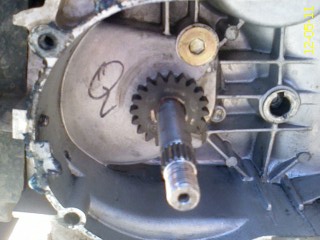

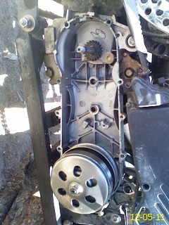

попробую,вчера попробовал,снял глушитель,думал в нем все дело,но не услышал нечего,шум выхлопа все перекрывает,вчера на смене все разобрал еще раз,снял ремень,вариатор и все тоже самое,сам шум исходит где то в районе выход оси с двигателя,и сама ось греется,но стоит мертво не в какую сторону не шатается не качается,греться должна ось или нет?

Конечно коленвал будет греться.
А вот шум со снятым вариатором- не хорошее явление.
Видимо какой-то подшипник умирает.
Тут поможет только вскрытие.
Не более, чем остальные детали двигателя.
Я не навязываю своё ИМХО, но если бы у меня были какие-то сомнения - давно располовинил бы двигатель и выяснил причину. А иначе получается гадание на кофейной гуще.

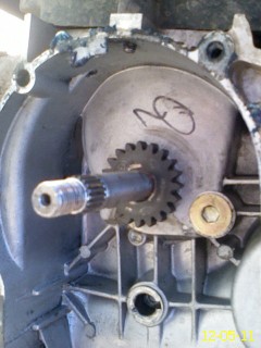

GRO говорит-Видимо какой-то подшипник умирает.а нельзя определить как ходит ось,у меня она не шевелиться

Выкладывай звук, послушаем, но судя по тому, что после снятия вариатора, звук остался, там действительно проблема с подшипниками вала....
Когда "зашевелится", тогда уже всё.......
