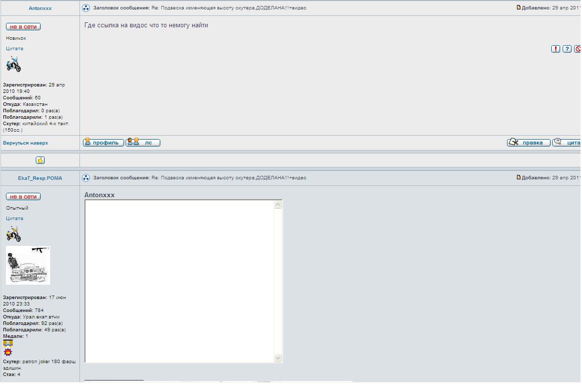

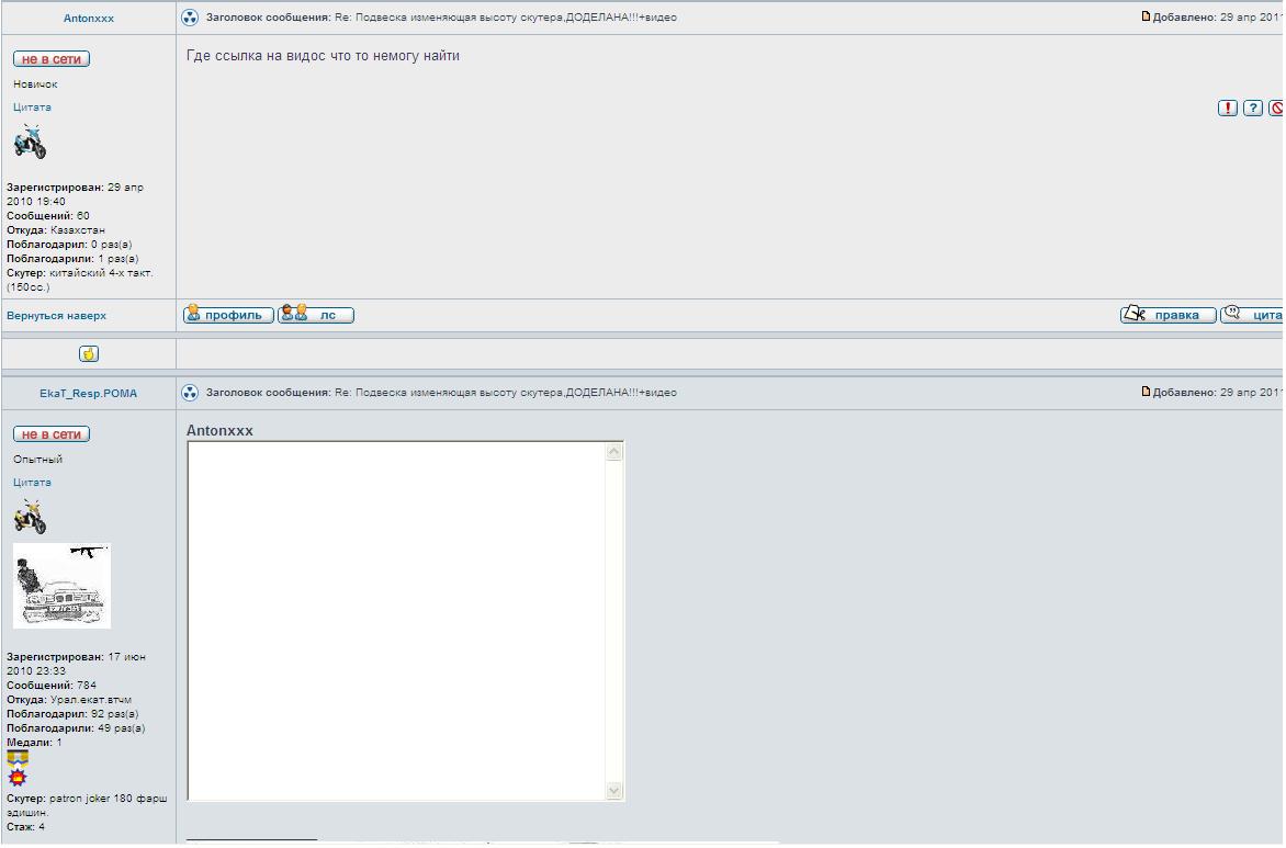

Где ссылка на видос что то немогу найти
 Заголовок сообщения: Re: Подвеска изменяющая высоту скутера,ДОДЕЛАНА!!!+видео
СообщениеДобавлено: 29 Apr 2011, 18:01
Сообщений: 882
Откуда: Урал.екат.втчм
Antonxxx
[smotri]v17362241768[/smotri]
СообщениеДобавлено: 29 Apr 2011, 19:10
А точнее, у меня только это видно.
Безымянный.JPG [ 63.57 KiB | Просмотров: 6907 ]
Ага, разобрался, устаревший браузер нихрена не видит, в опере все нормально.

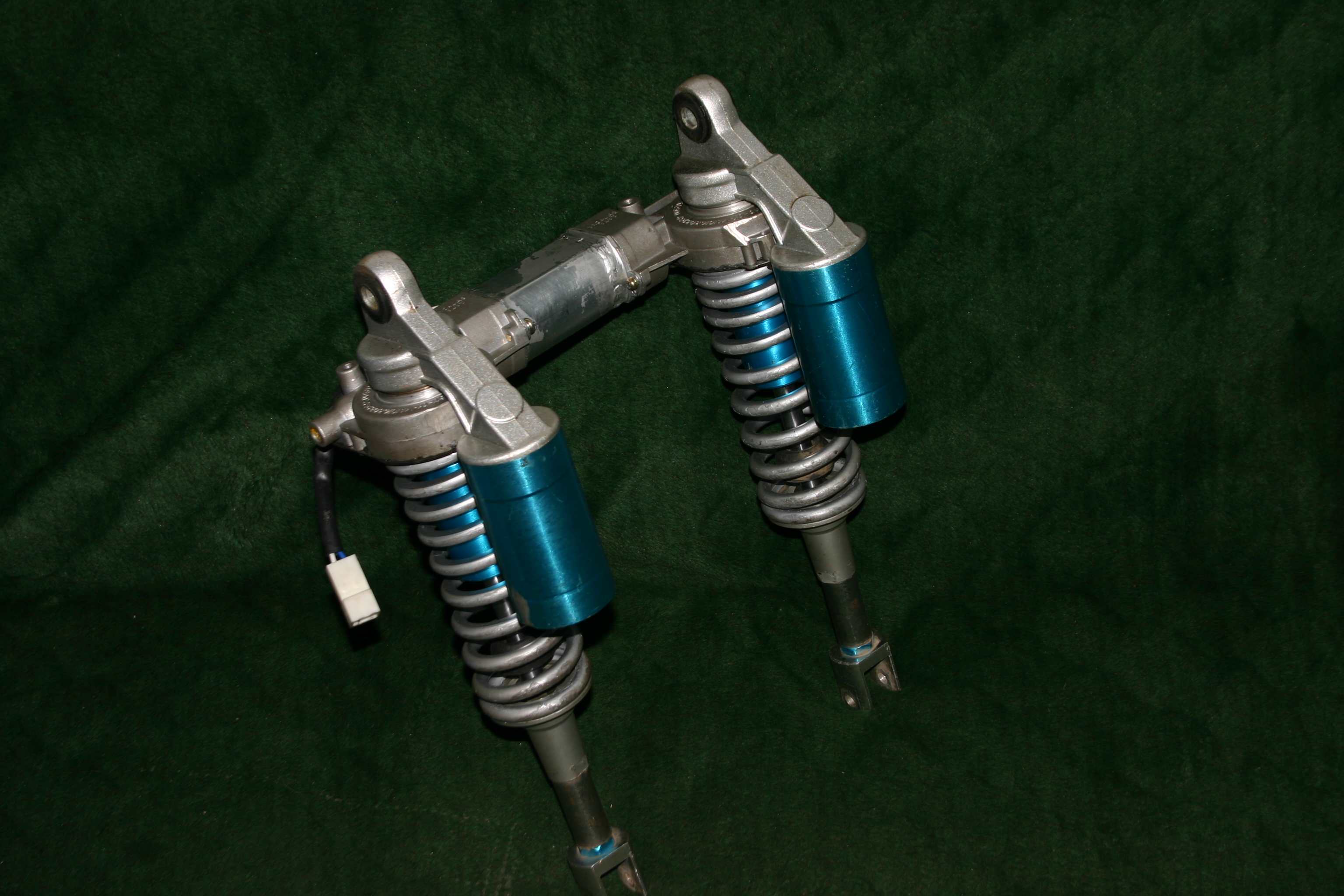

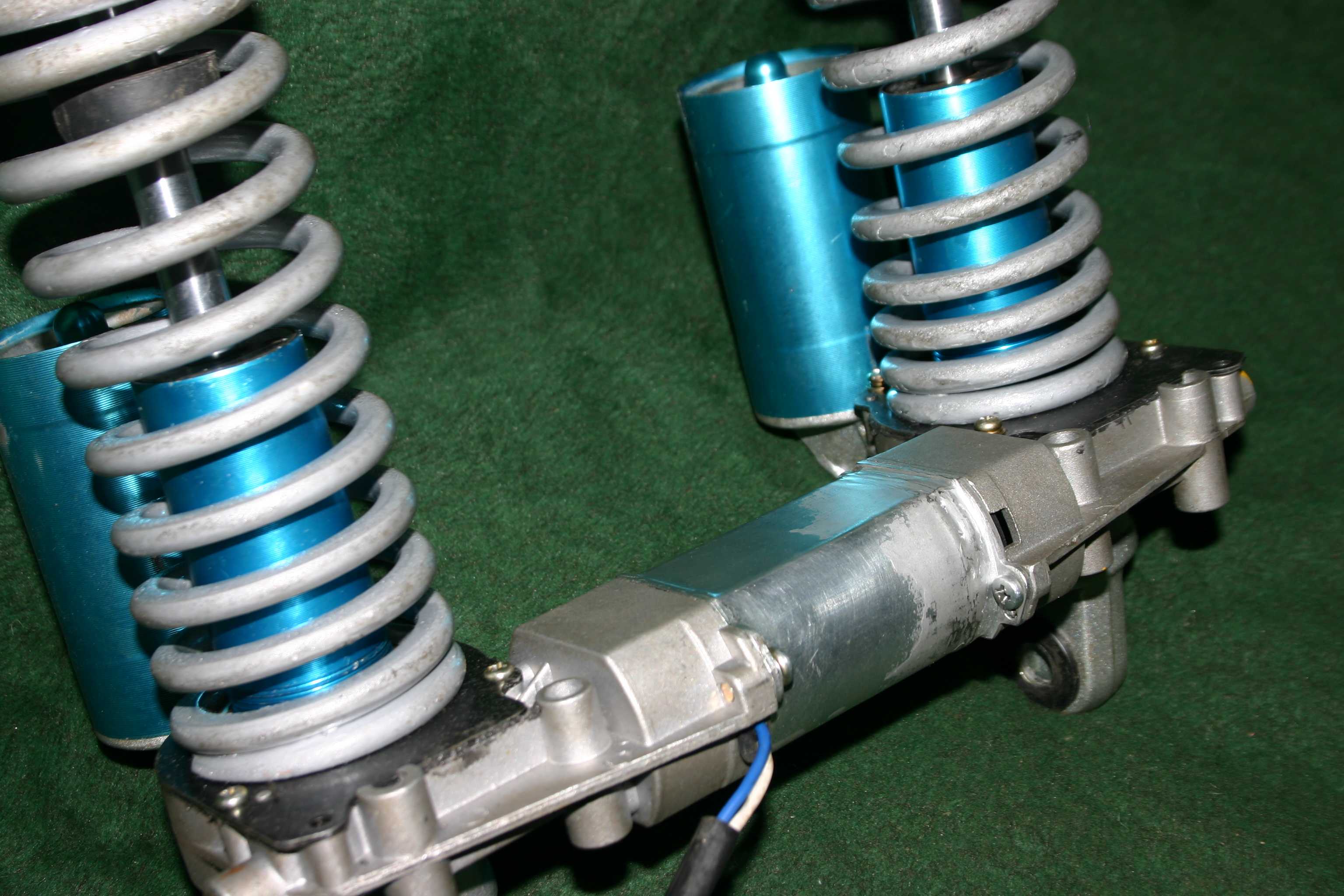

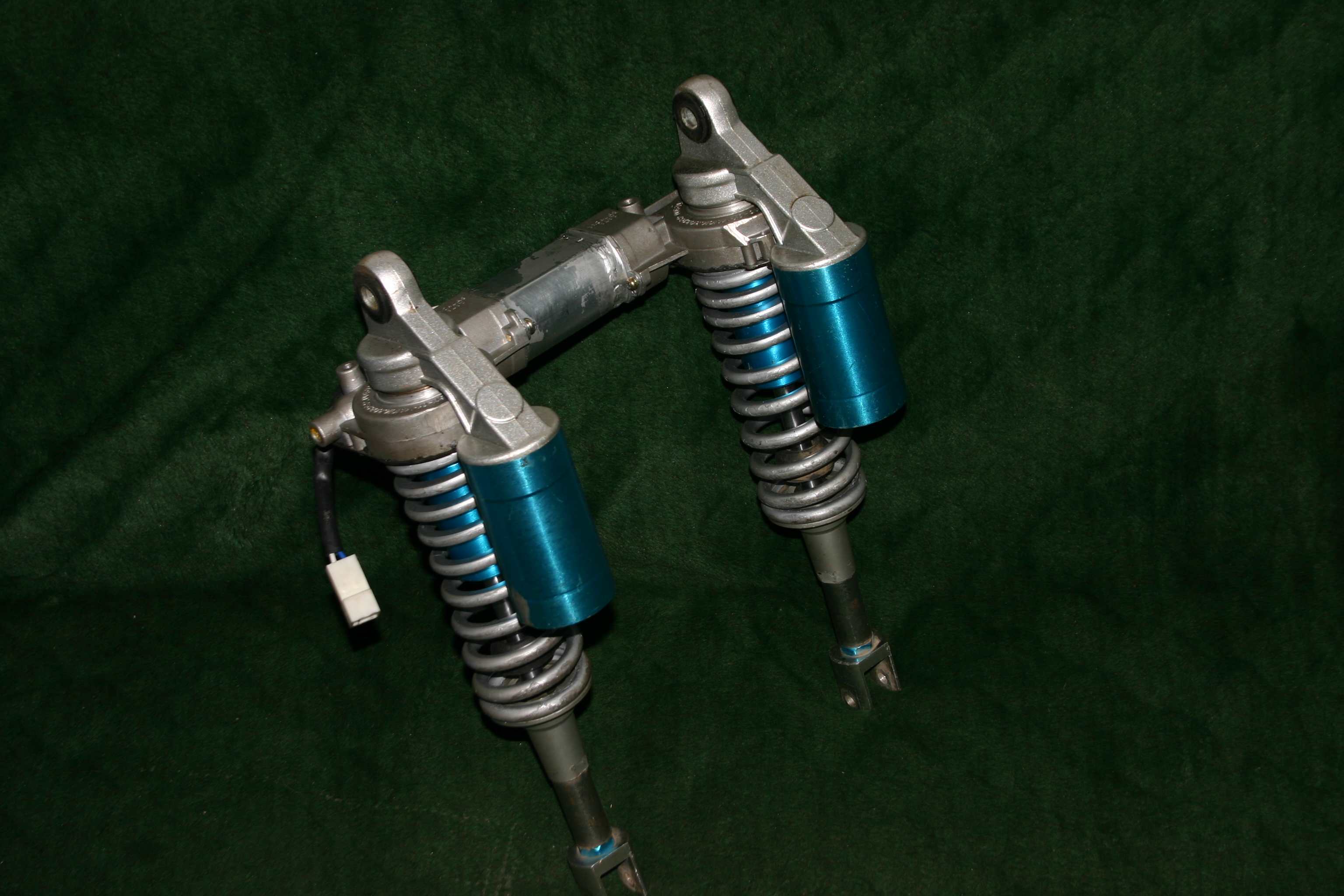

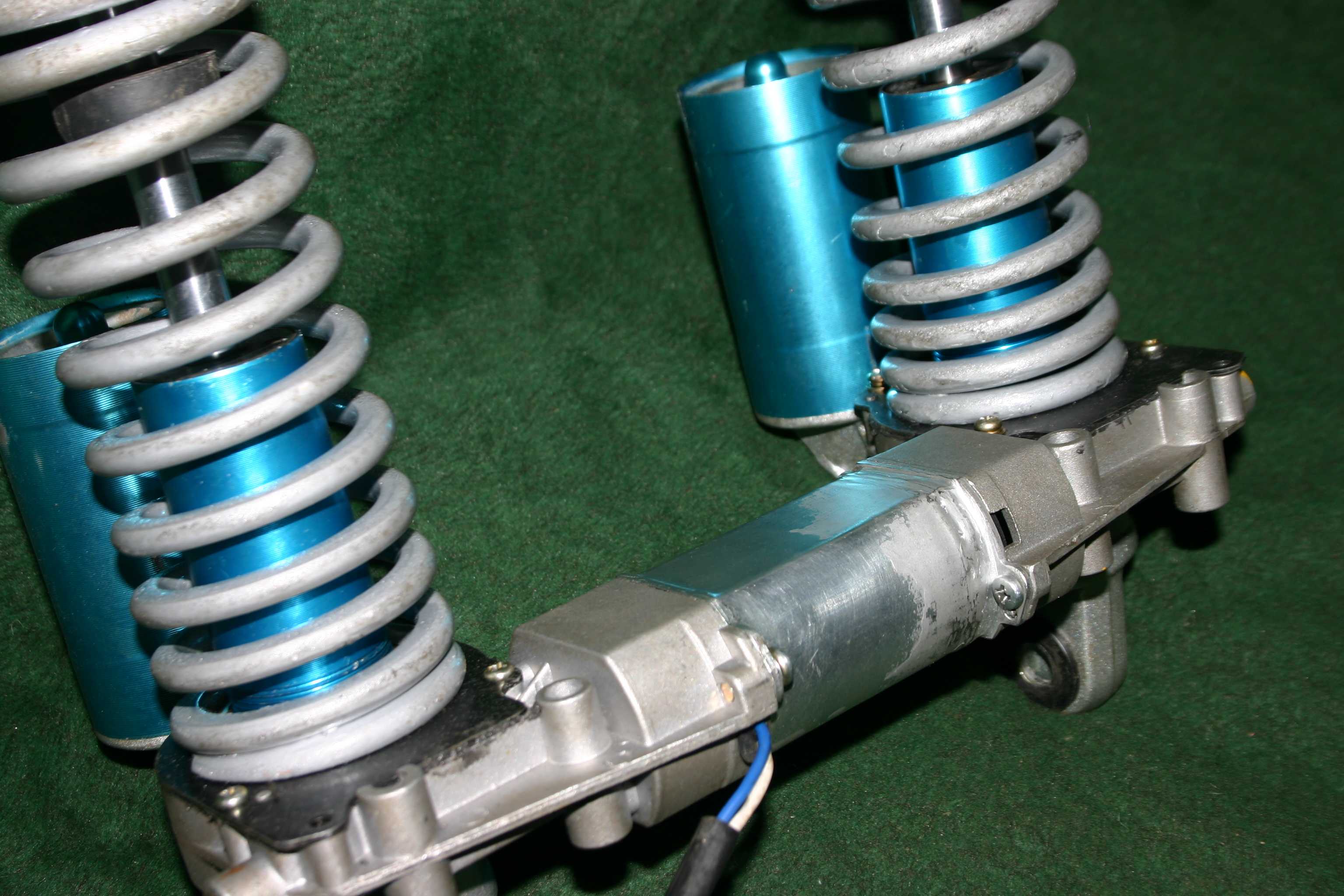

Можно и вот такое решение, правда задача была несколько иной: стабильность высоты подвески в зависимости от нагрузки
IMG_1794_1.JPG [ 350.55 KiB | Просмотров: 6780 ]
IMG_1788P_1.JPG [ 267.79 KiB | Просмотров: 6780 ]
ух-ты! судя по фото - очень высокий уровень реализации идеи, видимо и сама идея проработана на отлично! Требуем подробностей!!!!

Завтра разберу, перефотографирую по-детально, ну а пока в трех словах: стандартные газо-масляные амортизаторы от квадрика, плюс два мотора стеклоподъемника десятки, ну и токарка- сварка- фрезеровка и т.д
