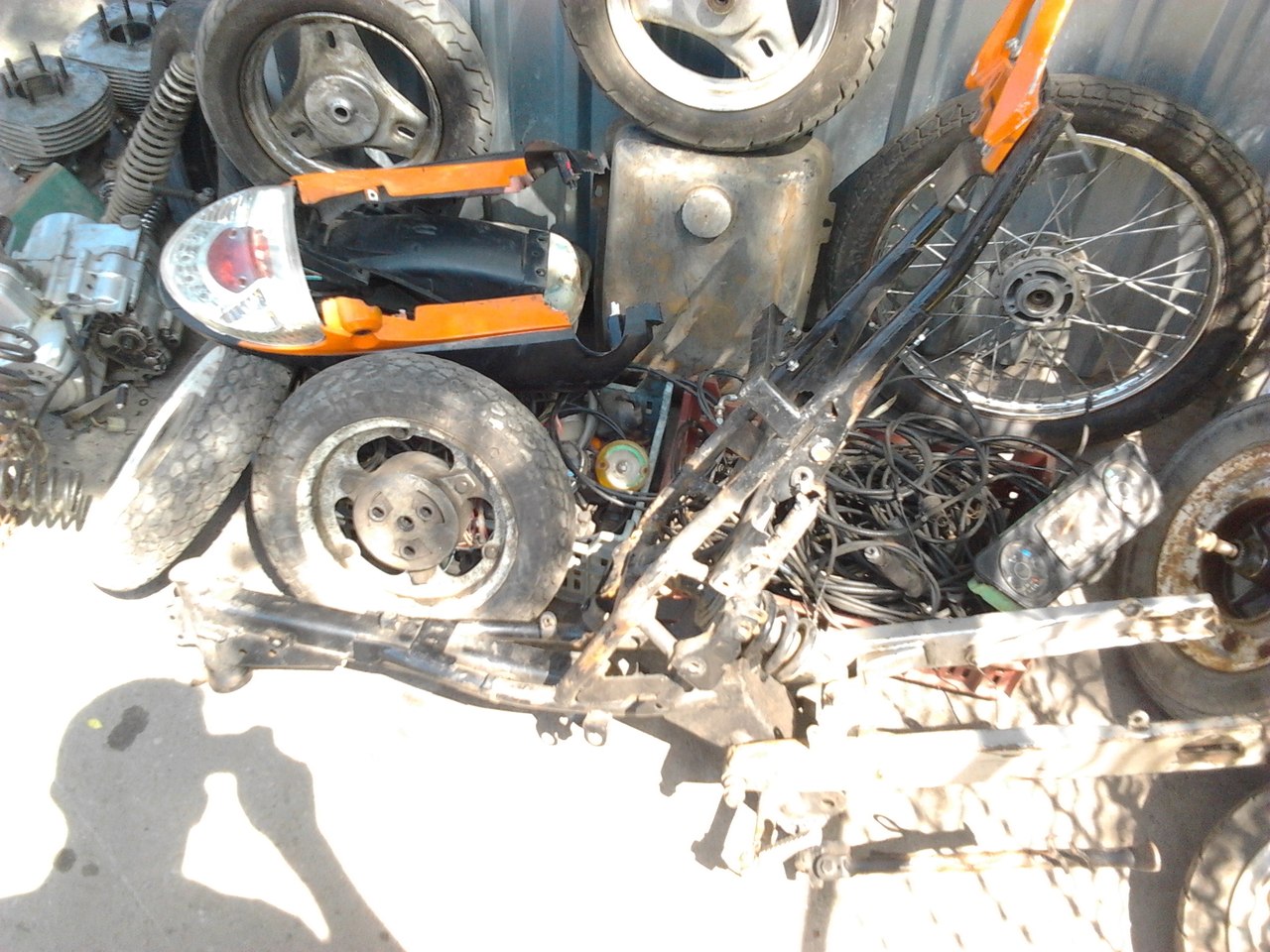

Я вообще не понимаю, на кова делать цепь(и прочую мутотень), если можно оставить двиг с колесом вместе,как и на фото "мэджика" и того, что я выкидывал, на (назовем это так) своем месте?
Хочется мотоцикл? Купи мотоцикл! От того, что двиг сместится ближе к переднему колесу, а на заднее будет вести цепь, скутер мотоциклом не станет, как не крути.
