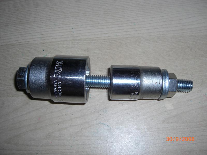

Вообщем у меня эти сайленты полетели, мне SuP рассказал как их менять. По описанию SuP-а я зделал сьемник

Такой конструкцией у меня не получилось.
А вот с шайбой интересный вариант.
