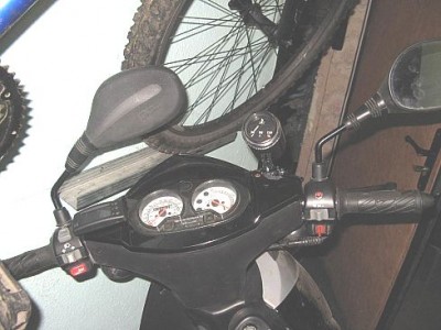

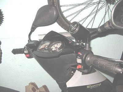

Картинко конечно немаленькое получелось... :-[ Другой нема.
Зато, вот мой вариант установки "температурометра"
105562278.jpg [ 68.25 KiB | Просмотров: 7088 ]
105564886.jpg [ 30.48 KiB | Просмотров: 7088 ]

Зачетно вышло , в стиле спортивных авто 8-)
Тока вот плохо что нехорошие люди отломать могут...

Нехорошие люди могут отломать все что угодно. Только ЭТО если отломают - недорого выйдет)

Yegor! Зачёт! Классно придумал. А я не стал заморачиваться, мне и так всё нормально видно. Сомнения по поводу вольтметра апсалютна напрасные. Воль он и в Африке вольт, тем более, что всегда есть возможность его проверить на вшивость мультиметром. Проверил - сомнений нет, все чики - пики. При включении нагрузки сразу видно самочувствие АКБ, да и самому приятно, что всегда можешь проконторолировать состояние мопедки по основным параметрам. С одним только Yegor не соглашусь, что если уроды отломают, - не велика потеря, тут дело не столько в деньгах (прибор от 250 -350 рупий), сколько в вложении души, творческий процесс, одним словом. :-D
Кстати в автомагах есть светодиодные вольтметры, просто и эффективно!

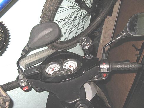

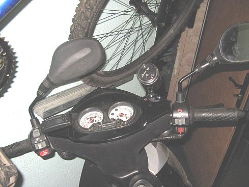

А вобще все это получилось вот так.
А вот и сам прибор
