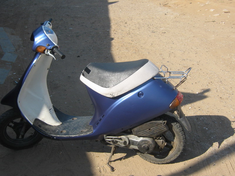

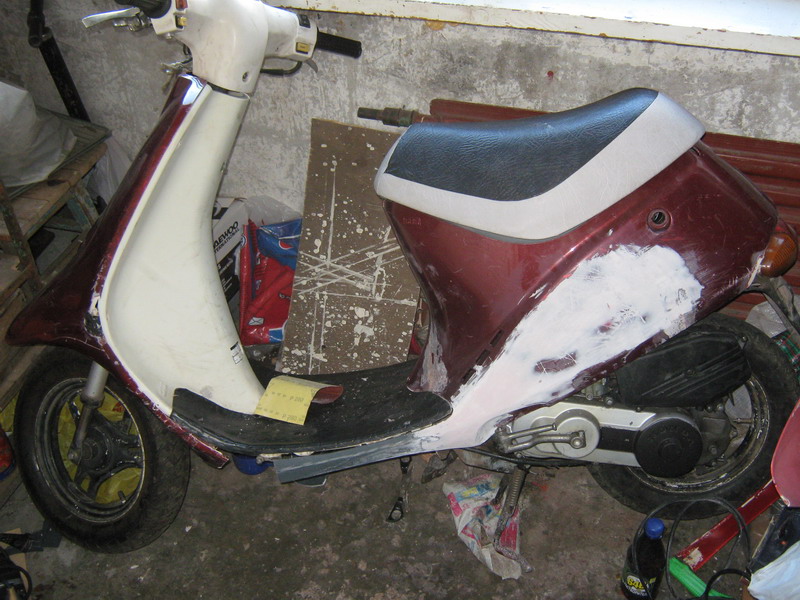

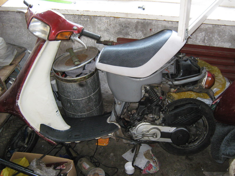

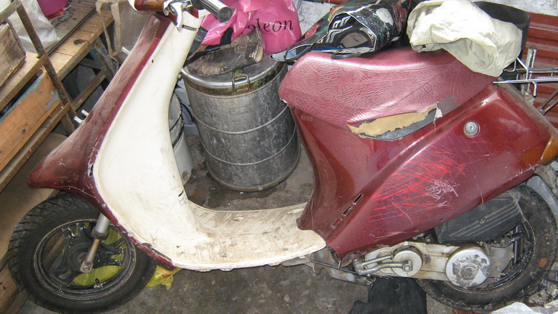

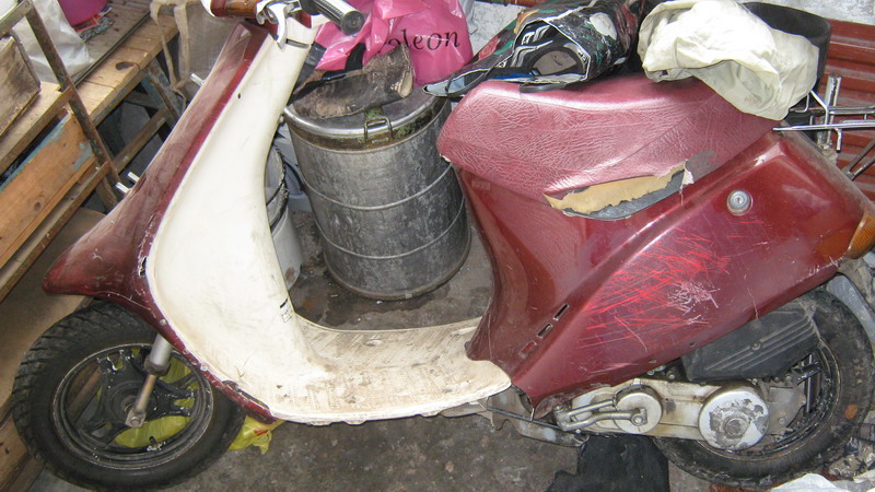

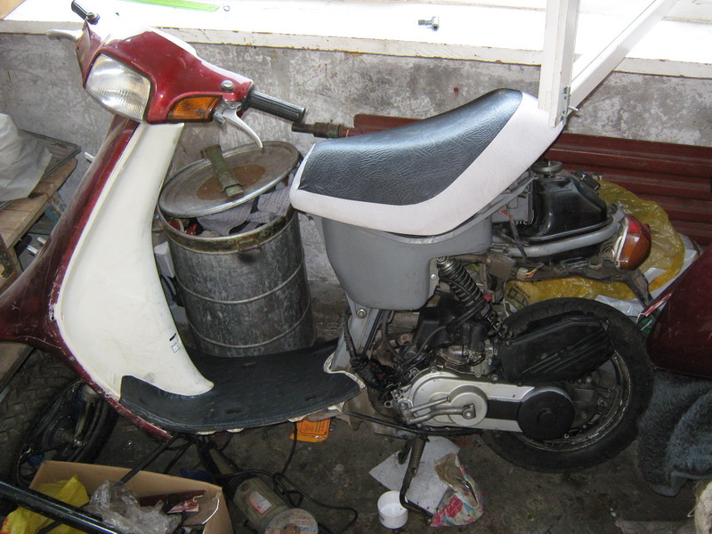

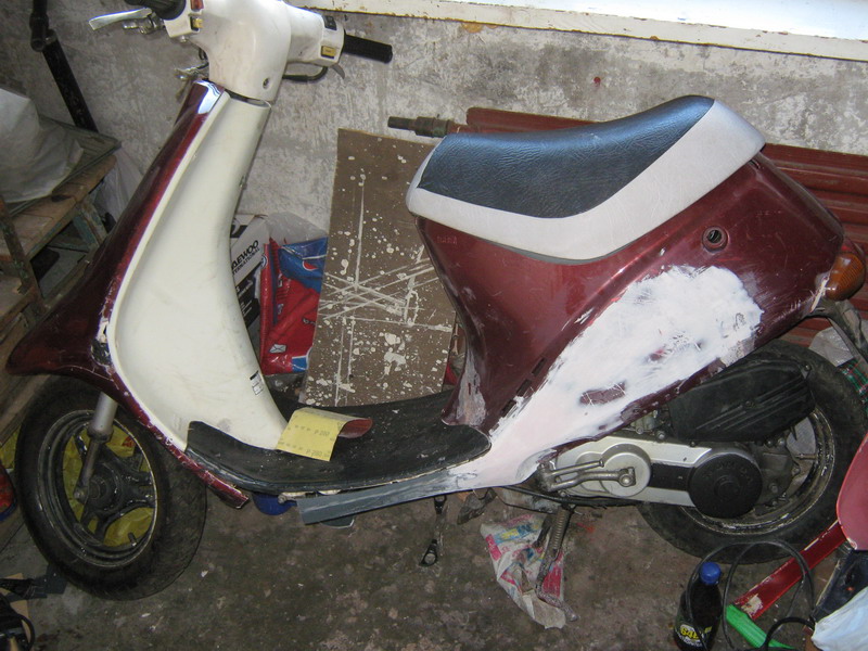

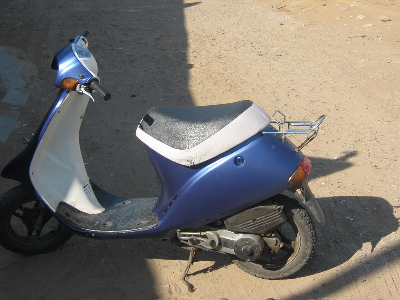

В веду скромности автора вышенаписаного поста его работы на обозрение выложу я. :)
Комментарий к файлу: изначальный материал
800IMG_0073.jpg [ 145.91 KiB | Просмотров: 8402 ]
Комментарий к файлу: седло "седелай сам"
800IMG_0314.jpg [ 162.31 KiB | Просмотров: 8402 ]
Комментарий к файлу: косметические работы
800IMG_0377.jpg [ 165.84 KiB | Просмотров: 8402 ]
Комментарий к файлу: итог
800IMG_0428.jpg [ 145.42 KiB | Просмотров: 8402 ]

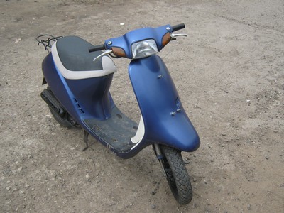

вот еще от того скута у тебя таких нет наверно :-P
Комментарий к файлу: его "наимощнейший" двигун
.jpg
.jpg [ 57.96 KiB | Просмотров: 8398 ]
Комментарий к файлу: я доволен
IMG_0450.jpg [ 51.43 KiB | Просмотров: 8398 ]
Комментарий к файлу: ушел за 9 штук
IMG_0448.jpg [ 47.86 KiB | Просмотров: 8398 ]
