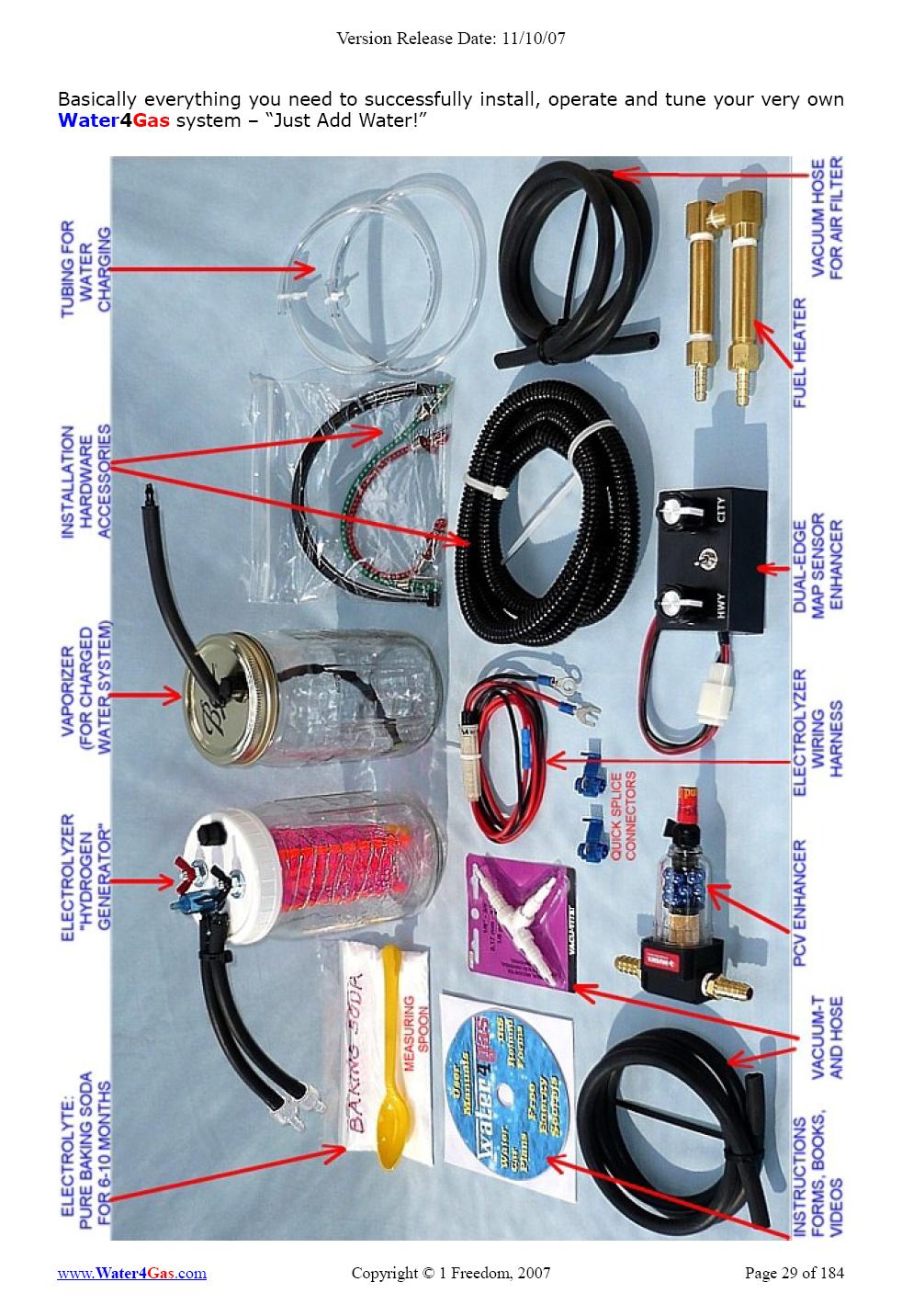

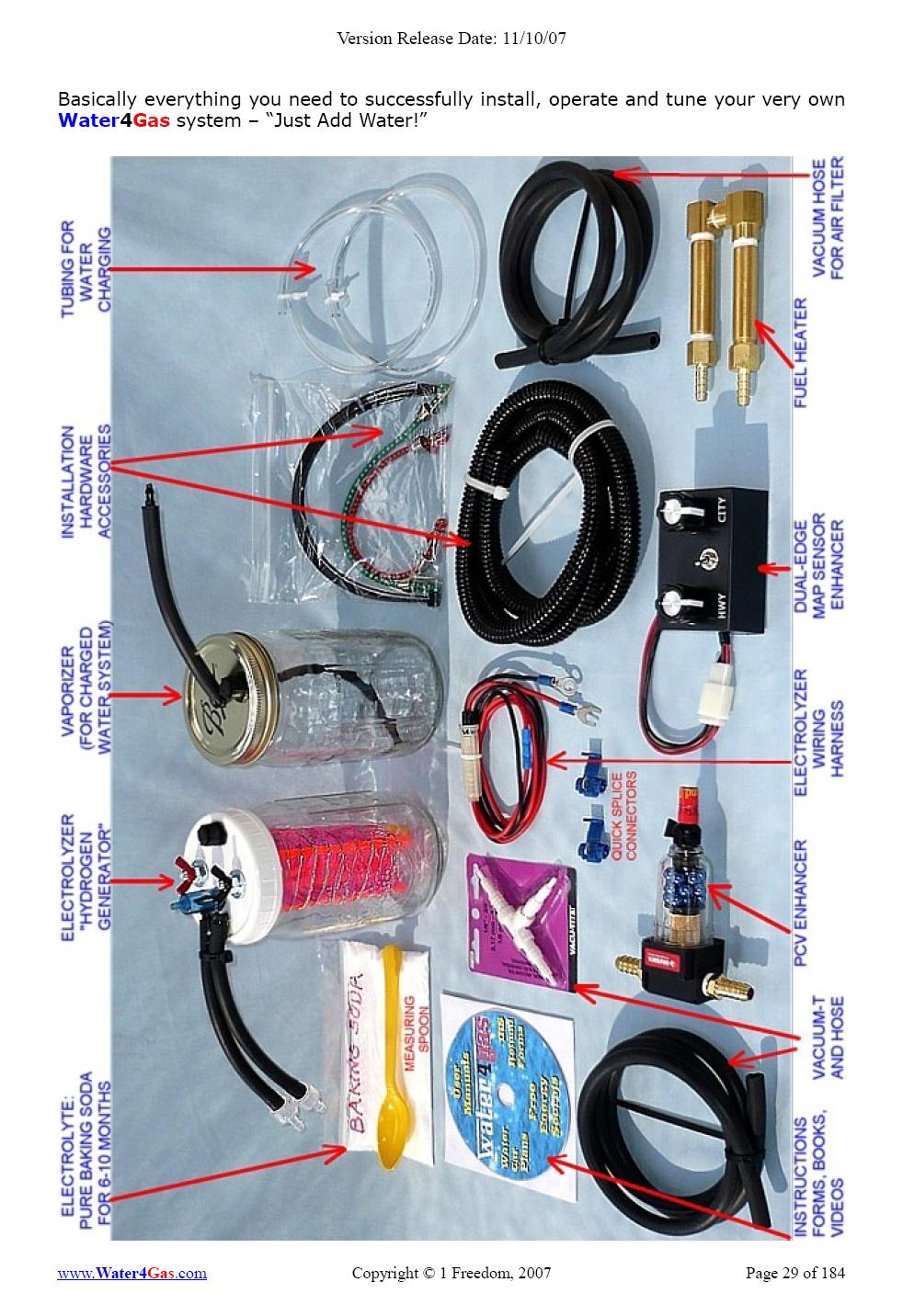

Да у меня есть англоязычный мануал, вот счего вся система состоит:
mashina na vode.jpg [ 204.6 KiB | Просмотров: 6549 ]

СообщениеДобавлено: 04 Май 2009, 15:30
STR
Это ты сколько соды ты туда бахнул?

Я использовал кальценированную соду ч.д.а.,начальный электоролит выводил на PH 7.5 ,потом,насколько ты знаешь,доливается только дистилированная вода.Там еше есть один ньюанс-хоть сколько подаваи напряжения,одна пара +- может полезно использовать только 1,25 Вольта, остальное уходит в тепло,поэтому если не правильно подобрать колличество пар,вся эта штука преврашается в большой кипятильник.Поэтому рабочих пар должно быть 10, хотя на буржуйских сайтах везде пишут что оптимальное колличество 7,но у меня стоит 10 пар по 625см/квадратных,после полутара часов непрерывного использования температура остается в пределах 50оС.Еше очень интересная штука топливная ячеика Маера,набери в гугле там куча ссылок...,но блин,надо сильно с электроникой дружить,в смысле уметь схемы расчитывать.а меня здесь бог талантом обделил.А у чувака на верхней ссылке ,что ты выложил в предыдушем посте,слишком громоздкая конструкция.Если поиграться с электролитом,ее можно раз в 20 меньше сделать,вот тут посмотри:http://www.youtube.com/watch?v=KugKF445q9k&feature=related ,правда он там говорит в последуюших роликах,что догнал производительность, по моему до 4 литров в мнуту... :-o Я подымал ток до 40 ампер,линейной зависимости от тока нет, на 1,5-2 литра в минуту выходит легко,при 20-30 амперах,а дальше болт... :-D И еше очень много на буржуйских роликах откравенное вранье,я многие эксперименты оттуда повторял,не все работает.Повторяю ЦПГ от стива долго ехала и зима длинная была. *JOKINGLY*

Вчера купил муфту ПВХ и две крышки в строй магазине 100мм кажется, сегодня на работе буду искать нержавейку.
STR Спасибо за совет по ячейкам, Я думаю на скут надо ставить катализёр на 3А выходит 36 ватт, при выключенных габаритах стоковый выпрямитель должен справится. Если нет то я поставлю ещё один паралельно.
Теперь понял работу закрытого катализёра с бачком.
Kaliumhydroxid (KOH)
