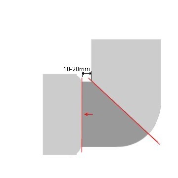

Буду ставить себе такой девайс из сантехнической трубы. Углы срезов подберу экспериментально при помощи картонного макета, затем перенесу на трубу. Стрелкой показано направление всаса... Размеры в см. Про крепёж дополнительно...

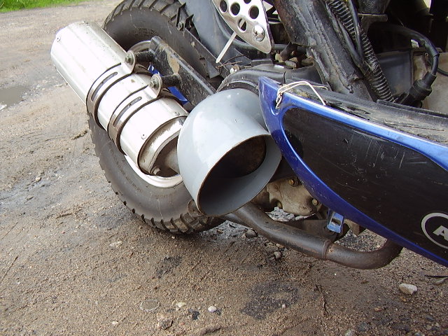

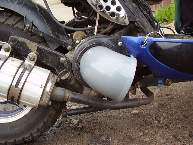

Обещал! - Выкладываю!
Из пластиковой трубы (описание на 1 странице) Вырезана дремелем + немного термоформовки ) Между ковшом и кожухом резиновая прокладка. Крепление 3 винта в штатную резьбу. Эффект уже почувствовал, двигатель остывает гораздо быстрее (потомучто греется меньше). покраска - матовый черный 5 слоев
Сорри что пыльно ) катались )

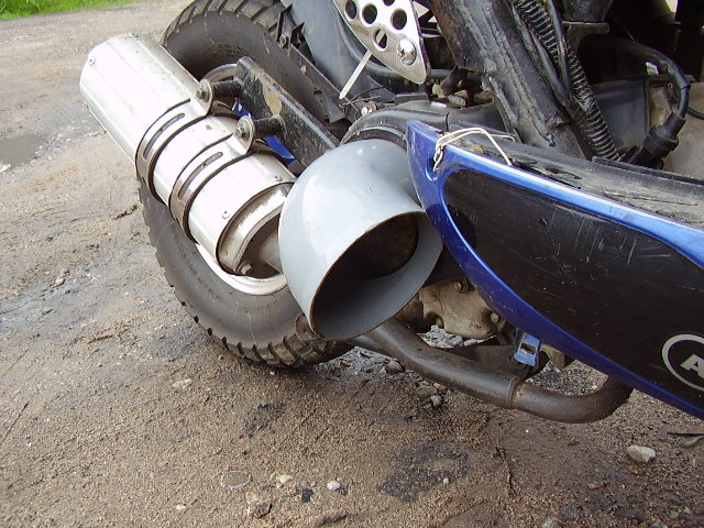

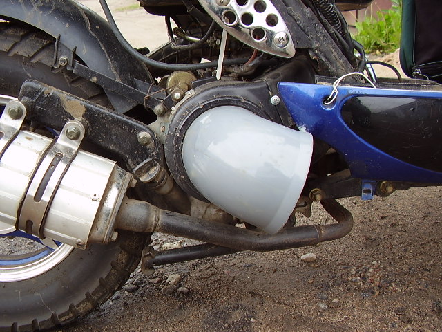

три дня назад себе тож сделал из пластиковой канализационной трубы.
Взял уголок на 90град. отпилил его на сгибе под 45град. и отпилил в другом конце, оставив 2см для "надевания" на решетку вентилятора. диаметр решетки 95мм, трубы 110мм, разность компенсировалась штатным уплотнительным сальником к канализационной трубе. дополнительно закрепил на 4 самореза. покрасил черной матовой краской.
стоит как вроде стоковое и за габариты скута не выступает.
такая "загребная лопатка" получилась. типа как у FLY постами выше, только закос под 45
эффект - процентов минимум на 20 тепловой режим улучшился.
у меня термоиндикатор (http://china-scooter.ru/forum/viewtopic.php?f=19&t=4211)
так по нему всё явно видно.
всем рекомендую. дело копеечное, а эффект хороший. *THUMBS UP*

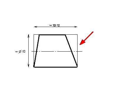

добавляю схему обрезки пластикового уголка.
стрелкой помечен срез, который надевается на "юбку" решетки вентилятора.
