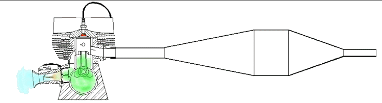

Вот работа двухтактника с саксом без муффлера:
Arbeitsweise_Zweitakt.gif [ 530.03 KiB | Просмотров: 3656 ]
А китайские саксы-только с виду.А внутри обычный глушитель.Препарировал.Чтоюы посмотреть работу,щелкните по рисунку.
