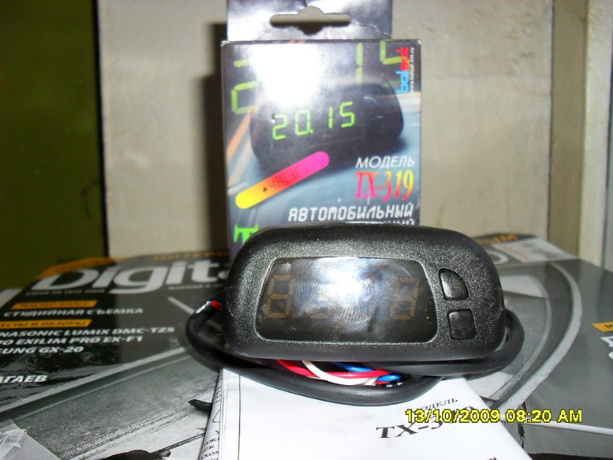

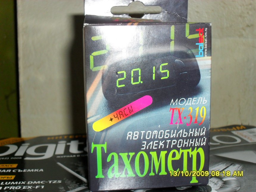

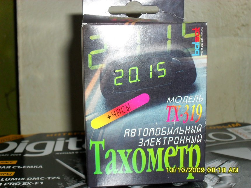

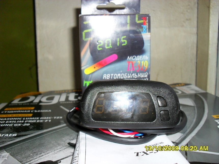

можно прибор не ломая поставить , на липучку ,увидел в авто -49 вот такой тахометр по 500 р .
-ТХ-139.JPG [ 108.04 KiB | Просмотров: 7317 ]
. Звук и будильник убрали , вместо них меряет время в пути . Есть ещё с термометром и есть голые платки бортовых компьютеров , что они могут , узнать не удалось , менагеров зала всех поувольняли .
