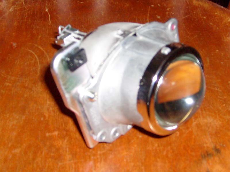

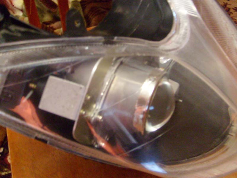

Итак, в виду новых поползновений со стороны ГИБДД, пришлось задуматься о установленном мной линзоблоке ближнего света с ксеноновой лампой D2S.
Конечно можно было колхожить дальше как по нотам омыватель фары, автоматический электрокорректор, но желания большого небыло.

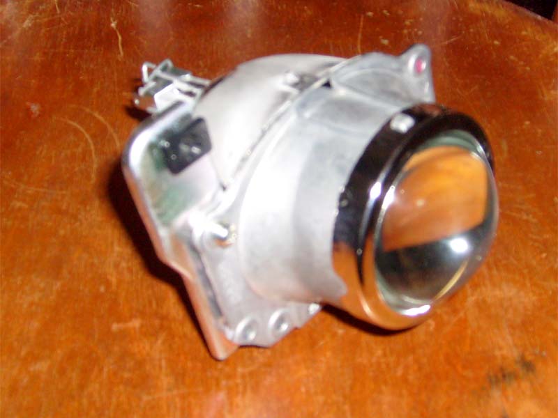

Буквально четыре дня назад, мне в руки попалась убитая фара от старого Мицубиши Аутлендер, с линзованным ближним светом.
После извлечения линзоблока и его осмотра, я решил попробовать заменить им ранее установленный линзоблок.
Предвосхищяя вопросы по подбору лампы, сразу скажу, из имеющихся ласп накала ниодна не подходит для замены лампы с цоколем D2S.
В новом линзоблоке установленна лампа с цоколем H1.
Так выглядит линзоблок:
23.jpg [ 45.6 KiB | Просмотров: 8070 ]

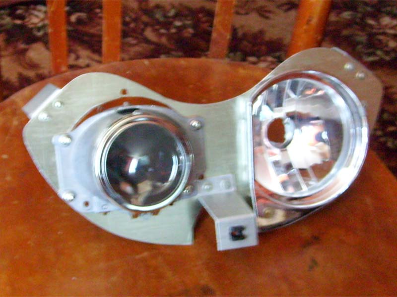

После подгонки рамы выглядит ещё страшнее чем раньше, но новую раму делать долго и пока неизчего:

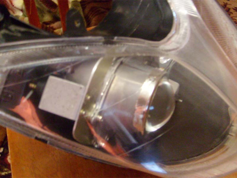

В фаре:
25.jpg [ 46.84 KiB | Просмотров: 8070 ]

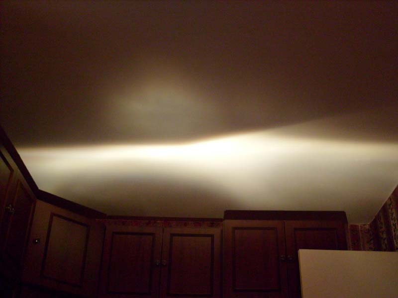

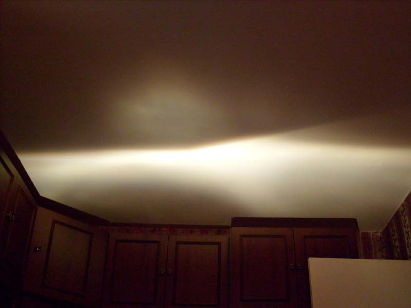

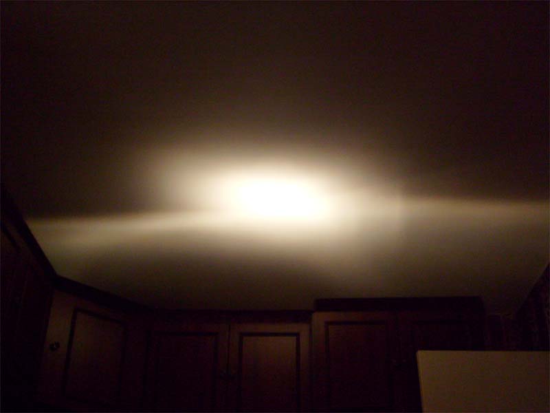

Ближний свет, дальний свет:
26.jpg [ 26.49 KiB | Просмотров: 8070 ]
27.jpg [ 24.09 KiB | Просмотров: 8070 ]
