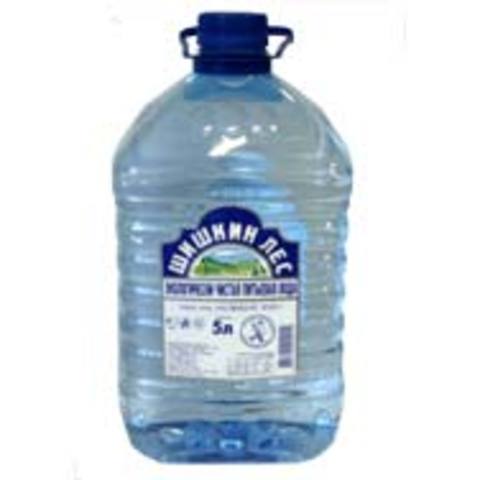

когда я ее делал мне некоторые товарищи говорили расплавится и между ребрами охлаждения на цилиндре и головке потом останется, но ничего такого не произошло-она даже не деформировалась

А канистра была пластмассовая или капроновая? *HELP*

чугуниевая

обычная пятилитровая банка из под воды
_питьевая_Шишкин_лес_негаз._5л_пл._бутылка.jpeg [ 14.39 KiB | Просмотров: 2948 ]
 Заголовок сообщения: Re: Самодельное охлаждение
СообщениеДобавлено: 10 Jun 2010, 22:36
Полиэтилен начинает плавиться где-то выше 120°, а рёбра цилиндра могут нагреваться до 140-150, но между ними постоянно продувается холодный воздух, вот и не плавится.
