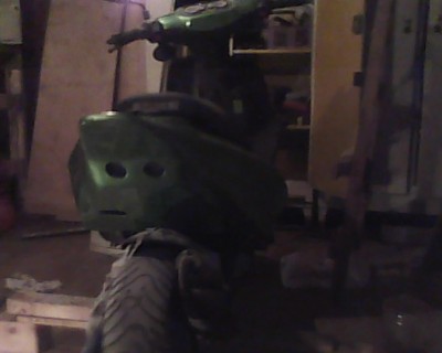

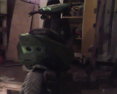

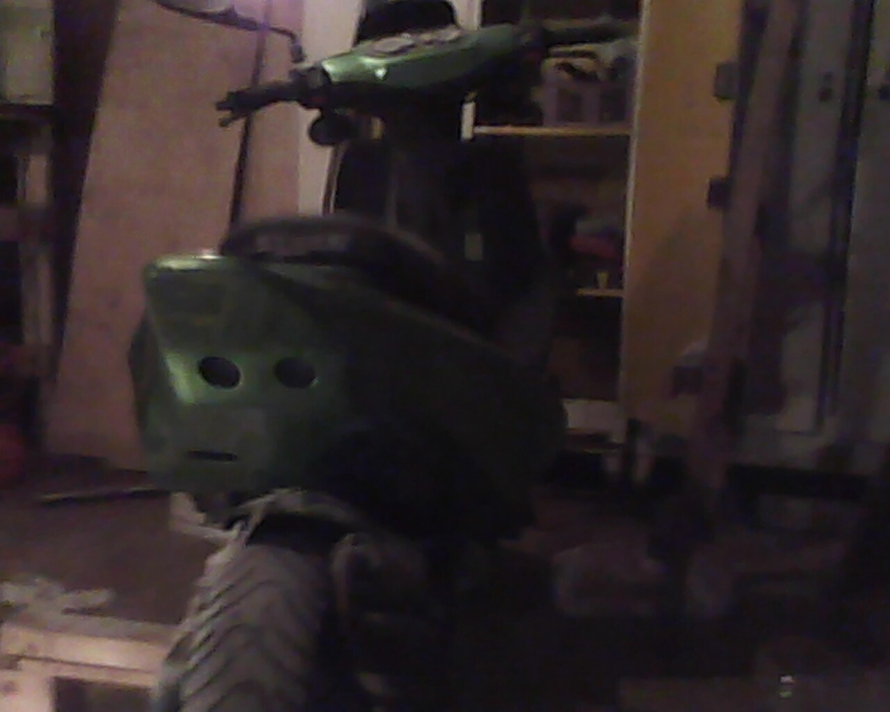

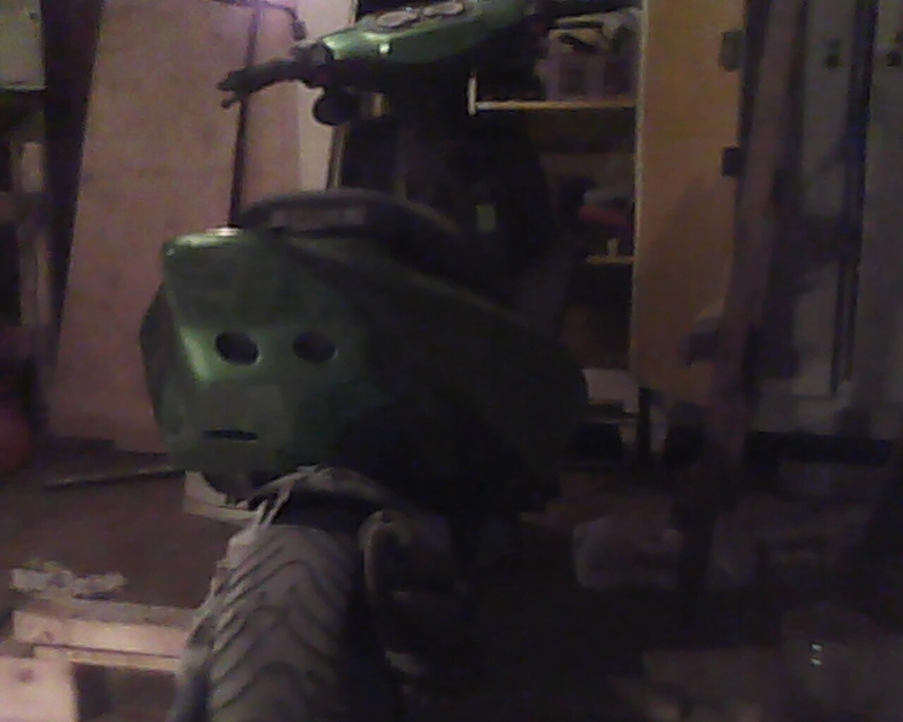

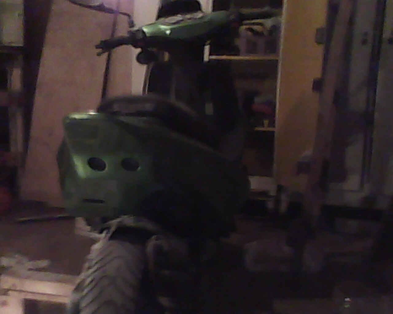

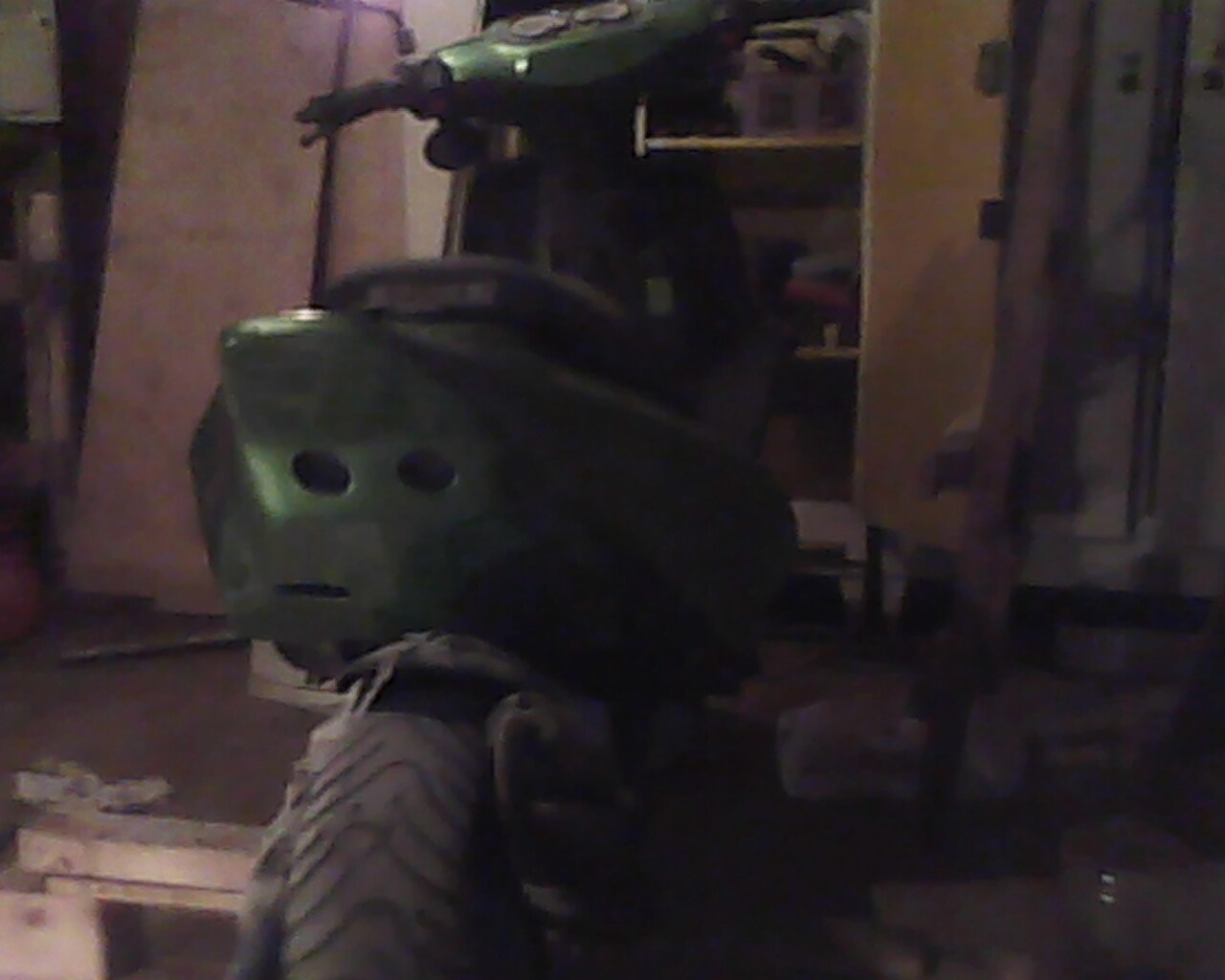

мне с самого начала как я его еще купил не нравился дизайн морды с ее идиотской фарой....
решил его поменять по своему вкусу ... пока только наброски ... начал резать боковушки....

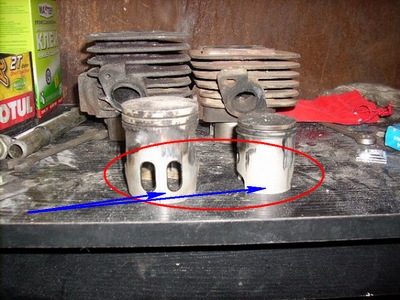

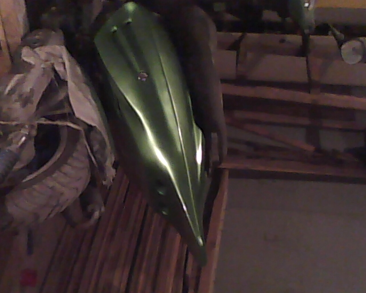

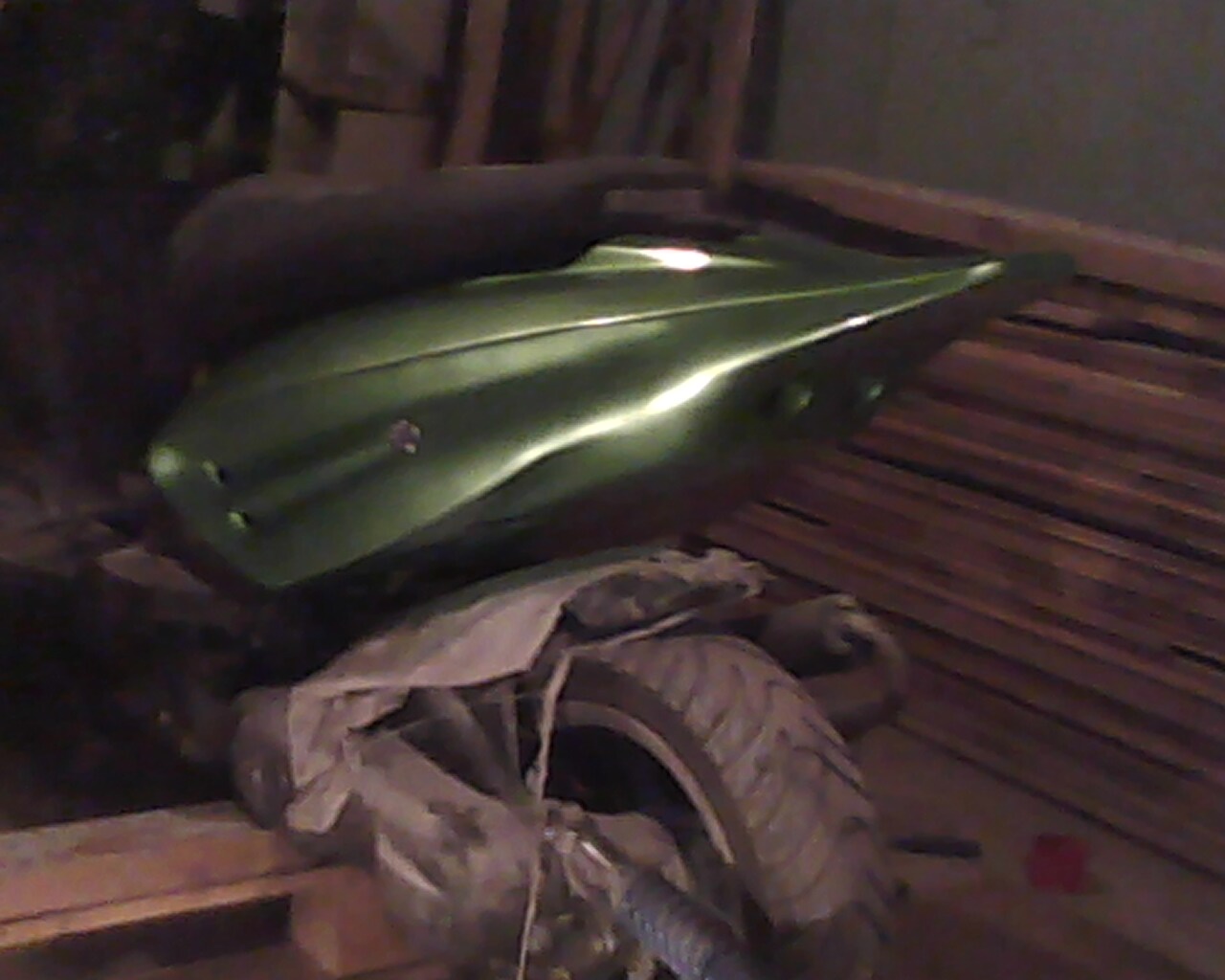

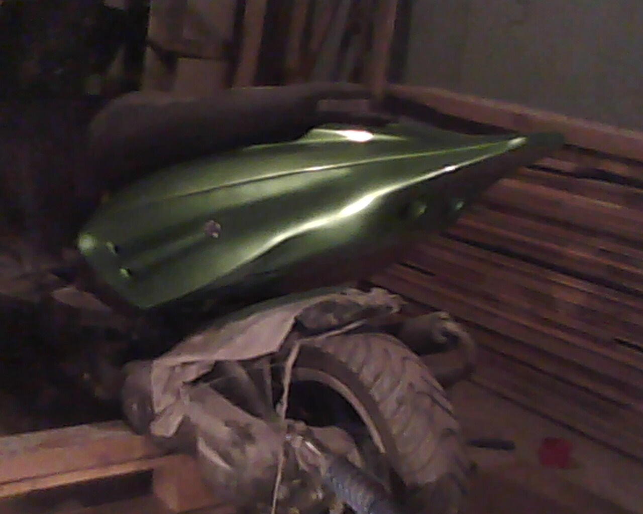

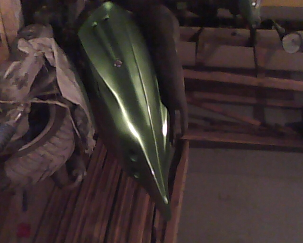

примерял днище перед покраской, решил сделать фото.....
 Заголовок сообщения: Re: мое творчество (трафик)
СообщениеДобавлено: 15 Jan 2011, 18:56
Аллочка писал(а):
GRUZIK
Нет технология не известна.. можно по подробнее Как и что делал.. А что это за белая масса на юбке по бокам??
Это не какая не масса, это следы тепловых прихватов....

поршни были прихвачены.... но большой работоспособный --- я его уже заводил и пробовал кататься....
она имела ввиду плуг что у меня на днище....(на сколько я помню)...
