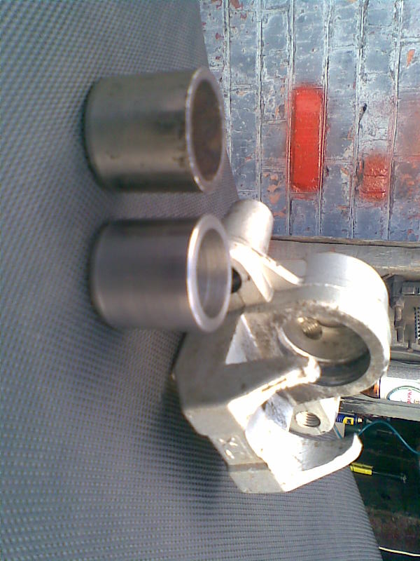

Не забудь потом себе рассказать про свои самоделки, когда от заклинившего поршня, у тебя откажут тормоза, и ты въедешь в препятствие.
Ведь ты считаешь, что коэффициент теплового расширения и тепловой режим поршня и супорта, абсолютно одинаков.
Ты я вижу меня что совсем за блондинку щитаеш . Етоже китайский супорт, с его невыдержаными зазорами, на сузах по 20 лет ездят а етот на 2й сезон гавкнук. На щёт тепловых зазоров то в 139QMB тотже палец и шатун,хотя от пальца t больше при одинаковых расширениях,а тут было сталь3 плохо никилированая и люминий. За препятствия,для них есть еще задние тормоза.

S.T.I.G. писал(а):
а поменять резинки суппотра влом или дорого? хотя я думаю не дороже чем выточить поршень..
не влмом не могу найти, да и поршень дешевле.

g-max писал(а):
интересно а чем ты мерил элипсность? когда чинишь тормоза понятие "не наблюдается" это конечно круто
Блииин у тебя что цивилизации совсем нету.
Про нутромер с точностью до сотки (0,01мм) не слышал?

Lifan писал(а):
Только что из гаража пришел,розобрал опять супорт. Сделал контрольные замеры: поршень d-29,8мм, цылиндр d-30,5мм,на его поверхности потёртости и елипсов не наблюдается. Зазор получается 0,8мм, значит новый поршень будет d-30,3мм+-0,05мм. Завтра до обеда отдам в работу токарю. Буду разрушать мифы и легенды. :002
Не надо разрушать мифы. С таким диаметром (допусками) поршень будет клинить в цилиндре. При интенсивной эксплуатации тормоза и в следствии этого, будет происходить большой разогрев тормозной жидкости , соответственно разогреваются все детали тормозной системы Надо учитывать коэффициент теплового расширения самого поршня, если даже навскидку посчитать, то диаметр при нагреве выходит из этих параметров.....

Я ему это уже пытался обьяснить.
Но видимо бестолку.

VVV ни кто етот факт на практике не доказал, ктотоже должен доказать или опровергнуть. В мотоGP не учавствую,стоппи не делаю(траверса или рама может лопнуть),да и с максимальной скорости никто передок в юз не пускает. Сделаю опробую, а потом кидайте камни... или признаете свои заблуждения!

Lifan
При полной блокировке тормоза, тормозной диск останавливается тноситеьно тормозных колодок.
Соответственно, выделение тепла, именно при блокировке колеса, на тормозном механизме, равно нулю.
Тепло начинает выделятся в месте контакта покрышки с асфальтом.
Разогрев тормозного механизма происходит при обычном торможении, без блокировки колеса.

В общем я сделал тормоза еще 7 марта
Хм..., вижу сделал, только что? Выточил поршень..., результаты испытаний.
Ради смеха, хотя бы простенький расчет, в подтверждение правильности выбора размеров.... А вдруг, тот кто решиться повторить, после уйдет с дороги с заклинившим передним колесом.
На что, на какую причину, спишется авария?
Сделал еще 7 марта 2011г. Поршень выточил из нержавейки и отполировал на токарном станке(вернее контролировал работу у уха токаря), d-30,15мм нового поршня(+0,35 от изначального размера), брал с собой супорт и по нему подгоняли чтобы не клинил. Добились что бы как не вставляеш а он не клинил(фишка в фаске). Испытываю лично уже 4 дня (около 250 торможений) полёт нормальный, работает как и работало до етого(побочных явлений не выявленно).

Сделал контрольные замеры: поршень d-29,8мм, цылиндр d-30,5мм........ Зазор получается 0,8мм, значит новый поршень будет d-30,3мм+-0,05мм.
30,5-29,8=0,7\2=0,35.
30,5-30,15=0,35\2=0,175
Не маловат ли зазорчик...

Приобретение китайской техники это тоже лотерея на свой страх и риск ,но большинство этот аргумент не останавливает(лопнувшие рамы,коленвалы,траверсы и др.)
Зазор подбирался по месту, опытным професионалом(для Hors).
