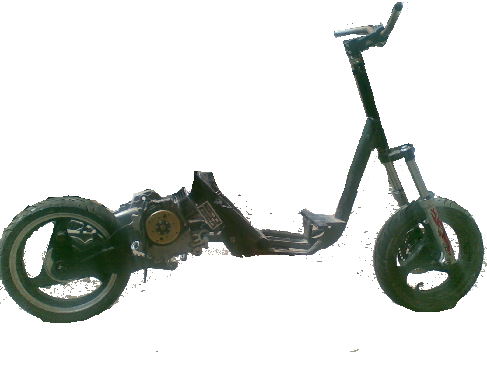

S.T. с моноаммортом идея плохая думаю.двигатель получается несущей конструкцией.
хвост ниже,руль наклонить иначе очень неустойчив будет
не понятно че надо делать с 2 траверсами(две траверсы-это две пластины скрепляющих перья.)

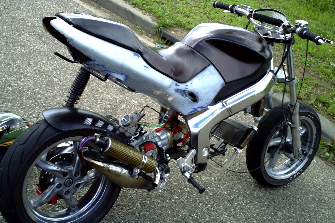

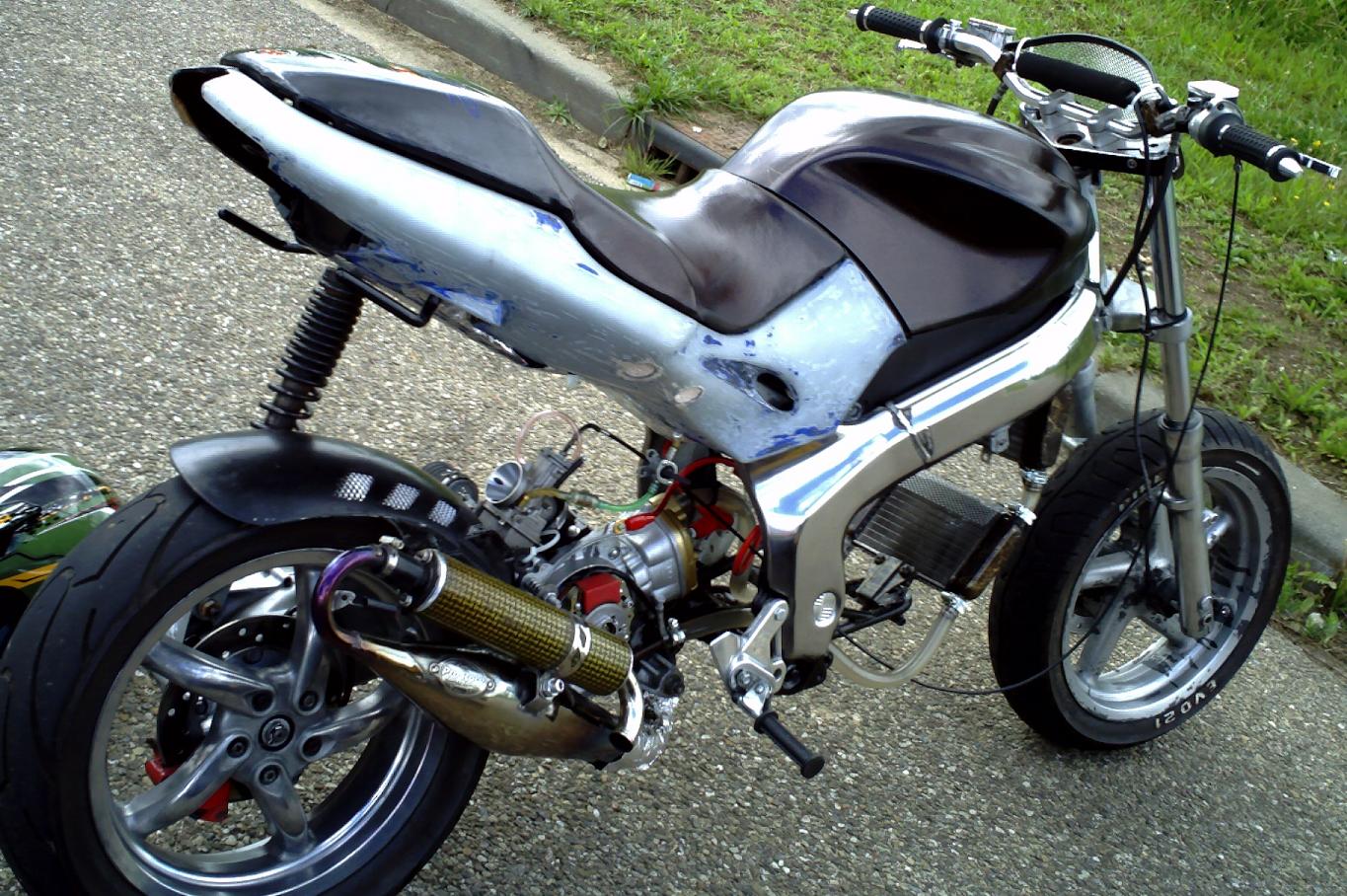

да знаю пустое место не айс (даже была мысля перенести движку туда :-[ ) буду делать нейкид+рама то не с нуля...
BODY CUSTOM HONDA VARIO-4.jpg [ 17.01 KiB | Просмотров: 13895 ]
BODY CUSTOM HONDA VARIO-3.jpg [ 13.98 KiB | Просмотров: 13895 ]
Комментарий к файлу: Вот вариант
BODY CUSTOM HONDA VARIO.jpg [ 17.25 KiB | Просмотров: 13895 ]
Комментарий к файлу: Хотя вроде ничё так гилерка, токо радиатор))

Masta_R 86 ты так легко об этом говоришь!
насоветовать можно и поставить туда двигатель от кросса в 450 кубов.а возможно это?а нужно это?а деньги есть на это?
EkaT_Resp.POMA
судя по пейнтовским эскизам-там пахнет новой рамой.если делать так.
S.T.
как вижу это я.раз рама-просто наварки будут,то...
смещаем немного двигатель вперед,тем самым заполняем часть пустоты в раме.
получаем более короткую рамы. можно наклонить вилку чуть больше.т.к. неустойчив так будет.
короткая база будет ххороша для станта.
делаем распорку.тут уже и хвост можно сделать который ты нарисовал.поставить бак-можно битый у стантеров выпросить за пиво.уже смятый. ХОТЯ.можно сделать бак внизу-низкий центр тяжести,но ставить тогда бензаносос,а сверху сделать скорлупу из металла и оббить стекловолокном,раз нужно.
руль сразу в жопу-прямую палку на выносах.
с задним аммортизатором нада мудрить.ибо подвешивать придется к двигателю по любому.
лучше сделать два на оригинальных ушах
как то так. :)

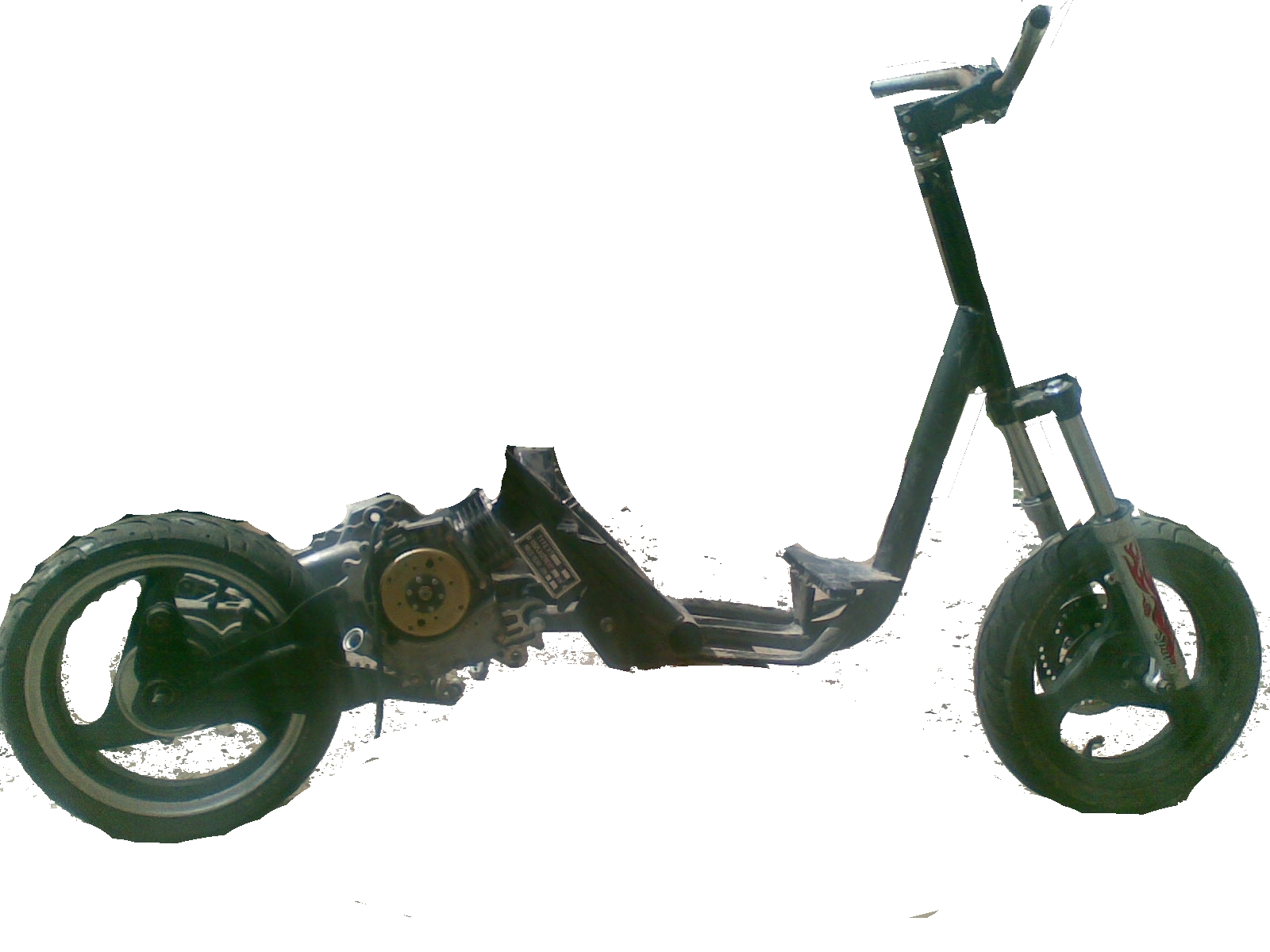

Опа, пошли нормальные советы. поконкретней
Комментарий к файлу: набросай что к чему
7777.jpg [ 367.29 KiB | Просмотров: 13846 ]
каким образом? укорачиванием качалки, или обрезкой рамы?
