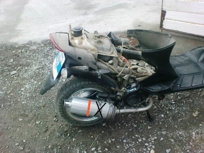

ну я так и думал. на вашем месте я бы укоротил приемную трубу ,например вырезав из нее кусок и ессно потом заварив, для того чтоб сместить глушитель вперед, либо перенес (переварил) крепление одного из хомутов ближе к центру банки глушителя.

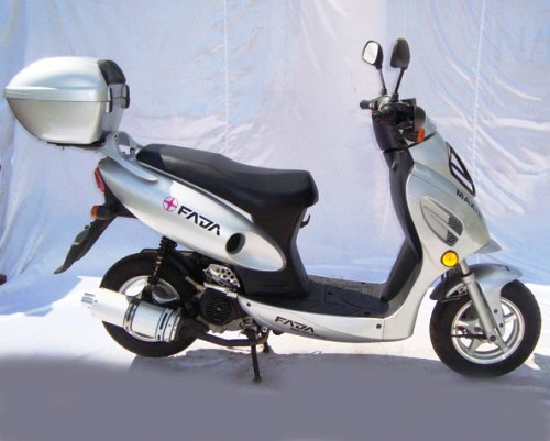

выкладываю типовое фото модели моего скута . обратите внимание на расстояние между хомутами,
у вас потому и рвет хомуты , из за того что они расположены во первых близко друг к другу , во вторых держут банку практически за край , а нужно за край и середину.
Удачи.
Комментарий к файлу: я бы зачеркнутый хомут переместил в зону отмеченую красным.
DSC00552[1].JPG [ 60.66 KiB | Просмотров: 7304 ]
makethumb[8].jpg [ 42.81 KiB | Просмотров: 7312 ]
Идея хорошая, но есть печаль - впереди уже начинается картер, больше чем на сантиметр глушитель сдвинуть не получится.
 Заголовок сообщения: Re: Проч Хомуты глушителя
СообщениеДобавлено: 16 Aug 2011, 16:28
Сообщений: 994
Откуда: Минск
Скутер: FD50QT-7
Стаж: c 1988г
вообще то да , ты прав ,вперед сильно сдвинуть не получится.
тогда остается только второй вариант с переделкой крепления , переместить один из хомутов крепления ближе к центру банки.
Тише едешь -точней диагноз.
СообщениеДобавлено: 16 Aug 2011, 21:32
Сообщений: 918
Откуда: киржач
Стаж: с 12 лет
и тогда тяжесть перенесется дальше от картера и вырвет ушки на картере куда крепится крепление хомутов.ставь крепление под второй аморт

SaNkoЕсли штатное крепление порвалось, нужно найти источник вибрации. Либо ты сам не туда закрепился и его банально ломает.
СообщениеДобавлено: 18 Aug 2011, 12:46
Зарегистрирован: 16 Май 2011, 17:24
Сообщений: 42
Скутер: BM Galaxy
Стаж: 5 лет
Осмелюсь предположить,- у Вас "закончился" амортизатор, что приводит к увеличенной амплитуде колебаний задней подвески в совокупности с глушителем. В Вашей конфигурации это неизменно будет приводить к обрыву в начале заднего, а вслед за ним и переднего хомутов. Решений данной проблемы может быть несколько, разных и по сложности и по цене:- замена амортизатора на новый(КАЧЕСТВЕННЫЙ);- установка подрамника и второго амортизатора(читай двух новых); - удлинение несущей траверсы глушителя с переносом заднего хомута(нагрузка на картер от этого не сильно увеличится, т.к. положение банки глушителя относительно двигателя не меняется)

Осмелюсь предположить что помирают сайлентблоки, что приводит к конкретному расколбасу и облому вначале переднего а за ним и заднего хомутов.
эй бедолага , у тебя какой хомут первым лопнул.?
СообщениеДобавлено: 18 Aug 2011, 22:09
Сообщений: 589
Скутер: GX Flash
Стаж: с 13лет
я не запоминал какой лопнул 1.
Амортизатор новый. сайлентблоки недавно менял.

Думаю пойдем путем переделки крепления
Твоя жизнь - тебе решать.©
СообщениеДобавлено: 19 Aug 2011, 15:35
Ответ очень простой. Судя по фотографии, приёмная труба от двигателя, имеет нестандартную конфигурацию...Или автор чего не договаривает, или это с завода. При такой геометрии не спасут, от вибрационных составляющих, ни какие хомуты...
