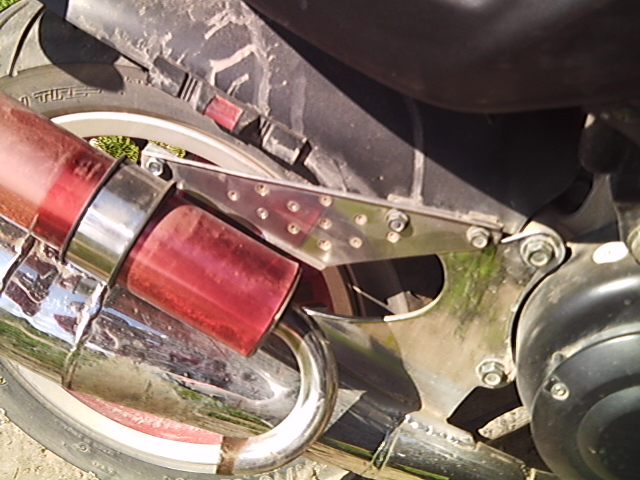

Вот как сделал я когда у меня лопнули хомуты
http://SeriyMPT.narod.ru/Scooter_Foto/000F_0172.jpg
http://SeriyMPT.narod.ru/Scooter_Foto/000F_0173.jpg
ася 468750097

в тему отвалившегося крепления глушака. у меня типа саксафон и вторая его часть крепилась на хомут который держался за 3мм пластину приваренную к основному. так в самый неподходящий момент пластина лопнула в паре миллиметров от сварки. пришлось изобретать (магазинные автохомуты большого диаметра лопались)
SUNP0062.JPG [ 250.79 KiB | Просмотров: 7766 ]
