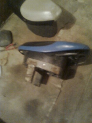

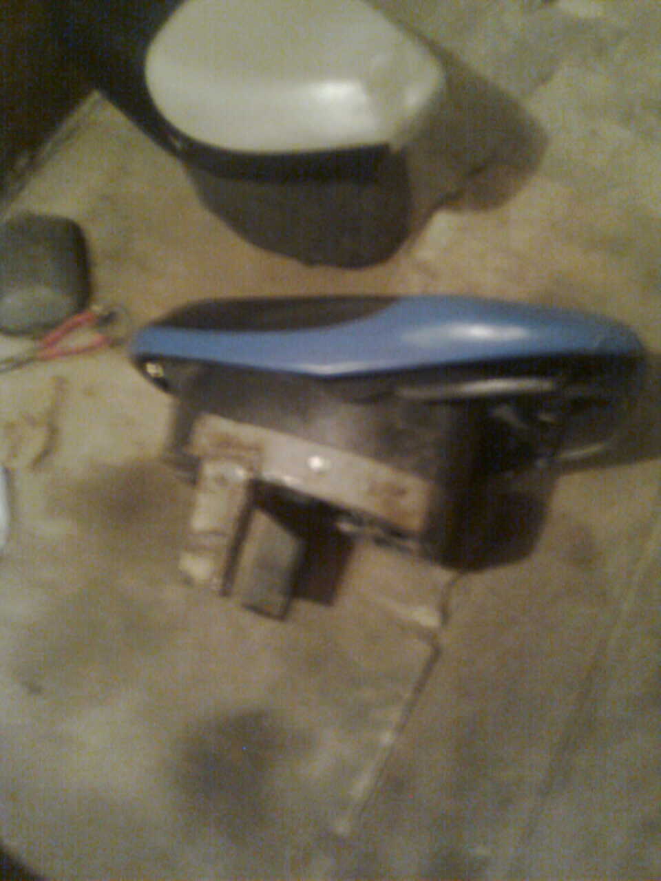

а движка соосно с задним колесом стоит?
Комментарий к файлу: починял сидение. крепления были сломаны, и под унитазом нужно больше места под движок, распилил пилой унитаз пополам и днище вставил в верхушку. после прикрутил стальную пластину, к которой приварил крепления сидения. получилось достаточно жестко. приваривал всю эту билеберду так, чтобы весь пластик сошелся

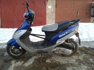

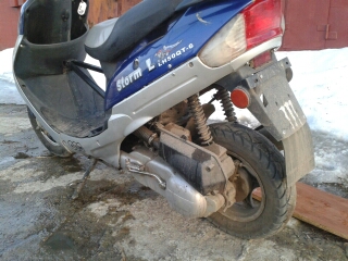

сделал я его еще тем летом, езжу на нем почти каждый день, ездил в дальнобои по области не подвела машинка, бывали поломки, но не связанные с переделкой. по динамике скажу что просто пуля на вылет. в городе самое то. ГАИшники на меня внимание не обращают :001. . движку покупал в магазине новый 152qmb. на раме приваривал крепления по месту, делался самодельный стапель из деревянных брусков. опору второго амортизатора сделал из пластины, вырезанной сварочным аппаратом по шаблону, прорезал отверстие для втулки подшипника и приварил её по месту. еще сделал усиление рамы(распорки) скажу что весчь полезная рама на изгиб стала жестче. глущитель от 150 мне показался большим и я отрезал от него банку и приварил от полтинника( перегородки прогорели сейчас все дребезжит). зажигание оставил от 139 мотора.

bigsirokelf писал(а):
Хотелось-бы поконкретнее развернутой темы от автора о переделке(доделке) крепления второго аммо! Что я имею ввиду: Видимо длинная ось, как закреплен подшипник в пластине, стоит ли проставка(и какая) между подшипником(дополнительным) и колесным диском???:)
ставится колесо, потом втулка упорная, потом крепление второго аммортизатора, еще втулка и гайка, да затянуть потуже)

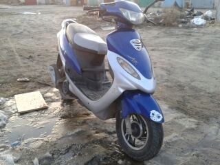

и еще фотку нашел
