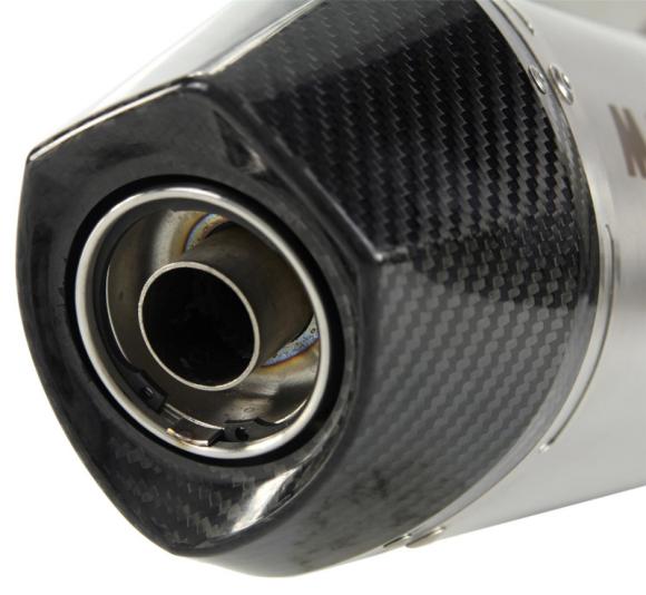

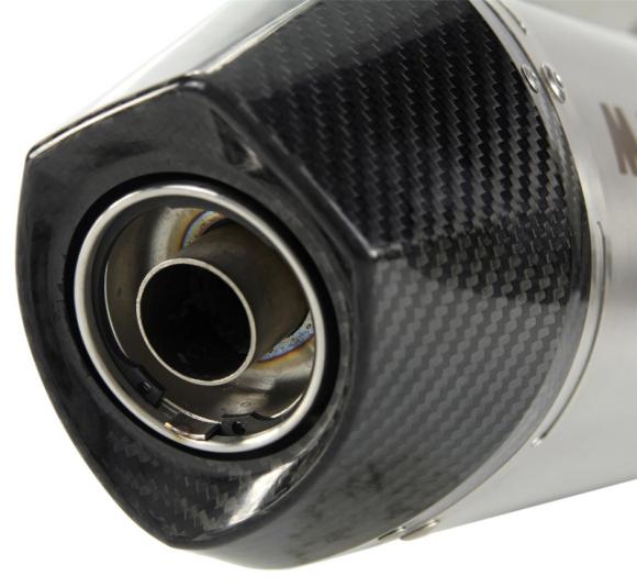

Никто и ничего туда не вставлял, это глушитель - не разборная единица, маркетинговый шаг малосси ,проще говоря лапша на доверчивых ушах, но имеет псевдоспортивный дизайн, без катализатора и несколько улучшенные характеристики по сравнению со стоком.
Ты не прав.
На фото прекрасно видно стопорное кольцо. Фотка с сайта по твоей ссылке.
69250307_o2.jpg [ 35.46 KiB | Просмотров: 17871 ]
