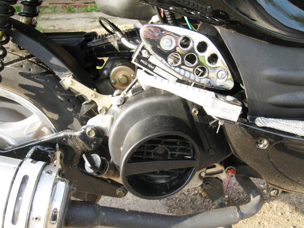

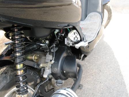

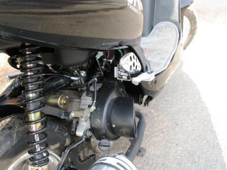

вот вы мне обьясните . если вы делаете воздухозаборник типа BGM , то зачем тогда так непомерно увиличивать размер оного а потом жаловаться , что гдето им зацепились.
если уж делать то более мение приближеннному к размерам оригинала.
Вот моя прошлогодняя работа.

Forestrash воздухозаборник BGM сделан для 150сс тк есть отверстия для болтов как у 150 на кожухе,тоесть он больше выпирает на 1см нежели если такой поставить на 139qmb -который будем меньше забирать воздуха из-за экранирования от чаго либо.
Ваше работа тоже хороша :)

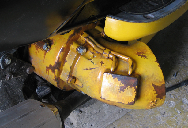

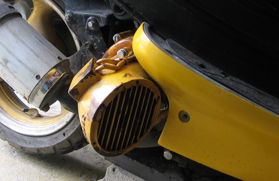

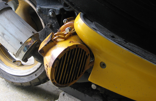

А я вот такое сотворил)) Знаю, что несколько выступает и всё такое, но пока никто-ничего не зацепил (слежу):
truba-2.jpg [ 248.19 KiB | Просмотров: 7261 ]
truba-1.jpg [ 181.96 KiB | Просмотров: 7261 ]
Судя по фоткам эта штуковина как минимум от трактора!

vad26 ты где эту шнягу раздобыл ??? и вообще от чего это? и что за некий датчик

С какого "секретного обьекта" - не знаю. Нашел недалеко от гаража на свалке. Чугун, внутри 2 датчика и электропривода ( в коробочке) - один - отвечает за температуру воздуха, если она большая - срабатывает второй - закрывает входные жалюзи.
А если честно - сделал сам из полиэфирной смолы и стеклоткани (вес - 600 гр). Естественно, никаких датчиков и прочей ерунды внутри нет. Окраска тоже ручная, судя по комментам - задумка получилась)))!

"получилась" это не то слово! я реально подумал что это труба от паровоза минимум, а скорее от парохода ))))
Колись как рисовал ржавчину!!!!

А рисовать ржавчину просто - краска темно-кричневых и -красных оттенков (3-4 оттенка), кисточка и обязательно размачивать растворителем (для смешивания оттенков). Только острожно, что бы и базовую краску не размыть. А потом лаком, для надёжности.
