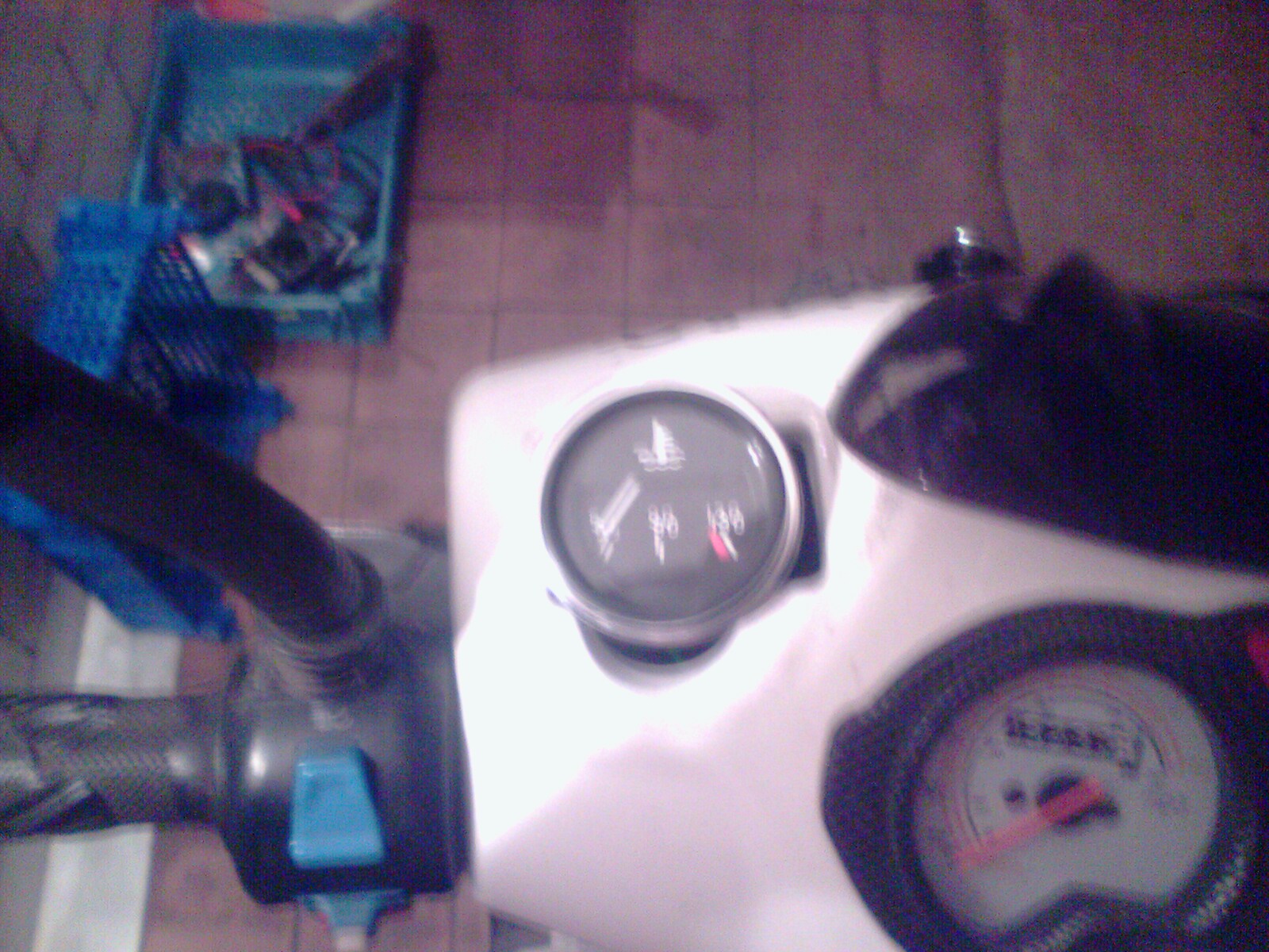

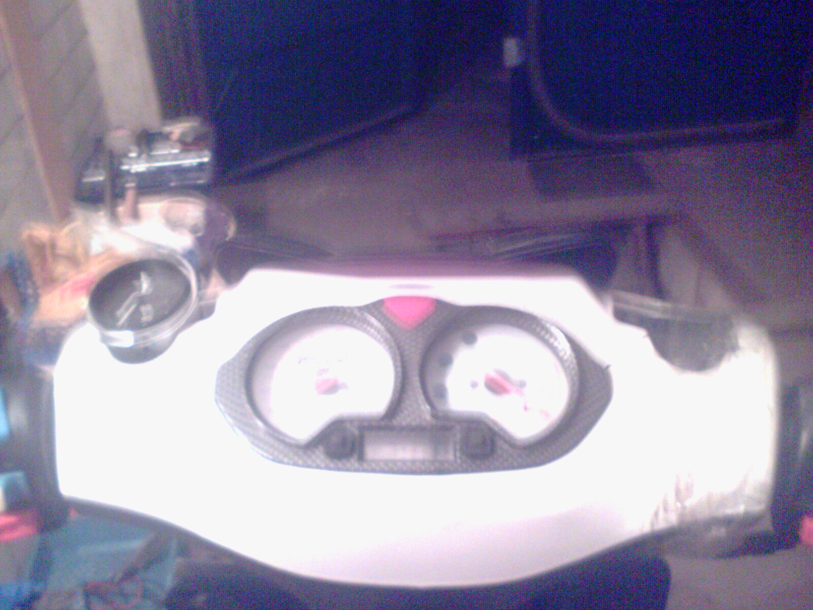

Большое спасибо автору!!!!! Собрал, всё работает, ток погрешность около 5-7 грдусов.
picture_00147.jpg [ 464.82 KiB | Просмотров: 5994 ]
picture_00148.jpg [ 534.91 KiB | Просмотров: 5994 ]
:002

Шаховский показометр температуры предназначен для работы на вертикальной поверхности, как на панели приборов.

Норм *THUMBS UP* )))))
Я заметил что когда напругу подаёшь он сразу температуру начинает показывать, ну а если темп. меньше 50 то в начало уходит.

А чё ты его на панель прикрепил его же вертикально нужно ставить. Поставил бы вниз там он не плохо смотрится вертикально стоит и наблюдать температуру удобно.

да он и там хорошо сидит и отвлекатся от дороги не надо :006
а верертикальная посадка не обязательна, гланое что бы не под наклоном.

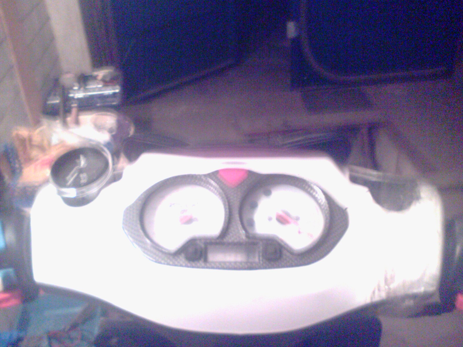

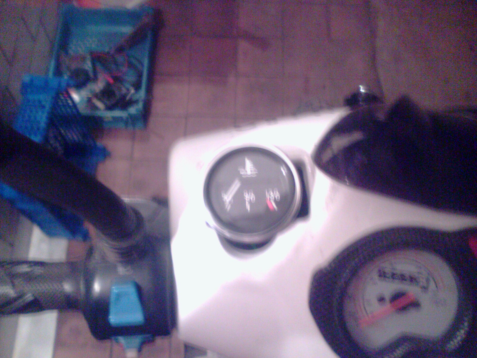

Не знаю как у FireFox2010 у меня нормально показывает я в кипятке с термометром проверял. Может у него прибор плохо от тарирован. А нас чёт показаний, при езде примерно так: У меня вообще два датчика.
Один прикреплён на головке цилиндра и выведен на приборку.
Пример 1
А под масло другой.
Пример 2
Я ездил в декабре было около +10 градусов на головке прогревался до +110 по Цельсию а масло до +70-80 градусов.
У меня 90сс крыльчатка охлаждения спортивная.
