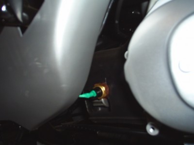

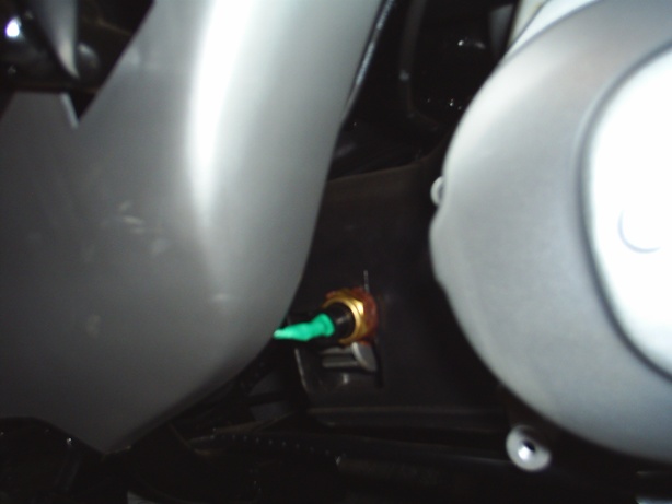

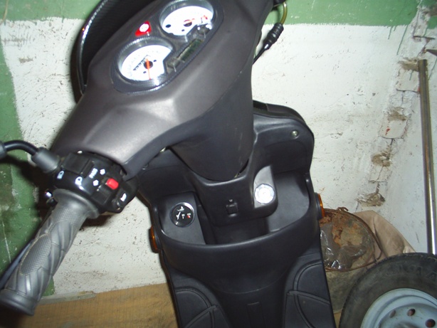

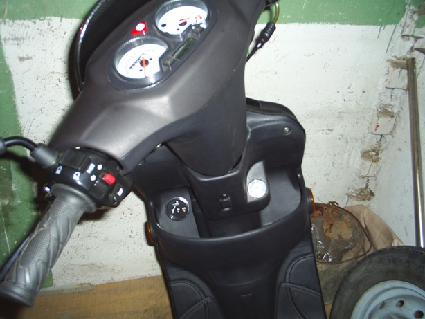

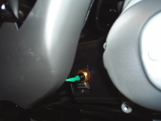

Датчик ободрал на наждаке и "посадил" на холодную сварку между головкой и цилиндром, все работает.

Олег55 Ты датчик брал от шахи или десятки? На что закрепил?

на десяточный малопохоже.кажется шестёрочный.ну эт пофиг в принципе.а закрепил он на:
холодную сварку
;) вообще не очень меня успокаивает такой способ крепления.там ж вибрации страшные))мне кажется отвалится быстро. :(

Вроде нормально держится , если отвалится буду монтировать на резьбу, в корпус цилиндра, а модель не имеет значения все равно подгонять по зазору между ребер
