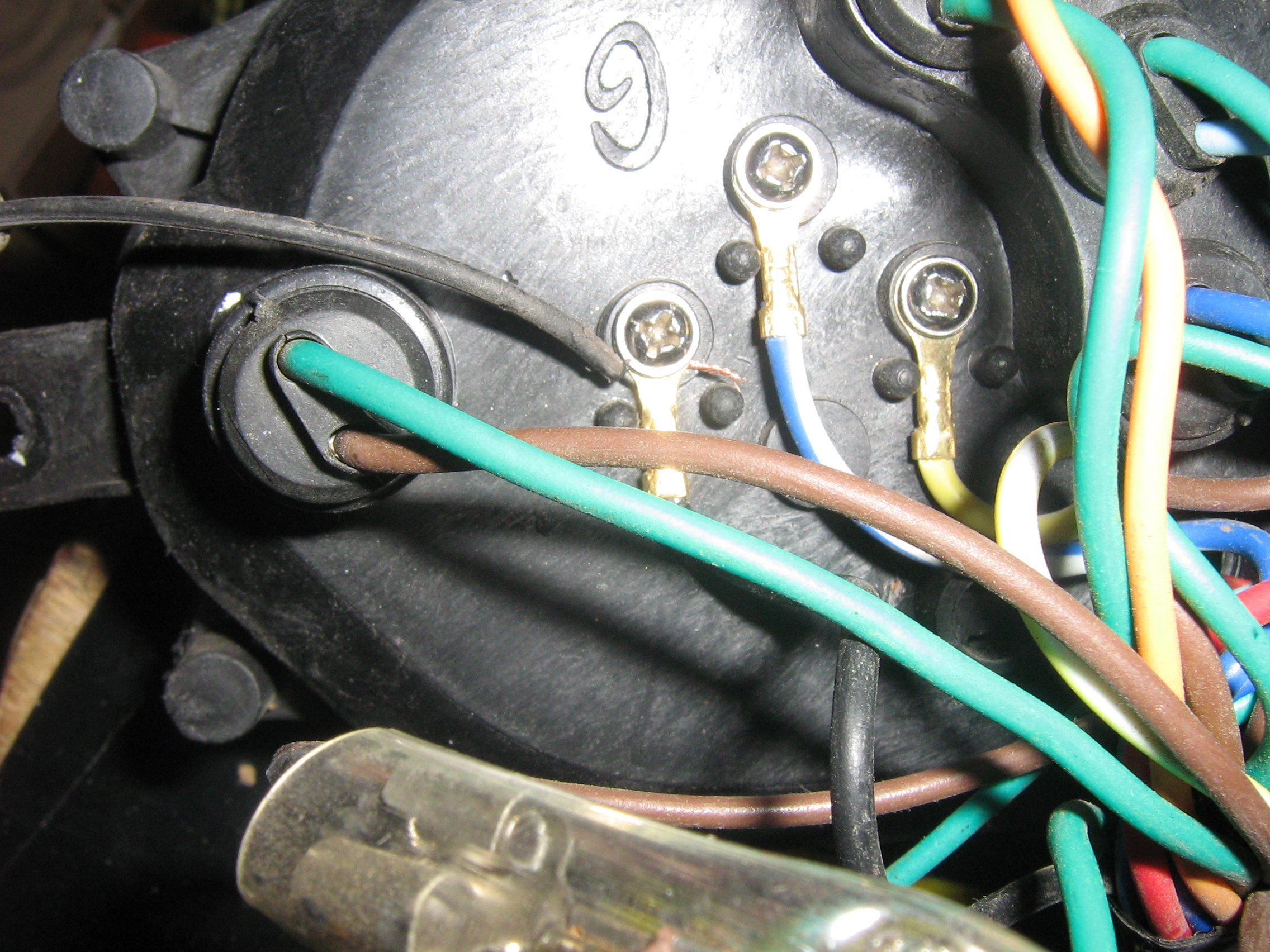

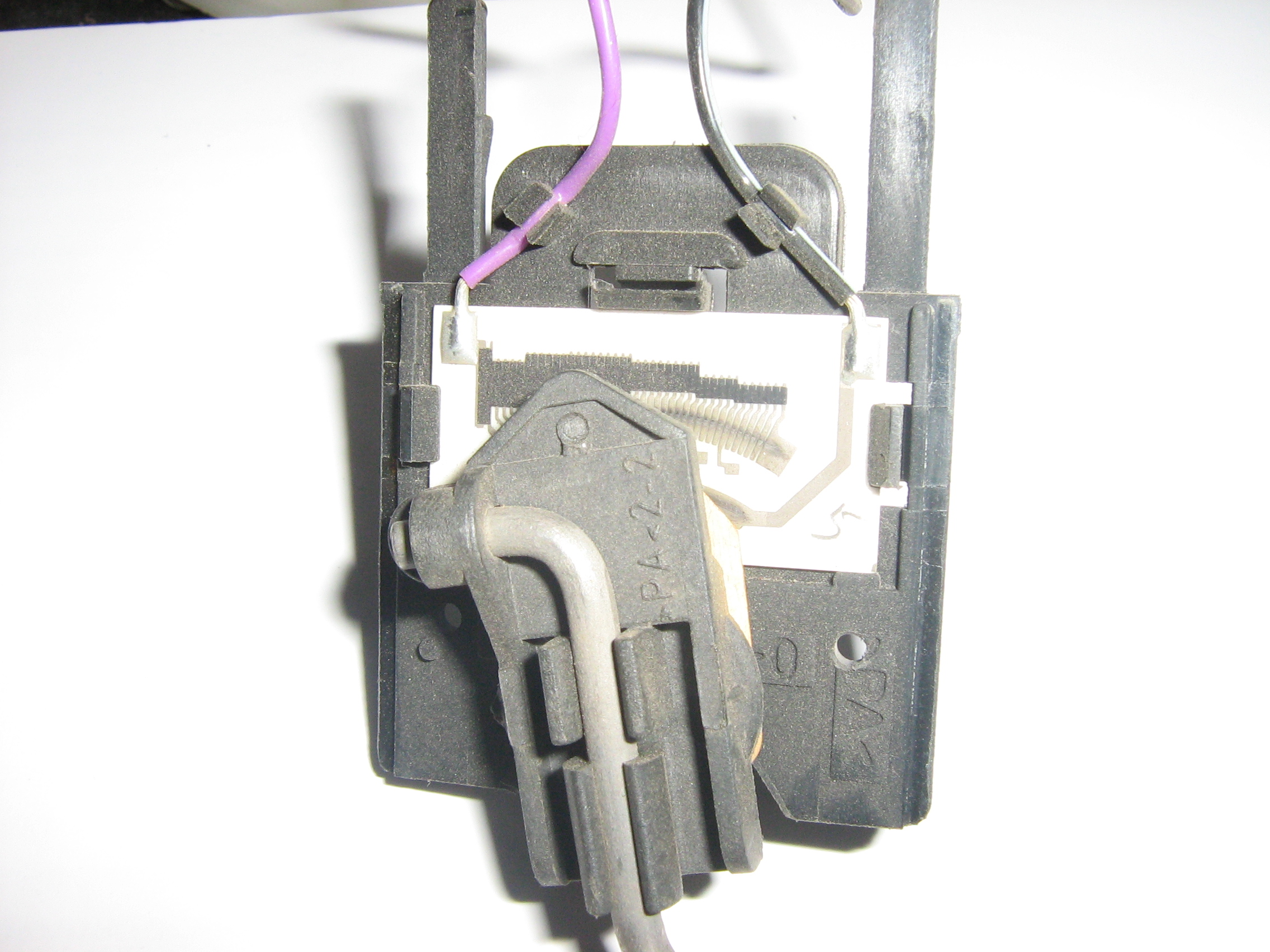

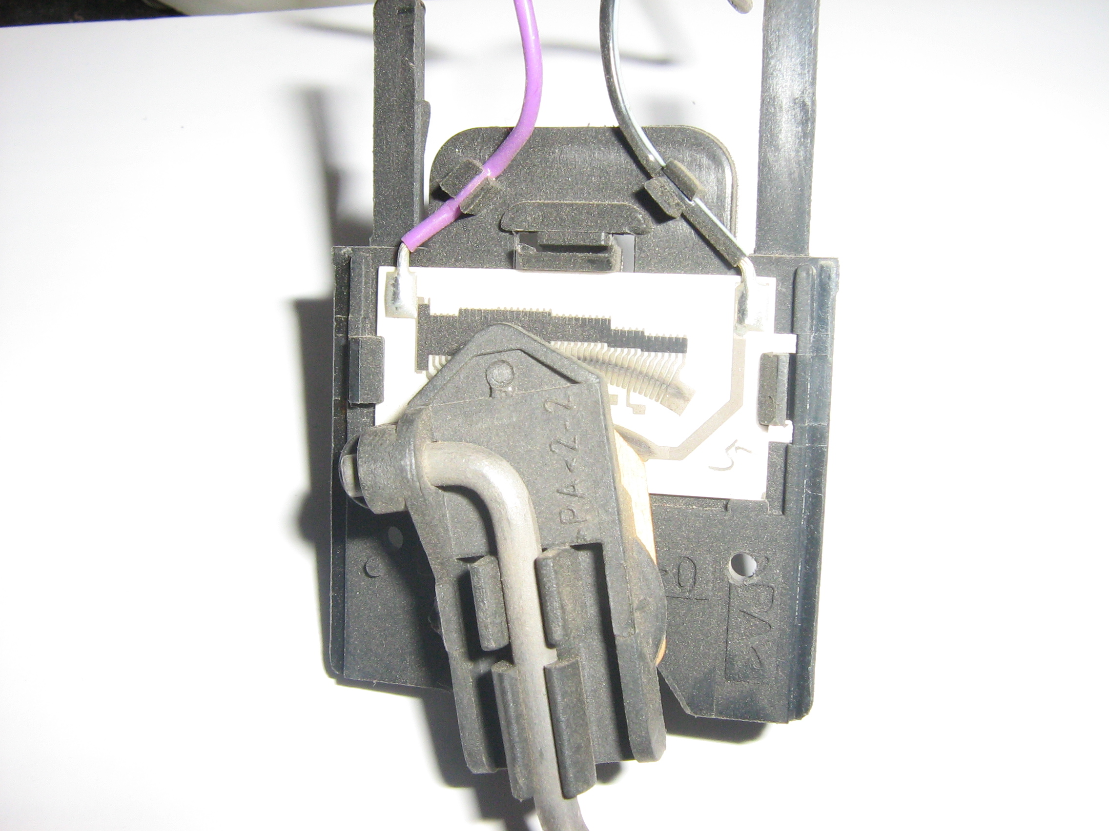

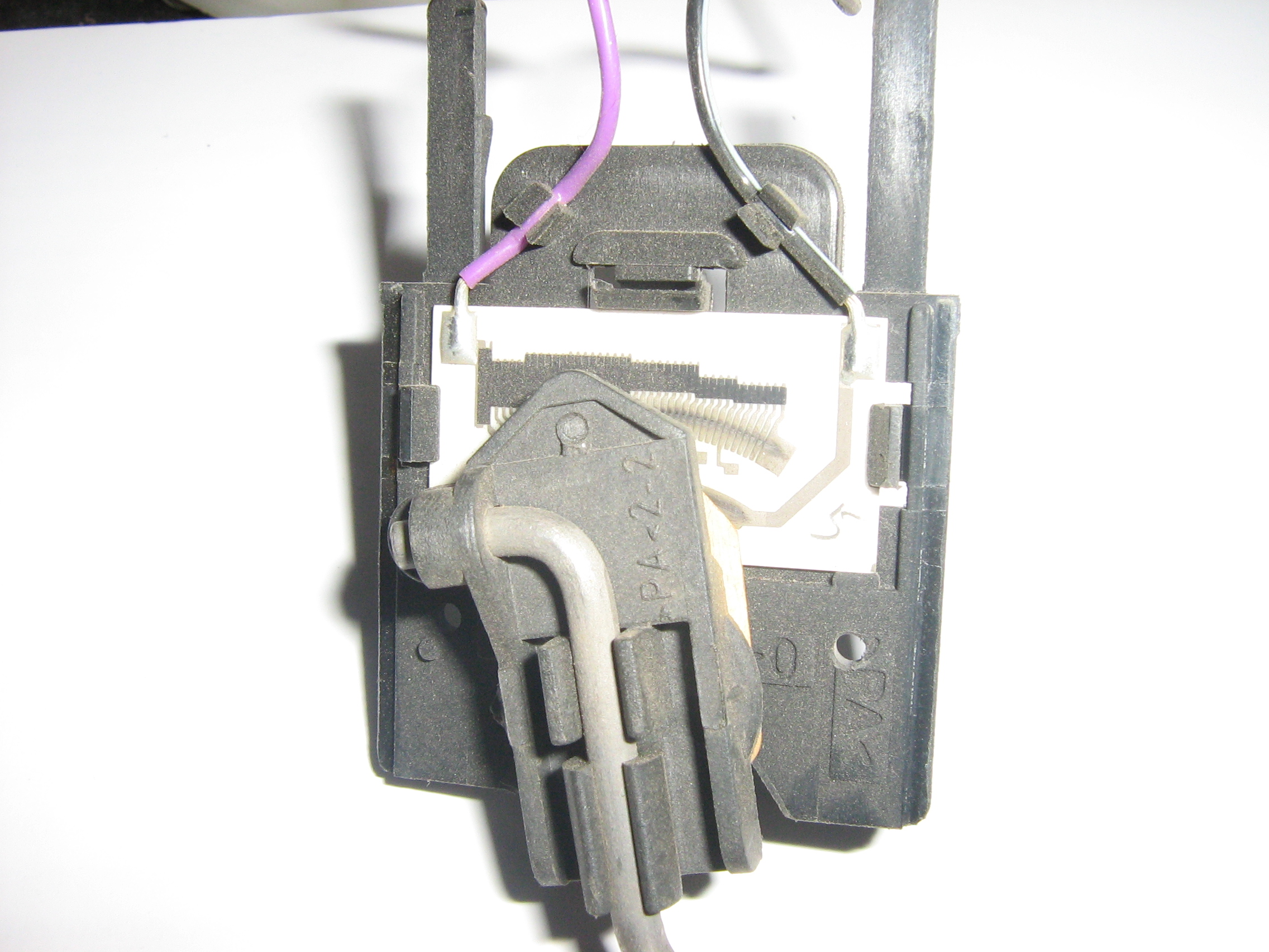

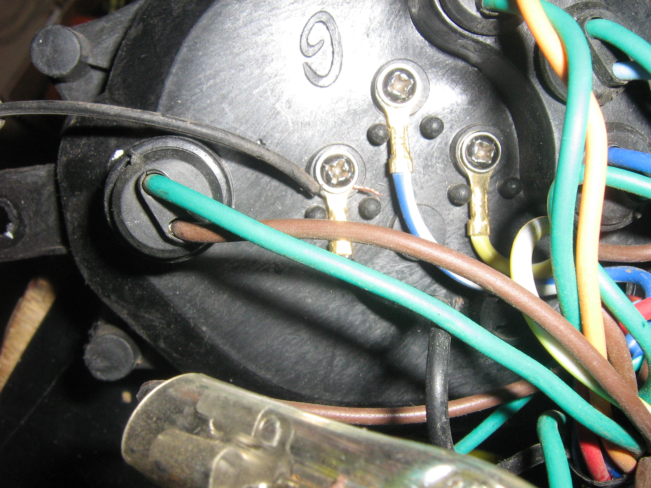

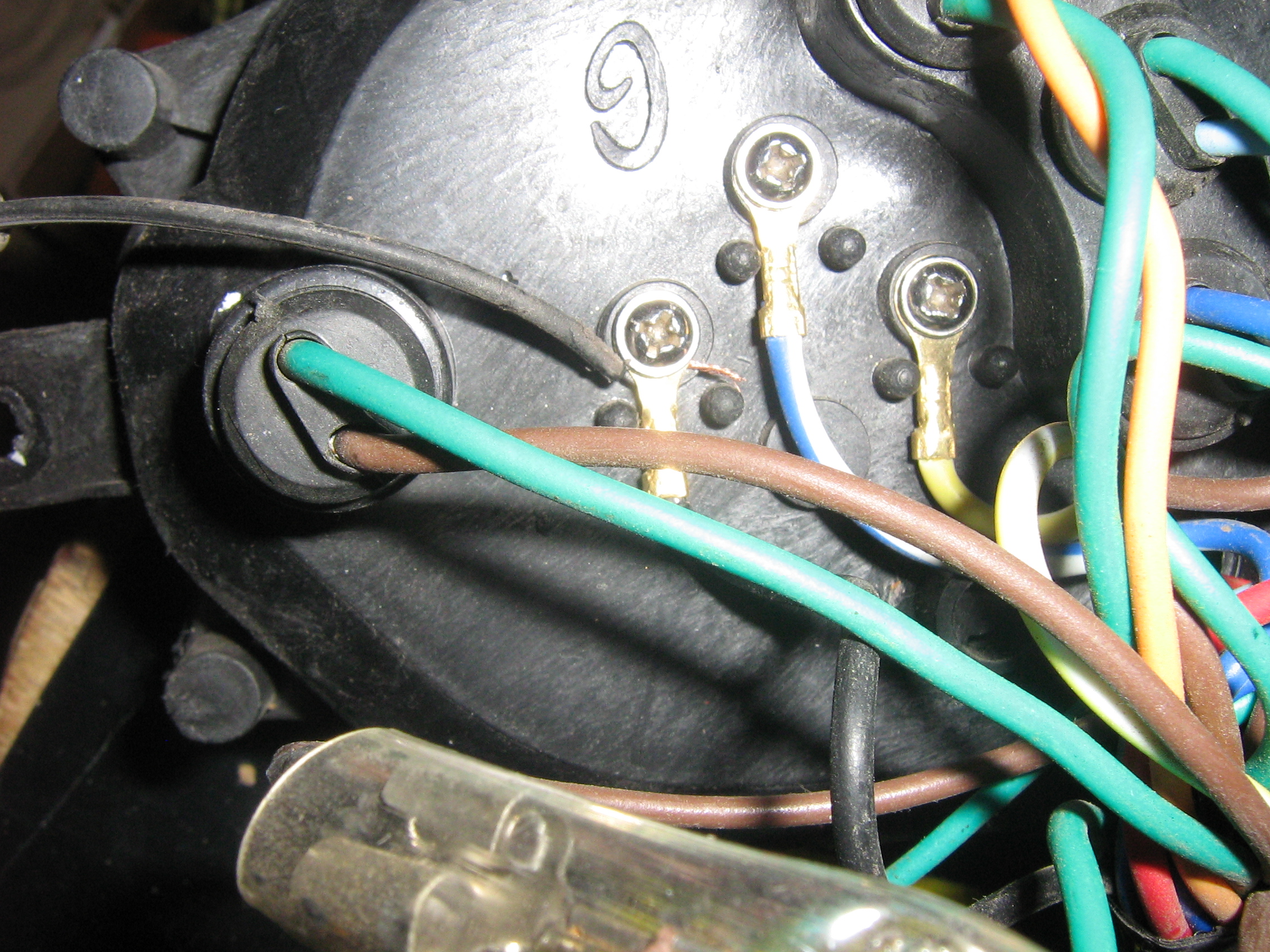

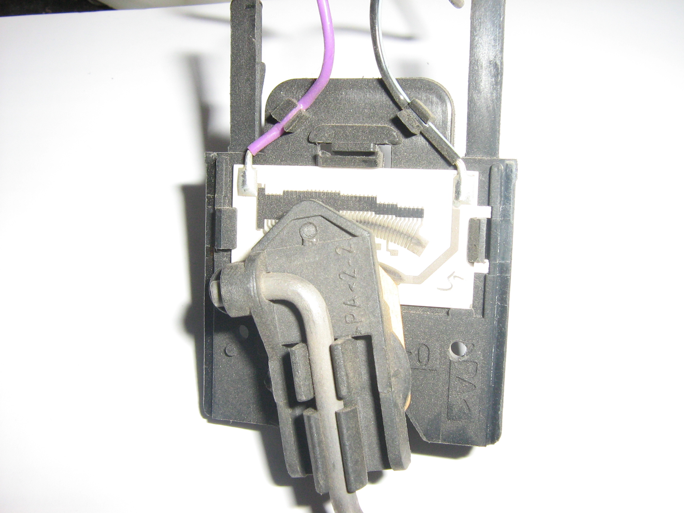

Вот еще фото .Жду дельных советов.
IMG_5918.JPG [ 1.87 MiB | Просмотров: 31559 ]
IMG_5917.JPG [ 1 MiB | Просмотров: 31559 ]

еще фото
IMG_5918.JPG [ 1.87 MiB | Просмотров: 32120 ]
IMG_5917.JPG [ 1 MiB | Просмотров: 32120 ]

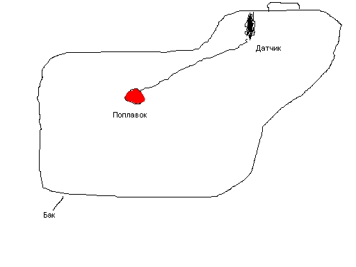

Уважаемые как вы не поймете. Бак имеет сложную форму и датчик не в состоянии контролировать полный обьём.

Ну почему же - всё понимаем! Если бак и рычаг поплавка штатные, то их конструктив обязан обеспечивать измерение в полном диапазоне. Исключение - китайцы, им всё пофиг, и на репутацию они клали. Второе исключение - когда рычаг гнули. Занимаясь этим, надо чётко принимать, что делаешь - можно улучшить, а можно и вообще загнать диапазон к чертям собачьим.
Если ориентироваться на нарисованное очертание бака, то рычаг должен иметь изгиб поплавком вверх. Но и при этом бензин возле самой горловины (судя по очертанию, примерно литр) учитываться датчиком не будет - что ж делать, такой конструктив.
