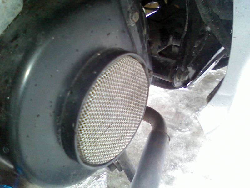

вот вариант тока как назвать это :(

Это называется создание искуственного сопротивления воздушному потоку всасывающего патрубка.
... которое со временем будет только возрастать , пока не создаст проблемы двигателю ;-)

бабай писал(а):
Думаю на зиму можно оставить.

ток надо было сеточку пореже, а то налипнет глязь\лед и пиндос...
