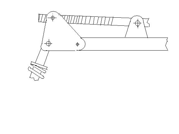

Вот ещё вариант:
2.JPG [ 15.21 KiB | Просмотров: 5813 ]

Тут он будет подниматься опускаться на + - 10-15см,этого очень мало,
а вот когда амортик складываеться пополам самое то...
Меня устроит два положения,но без электрики не вариант делать..

Не, треугольник может быть и больших размеров.
Можно использовать части от домкрата классики.
