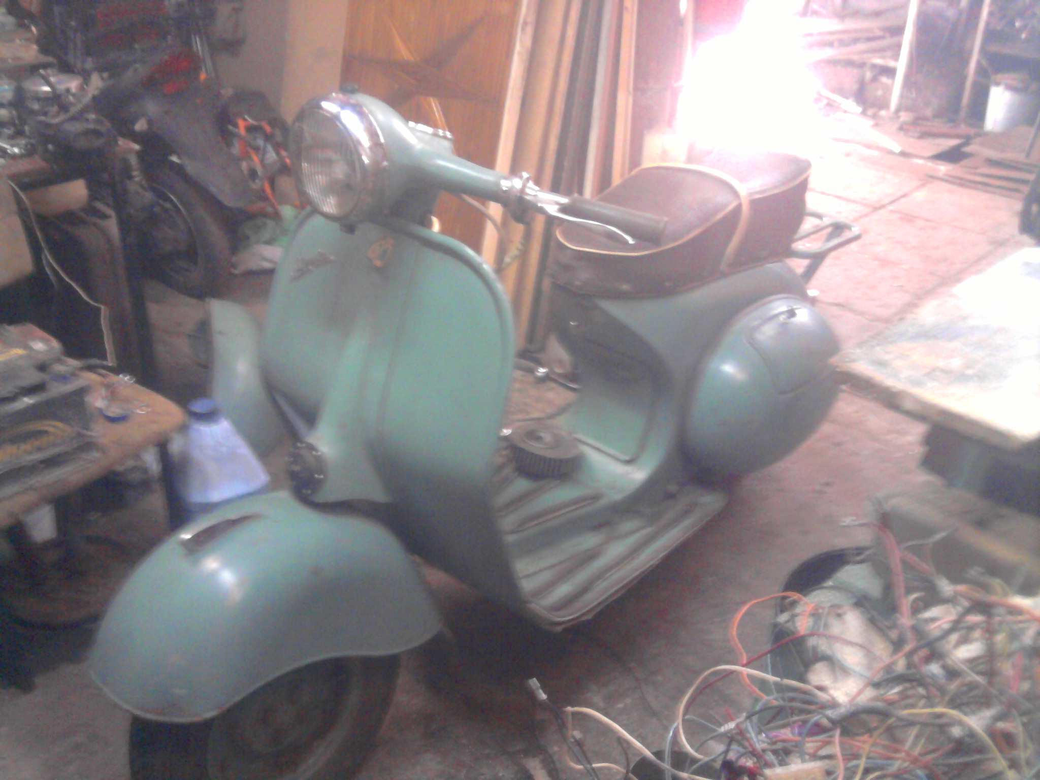

Эпикуреец, ну а что рассказывать, ничего сверхъестественного я не сделал) Покрасил то, что было сделано зимой, покрасил плохо. Мотор, для эксперемента, почти стоковый плотос с пиленными вариатором и головой. Электрика вся родная электроновская, аккуратненько подцепил к ней cdi и рн, аккумулятор поставил на место родного воздушного фильтра, колхозновато пока закрепил. Сегодня ночью обкатывал, едет неплохо, через 300км будет замер максималки. Без кик-стартера плохо - ненастроенный мотор с необкатанной поршневой пришлось заводить электродрелью, если где-нибудь в дороге посажу аккум - будет печаль. Пока все, как только наведу порядок под капотом - сделаю фото :)
(вилка не кривая, это фотография искажает)

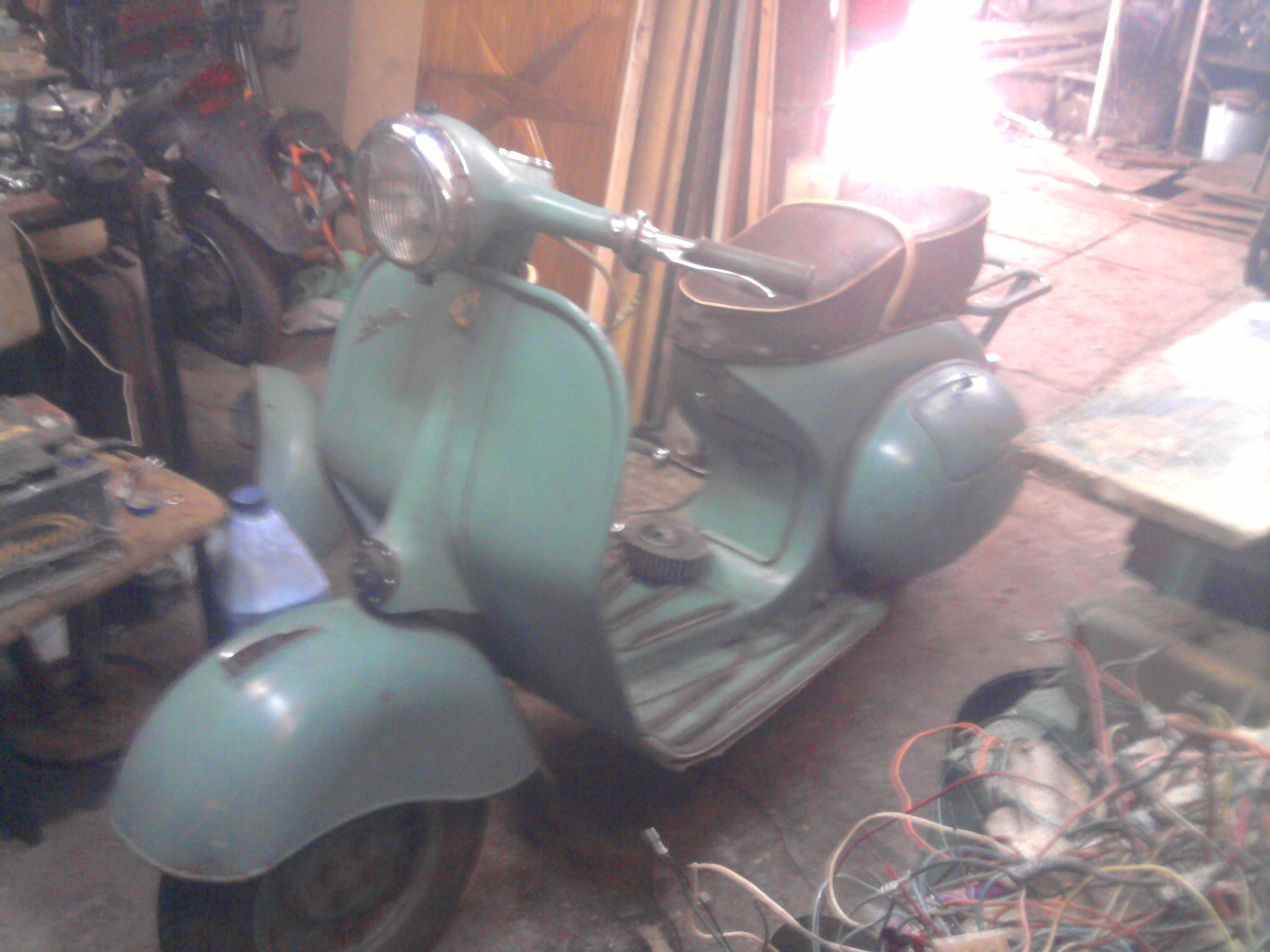

а мне вчера привезли Вятку 1961г. вся в оригинале !
почистили от плесени завели и покатались чуток, буду на ней марафет наводить, чтоб как новая была.
переименуйте "Проект "Вятка 1963 года""
извиняюсь, уточнил дату выпуска-1963год, 61-й только на некоторых деталях.
