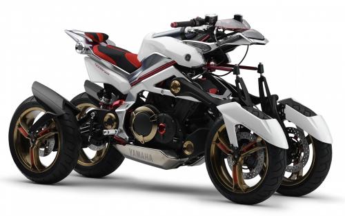

CORSAMOTO
зачем тебе газонокосилка , делай сразу ЭТО !
post-107023-1298129961_thumb.jpg [ 26.75 KiB | Просмотров: 8240 ]
