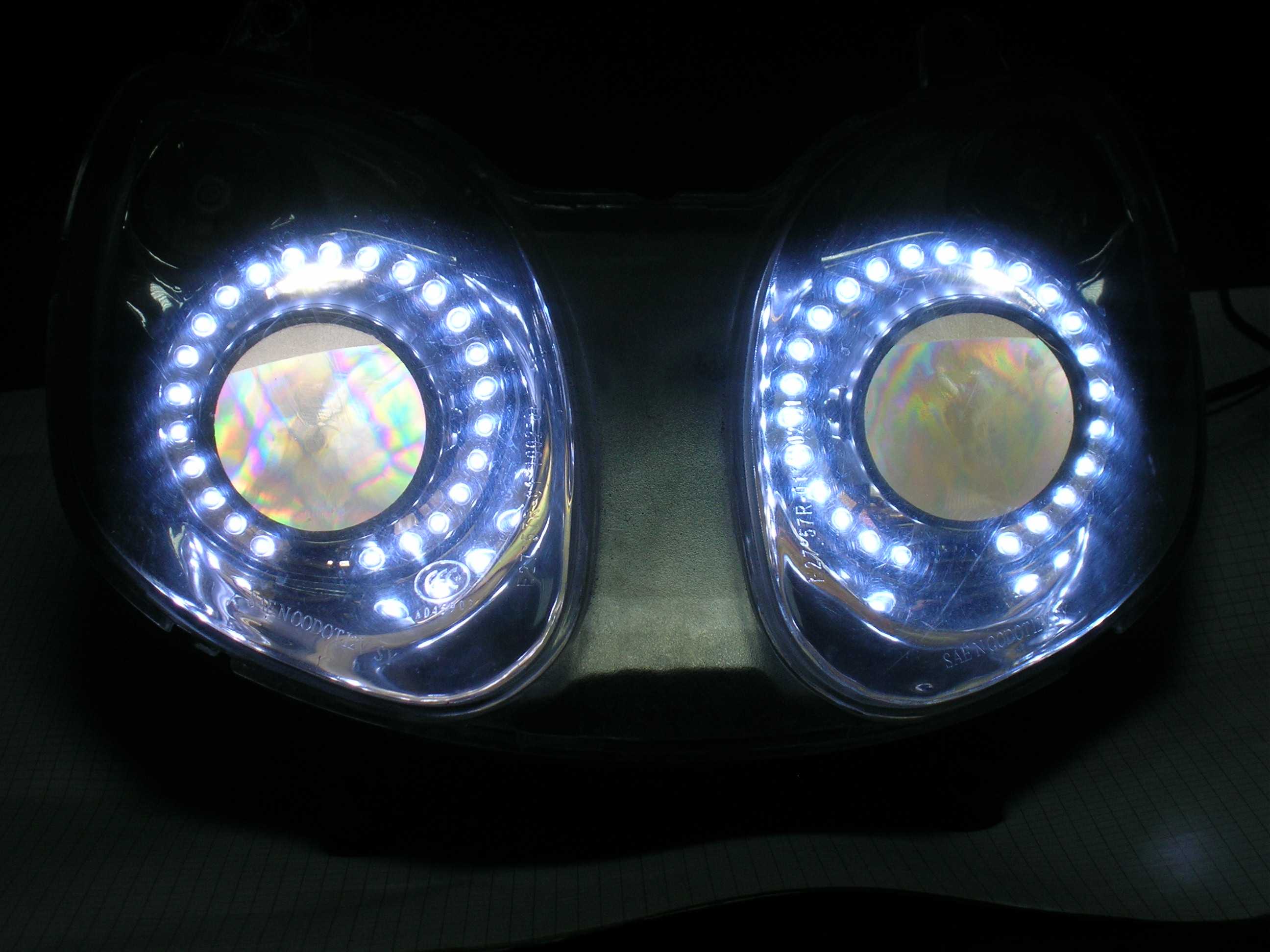

я в фару две противотуманки воткнул от рав 4 и светодиодную ленту приклеил на габариты светит ауено

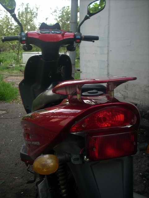

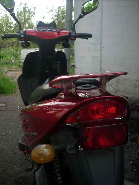

А я добавил повторитель стопа, потомушо пару раз чуть не вьехали сзади! Когда днём еду с включенными габаритами, то когда нажимаю тормоз, то сзади очень плохо видно, вот с повторителем стало чудесно!
DSCN2308.jpg [ 24.57 KiB | Просмотров: 11421 ]

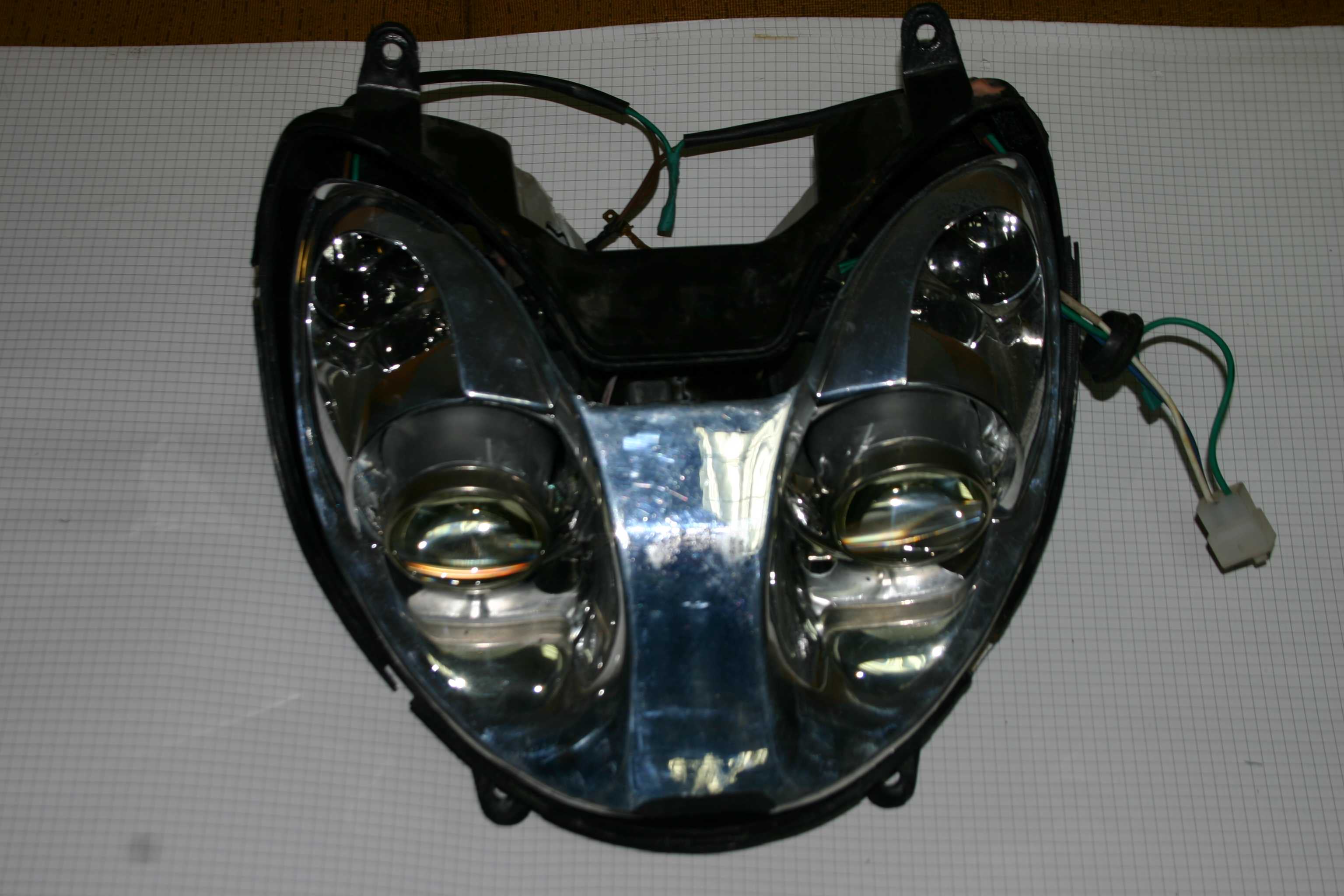

К стати о линзах и "холяве". В "десятках" стоят весьма достойные линзоблоки, только отражзатели трошки подполировать надо, а так-как бьют их достаточно часто, то и добыть сие чудо отечественного автопрома не трудно. Результат-же может превзойти даже "фирменные" оптики, при наличии достаточного количества терпения или пива(это кому как), у меня получилось примерно так:
jpg_file(23).jpg [ 266.11 KiB | Просмотров: 11363 ]
jpg_file(9).jpg [ 349 KiB | Просмотров: 11363 ]

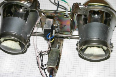

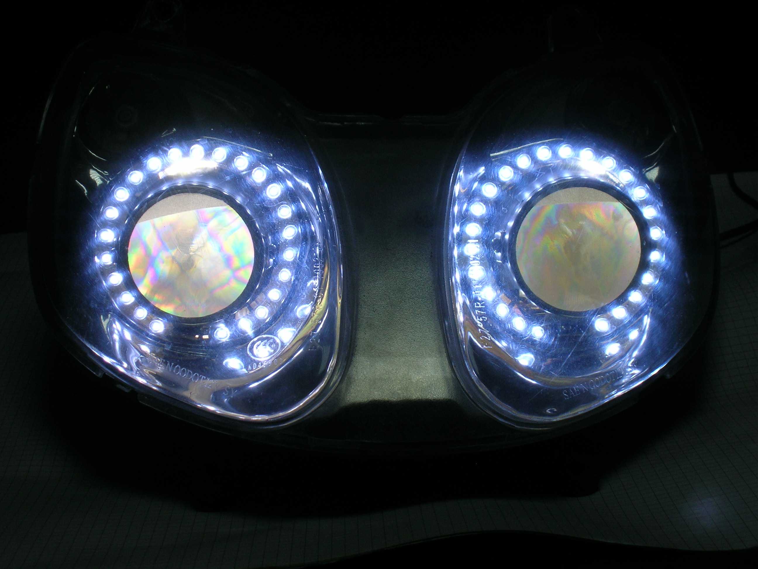

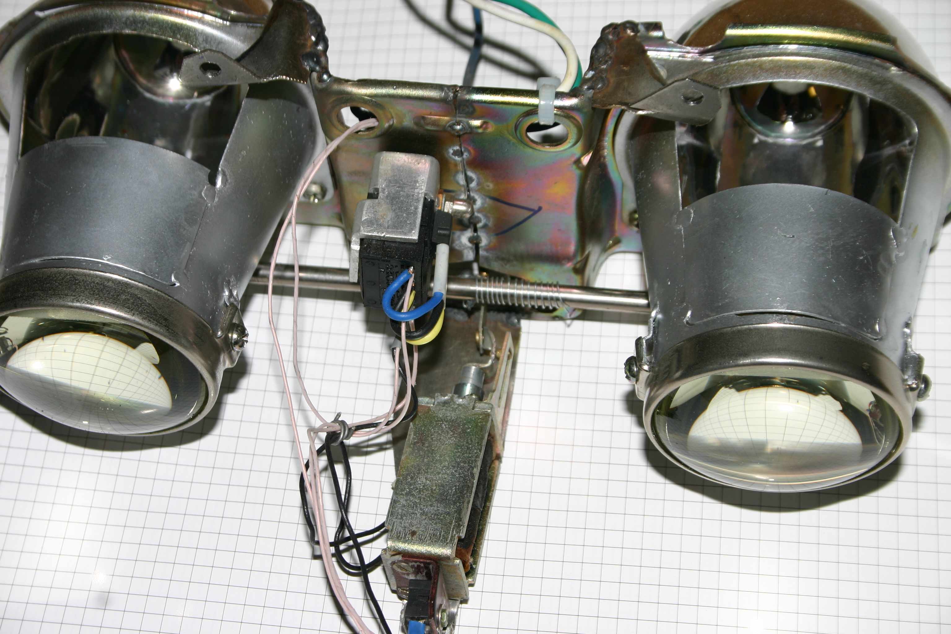

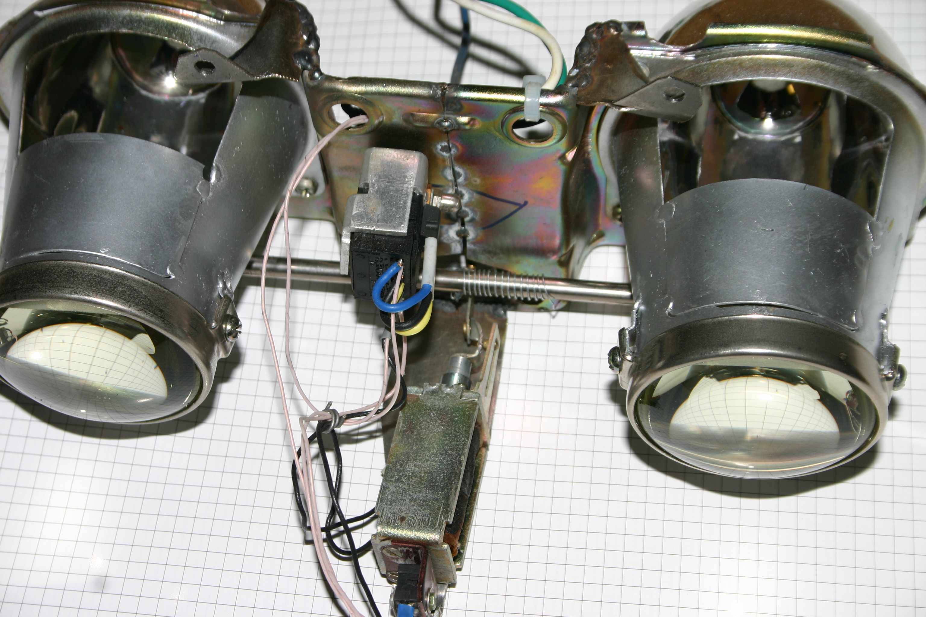

В ней стоит две ксеноновые лампы, шторка дальнего света, светодиодные ленты + сверхяркие св.диоды на подсветку линзы для режима "дневного" света.
DSCN4713-1.JPG [ 256.39 KiB | Просмотров: 11353 ]
