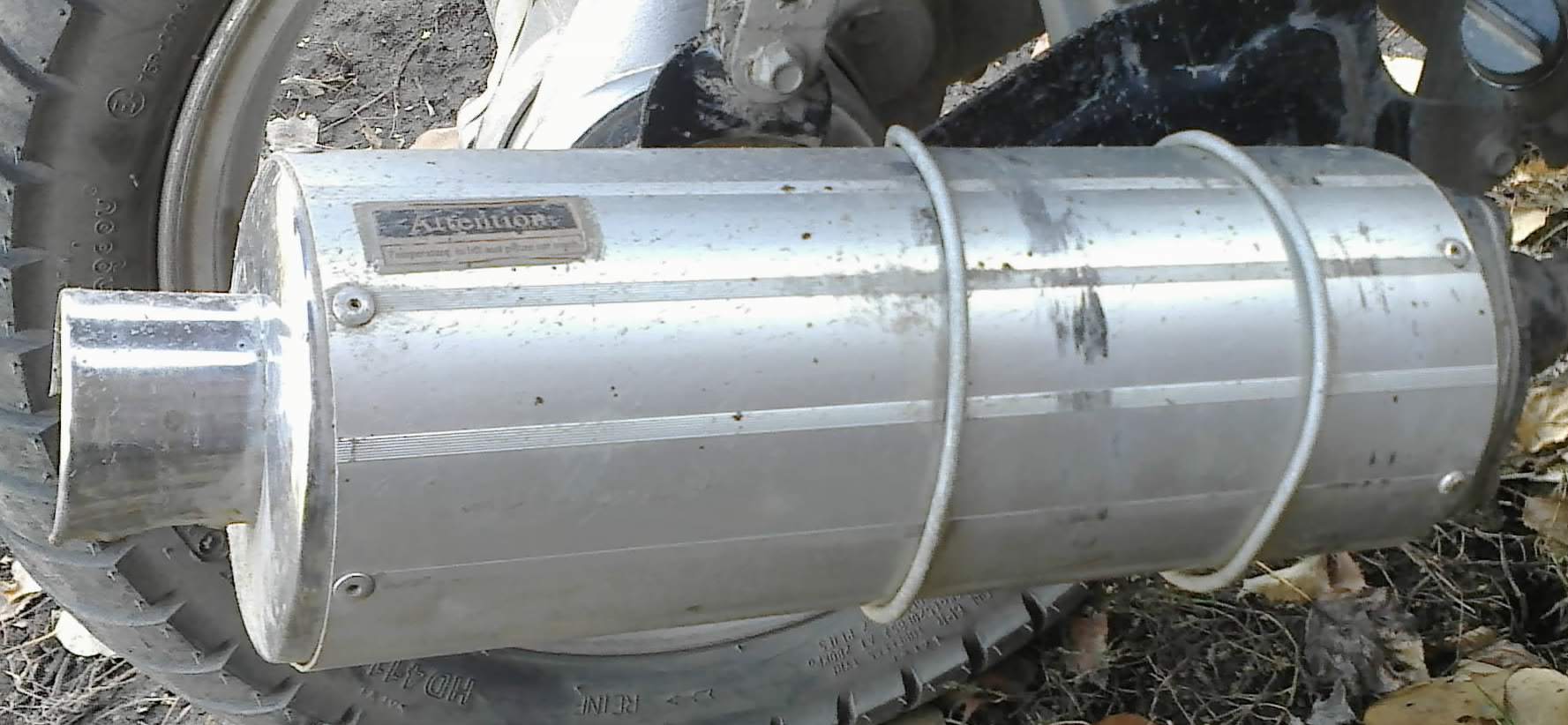

Тоже с хомутами проблема была, сначало задний а потом и передний оторвался, пробывал делать хомуты из бимиталической проволоки деаметром 3 мм, тоже порвались. Случайно на даче попалась стальная в алюминевой оболочке проволока сделал из нее хамуты, держит превосходно и внешний вид не портит. 2000 км проехал даже не прослабились хомуты.
Комментарий к файлу: Вот фото

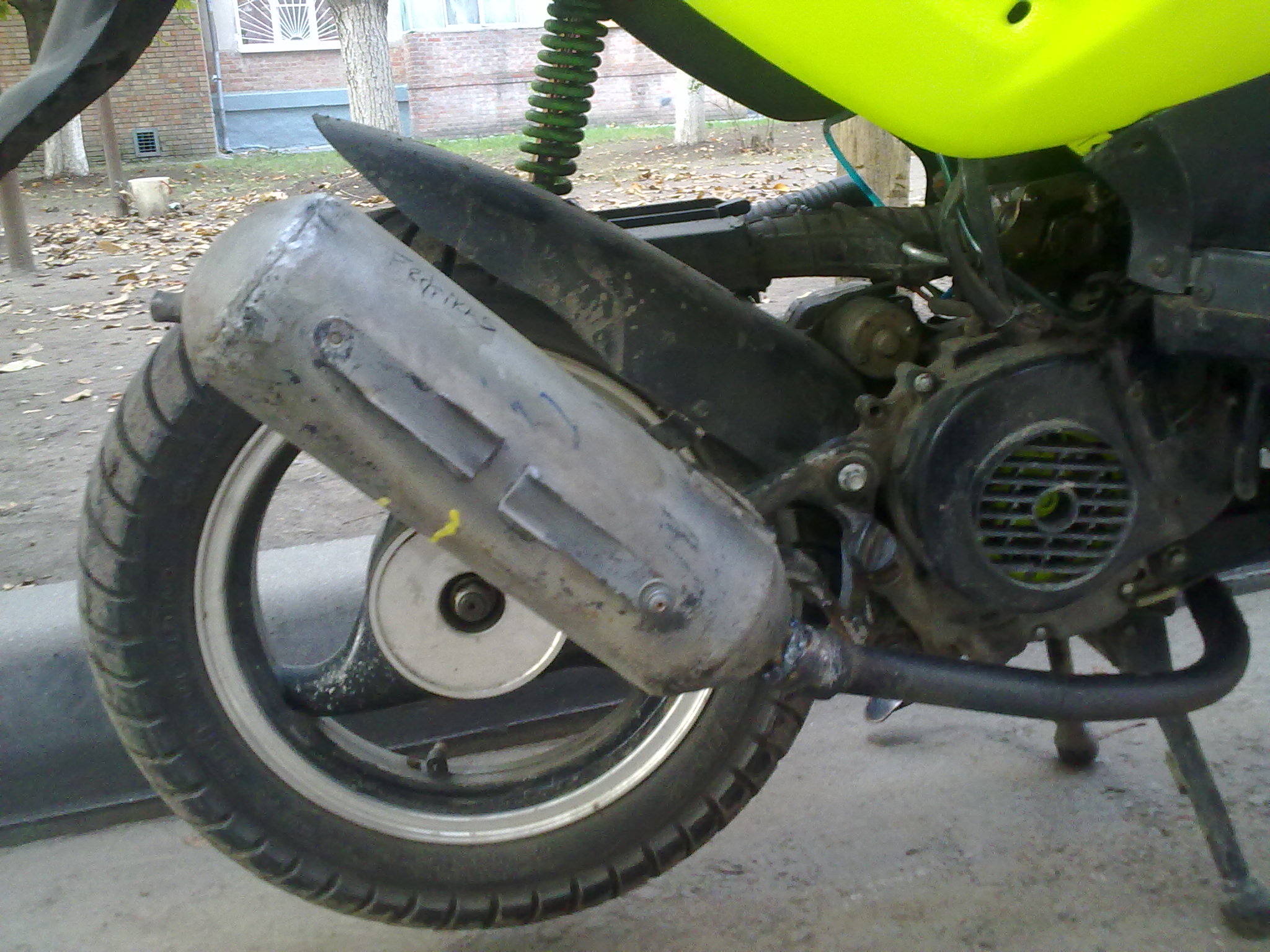

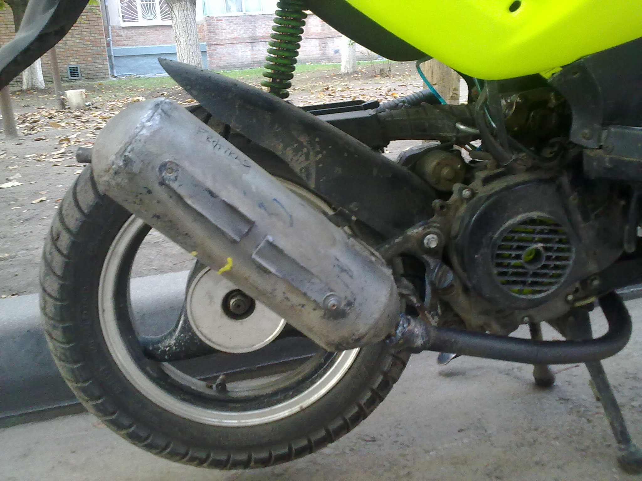

14102011920.jpg [ 505.3 KiB | Просмотров: 8580 ]
Мне проще сделать было вот так и все.

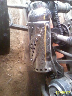

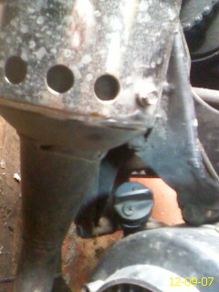

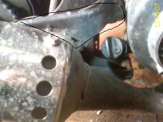

"VVV"]Не..там кщё квадратура октаэдра заложена, надо мозг включать..... подскажите,что можно придумать,за 8 месяцев раз семь заваривал приваривал,может железо(все таки китай),а скорее всего трицикл,нагрузка при езде,вибрация=задний мост,но может можно что нибудь придумать чтобы не рвало крепления глушителя???
DC120907002.jpg [ 27.17 KiB | Просмотров: 8667 ]
DC120907001.jpg [ 22.07 KiB | Просмотров: 8667 ]

vitalii2
Усиливай подрамник.

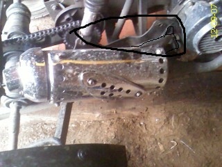

vitalii2
Усиливай подрамник.
GRO,извиняюсь мне это не понять,я на фото указал жирной и тонкой,и скажи это то к чему крепится глушитель,подскажи.спасибо
Комментарий к файлу: кронштейн
DC120907001.jpg [ 45.19 KiB | Просмотров: 8664 ]
DC120907002.jpg [ 50.88 KiB | Просмотров: 8664 ]

Блин, фотографии на столько крупные, что не разглядел как крепится глушитель
Там только усиливать кронштейн глушителя.
Привари к нему в накладку арматурину, или уголок.

вот там я и боюсь,такой метал интересный и вдобавок тонкий,лопал даже не по сварке,а посередине этого кронштейна *HELP*

У глушителя, я считаю, должна быть возможность перемещаться при нагреве и охлаждении трубы. Потому что при нагреве труба удлиняется, в холодном состоянии сжимается, и любое самое прочное жёсткое крепление тут перекосит и порвёт. Вот вариант, где банка не жёстко приварена к креплению, а висит через резиновые прокладки на хомутах - он правильный. Только хомуты должны быть прочными, чтобы на кочках не оторвало.
А в жёсткое крепление можно попробовать вживить сайлентблоки к тем болтам, которыми кронштейн прикручен к картеру.
 Заголовок сообщения: Re: Проч Хомуты глушителя

John JACK писал(а):
Варить новое крепление - не проще. Наверно. Ну, если рассверлить отверстия и запрессовать туда две резинки настолько сложно... Не оторвёт. Потому что держаться он будет на тех же болтах. Только болты будут прикручены не жёстко к картеру, а через резиновые втулки.
понятно,попробую,что и получится,если что отпишусь
