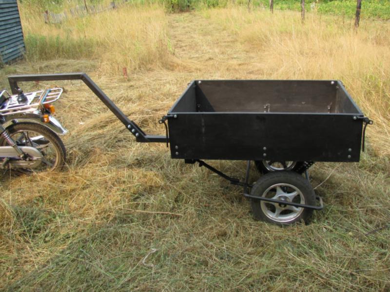

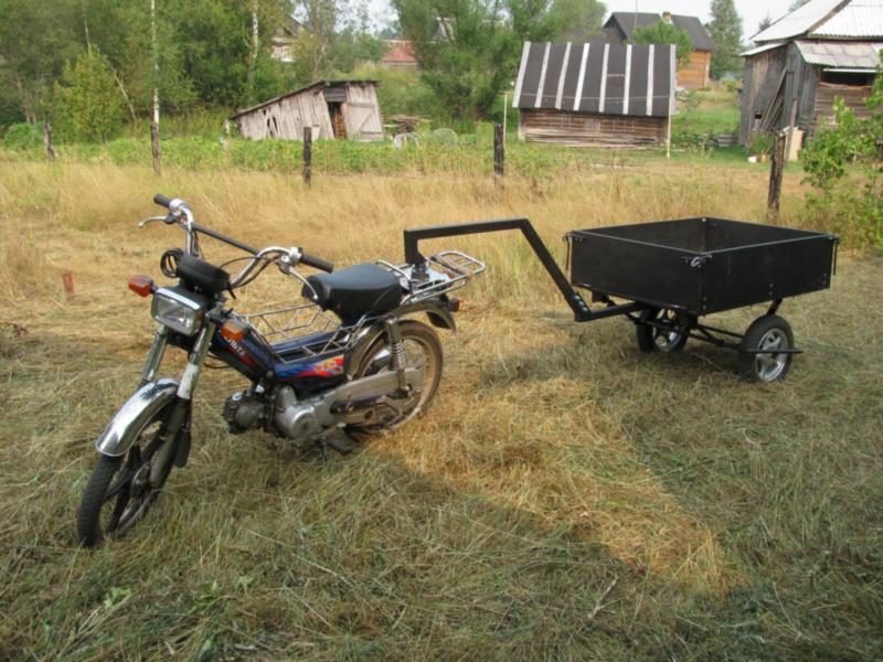

Представленый ниже прицеп был сделан года 3-4 назад для различных хозяйственно- строительных нужд в деревне. Буксируется китайский Дельтой. Рама из труб 1\2 , кузов ламинированая фанера 18 мм, колёса скутерные 10" . Передний и задний борта откидные. Размеры точно не помню, примерно 110-120 длинна, 85-90 ширина. Столь малая ширина была обусловлена условиями эксплуатации, прицеп должен был проходить по пешеходному подвесному мосту.
И так, кто следующий?

Там выше кто то ссылку давал на вело-прицеп. Обратите внимание на крепление (на высоту крепления), крепить на уровне багажника убийственно, знаю сам на карпатах картошку возил.
Согласен на 100 %. Это был дебют. Высокое крепление на 2к прицепе сильно усложняет управление.
