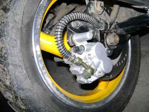

у меня вот так)
x_4a60a807.jpg [ 38.01 KiB | Просмотров: 6825 ]

Foxmax писал(а):
у меня вот так)
Ну вот...и всё гуд...
