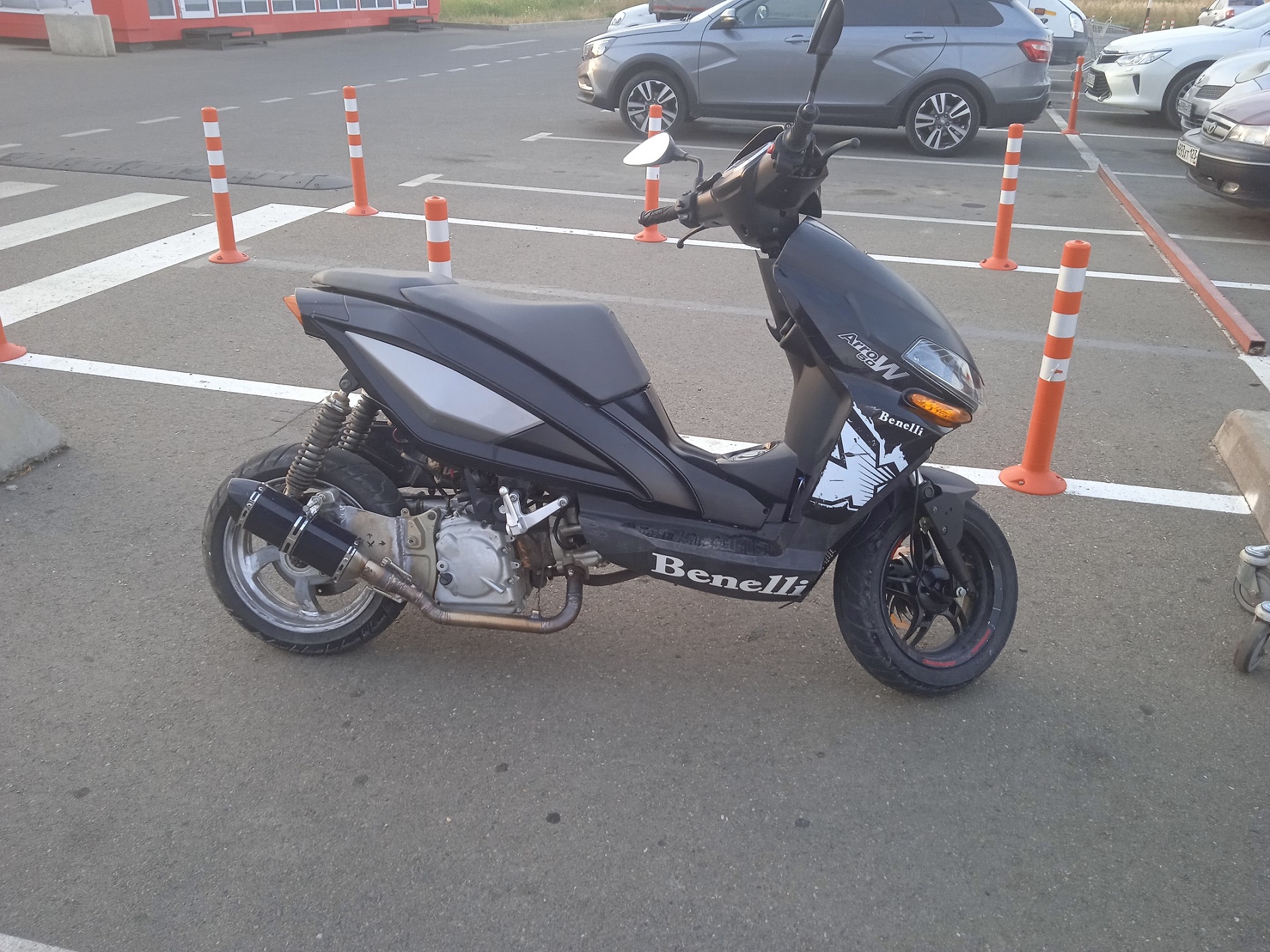

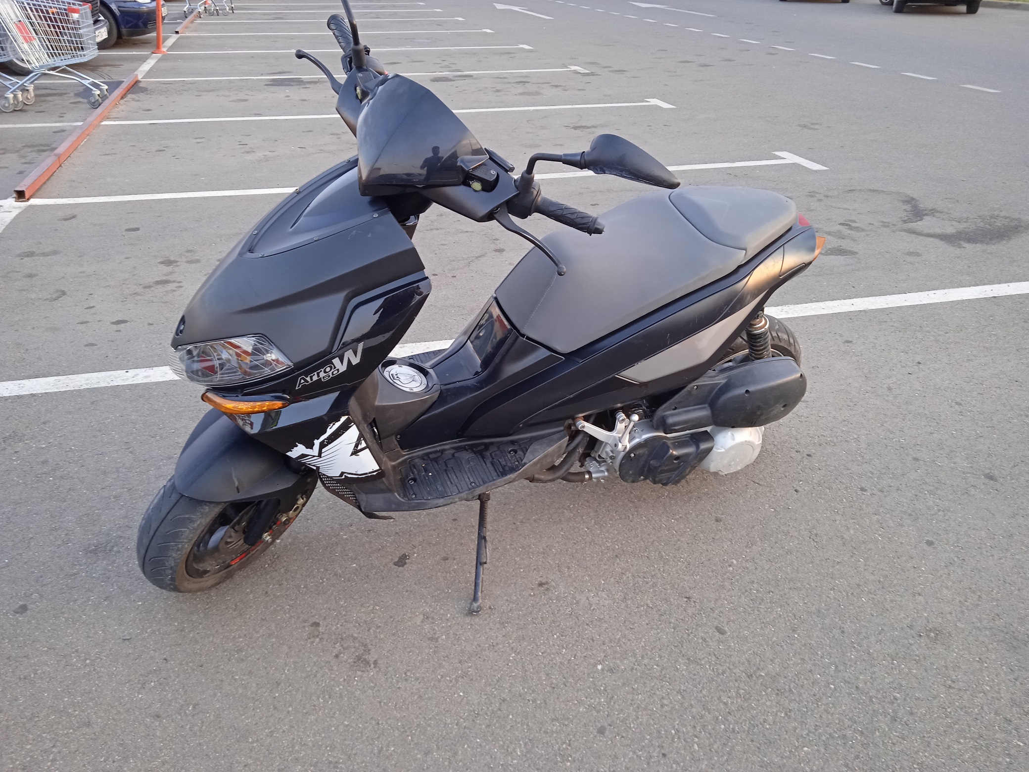

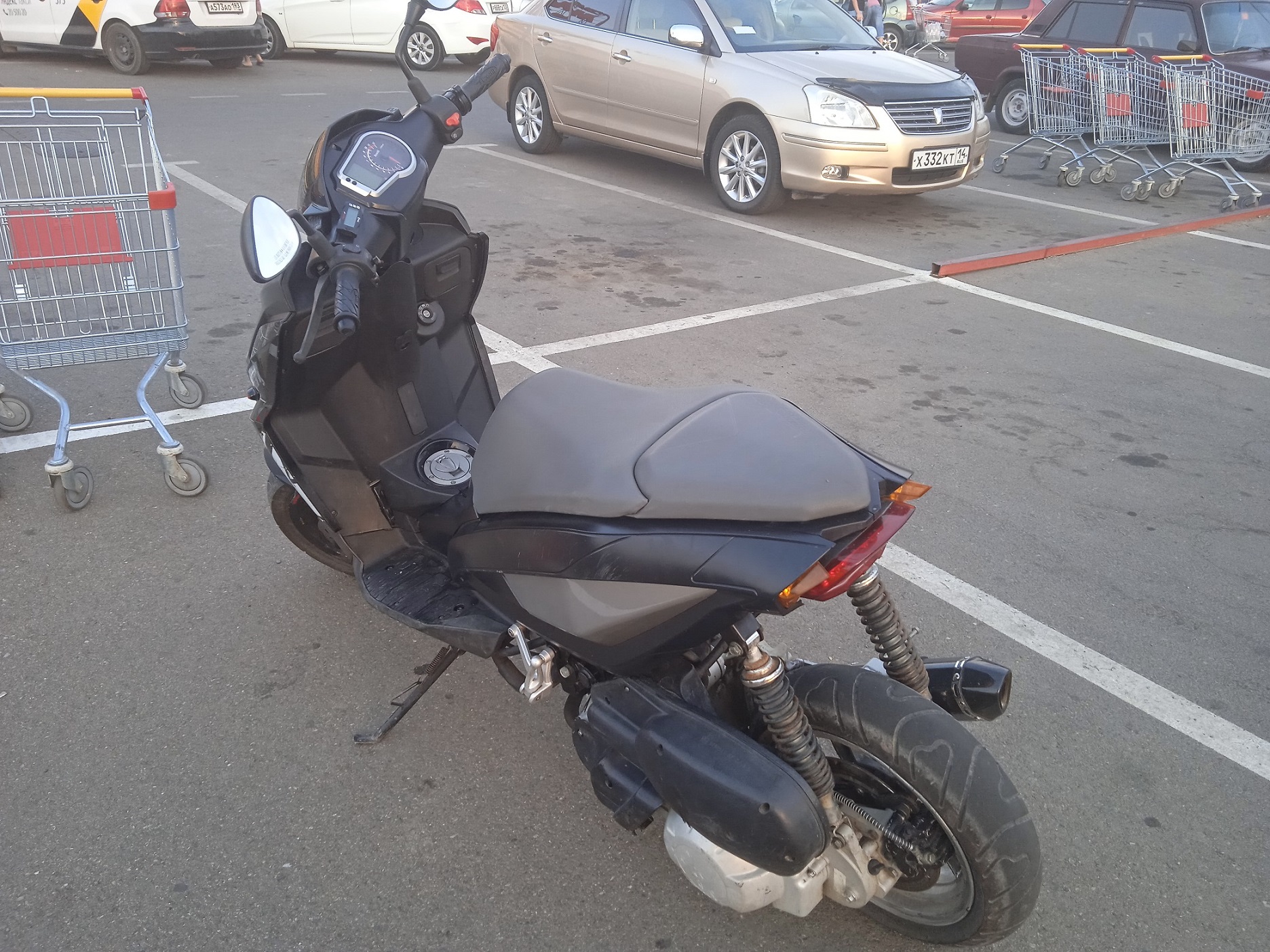

Всем. привет. Я почему-то вспомнил, что вел эту дискуссию. Но последнее время было не до мопеда, катаюсь на нем в магазин по соседству )) И все никак не осветить как всё делается ))
Хотя могу всем недоброжелателям и критикам сказать, что свап состоялся. Все отлично ) Позже, как посетит меня муза - обязательно все опишу )
 Заголовок сообщения: Re: свап 250сс инжектор с водяным охлаждением в скутер 50сс
СообщениеДобавлено: 08 Aug 2021, 19:41
Зарегистрирован: 05 Apr 2018, 15:27
Сообщений: 35
Скутер: benelli

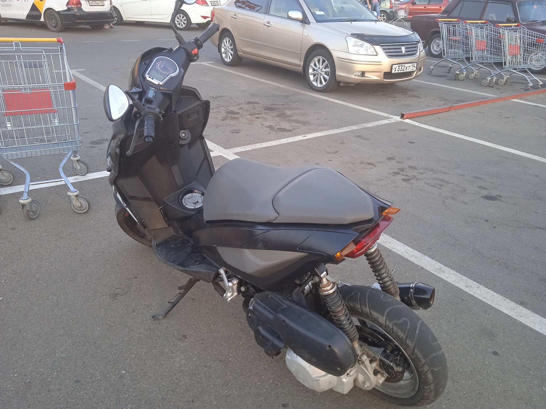

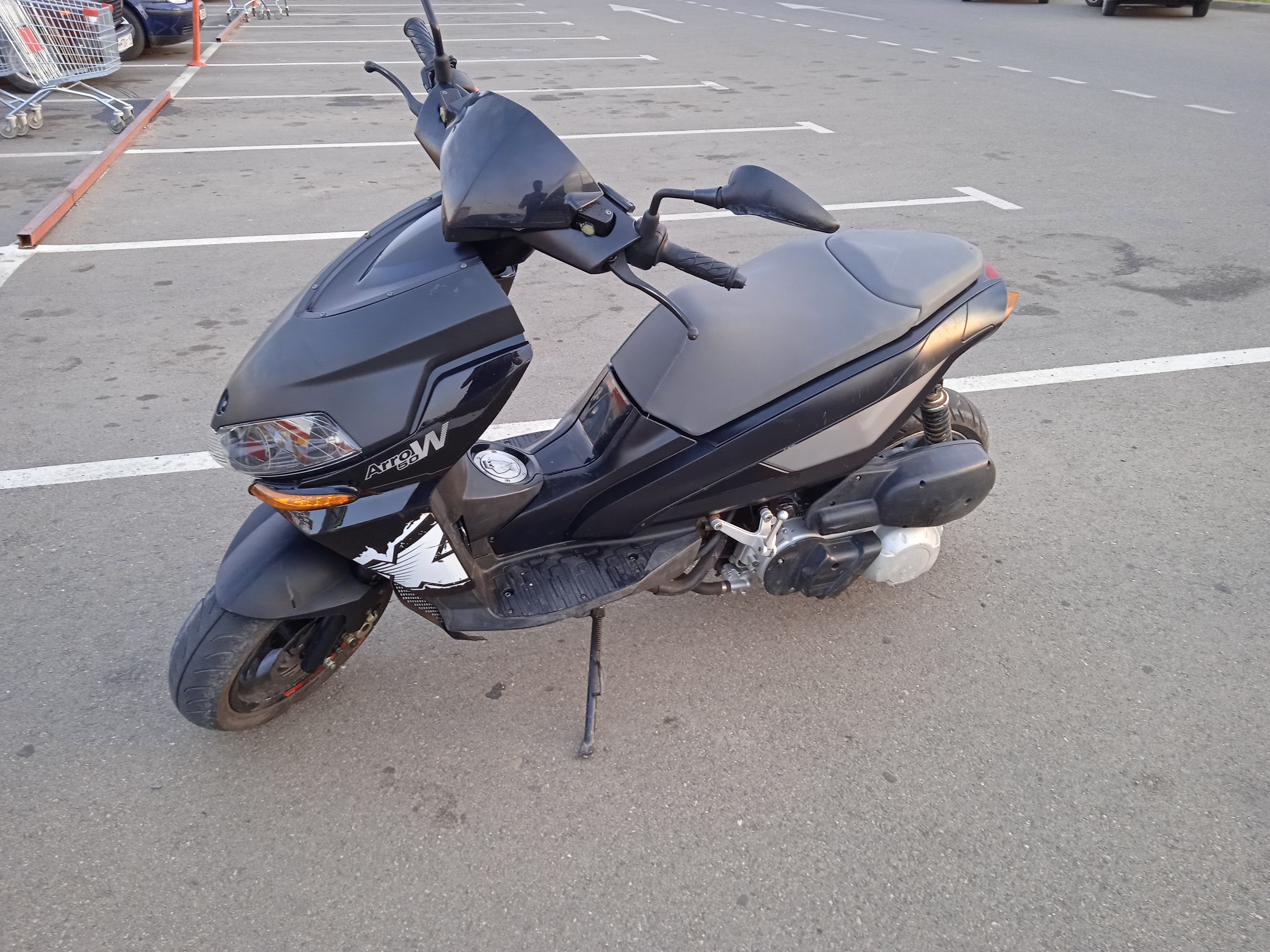

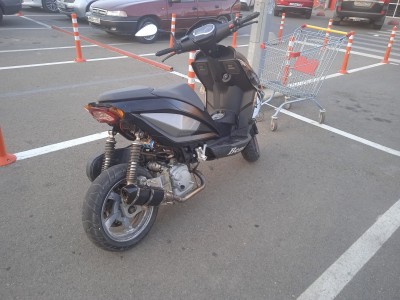

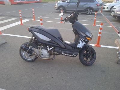

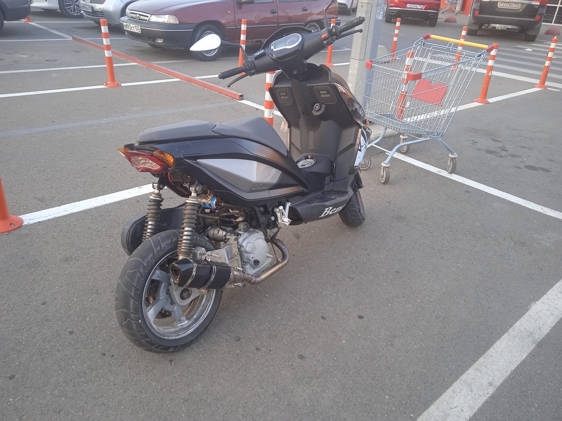

Вот так пока что все. Расскажу как я к этому пришел, а позже какие ближайшие планы на него
IMG_20210808_183623_1.jpg [ 898.43 KiB | Просмотров: 16147 ]
IMG_20210808_183616.jpg [ 980.45 KiB | Просмотров: 16147 ]
IMG_20210808_183609_1.jpg [ 886.78 KiB | Просмотров: 16147 ]
IMG_20210808_183601.jpg [ 1011.43 KiB | Просмотров: 16147 ]

Постараюсь припомнить все, что доделано было. Этот сезон я катаю уже и выявляю недочеты конструкции , так что до "красивостей" руки еще не дошли у меня.
Этап 9
Сварена простака в плиту, которая служит дополнительной точкой опоры для заднего колеса. На данном этапе  это просто пластина, но позже будут добавлены элементы красоты в нее.
Этап 10
Мес мопеда повысился существенно, по этой причине было принято мной решение о необходимости переделки передней вилки. На Алике была найдена вилка с возможностью регулировки, ну, и соответственно, также от донора я нашел переднее колесо и по аналогии с задним, я сделал его из 16ого - тринадцатым. Это желание имело место быть как с точки зрения эстетики (теперь у меня 2 одинаковых колеса), так и с точки зрения эффективности тормозов (у родного колеса справа и слева существенного размера тормозные диски).
